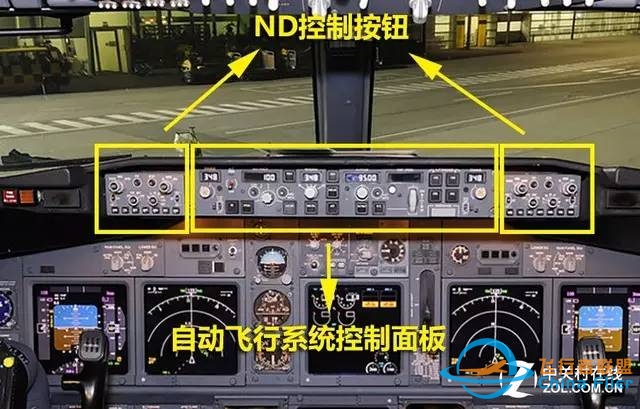

在驾驶舱PFD、ND和DU屏幕最上方,有一排控制面板,叫做模式控制面板(MCP)。它分为三个区域,最左侧和最右侧区域分别控制机长和副驾驶的ND,中间的区域则是自动飞行系统的控制面板。
最左侧和最右侧的区域是完全复制的,所以我们只介绍最左侧的即可。ND控制面板区域大致分为上中下三层旋钮和按键,分别来看:
(1)最上层最左侧的旋钮控制驾驶员进场的最低允许高度。向右是FPV按钮,切换PFD上显示的飞行路径矢量。再向右是MTRS旋钮,用来切换英制/公制单位。最右边是BARO旋钮,用来改变高度表的设定。
(2)中间层最左侧的开关是VOR1/ADF1开关,切换ND上左边数据框的显示内容。向右的旋钮用来切换ND上的显示视图模式(比如地图、鸟瞰图、飞行计划图、进场降落视图等等)。再往右是ND的缩放旋钮。最右侧的开关是切换ND上右边数据框的显示内容。
(3)最下层是一排按钮,分别可以切换ND上显示的不同数据画面。可以显示指南针和航线、气象雷达、附近机场、地形图等等。

自动飞行控制面板区域的最左边和最右边旋钮是复制的,这个旋钮用于调节和显示航线,可以设置飞机出发、返航的航线。下方的按钮是导航提示按钮(F/D),打开这个按钮,即使是手动驾驶,也能够在PFD屏幕中看到自动驾驶系统的飞行提示。
然后我们来看中间没有复制的其它按钮和旋钮:
航线旋钮的右侧是自动油门控制杆(A/T),它有不同的模式:速度优先模式、功率优先模式和起飞/降落油门控制。A/T旋钮的上方有个小按钮(C/O),它用来切换显示空速(节或者马赫数)。
C/O按钮的右边是速度干预按钮(SPD INTV),按下这个按钮可以改变并输入你想要的速度数值,再按一下可以返回FMC计算好的自动速度模式。SPD INTV按钮上面是VNAV按钮,用来打开垂直自动导航模式。
VNAV的右边是航向旋钮和相关的其它旋钮、显示视窗,可以控制自动驾驶的航向,下方是自动航向的开关。
航向旋钮的右边,是一个一竖排三个按钮的区域,也就是这个自动飞行系统控制面板区域的最中间部分。最上面按钮能够开启水平导航模式(LNAV);中间按钮可以开启VOR无线电自动导航(VORLOC)模式;最下方按钮可以开启进场模式,用于飞机降落使用。进场模式下,飞机可以根据机场的降落导航设备(ILS)的指引,精确的进入降落航道,对准跑道然后降落。
三个竖拍按钮的右边区域由一个旋钮、一个窗口和两个功能按键组成,它们设置高度。
再往右边看,是一个两排四个按钮的区域,它们控制着自动导航电脑。四个按钮的下方长条形按钮是用来关闭自动驾驶模式的,关闭后就由驾驶员完全接管飞机。
MCP的最左边,有一个红色灯和一个黄色灯,它们分别是消防灯和警示灯。消防灯肯定是着火了才会亮起来,就表示出大事了;报警灯就是警示飞机飞行控制、电子系统或者其它部分除了问题。
最边上的舵轮是个环形的手柄,它用来控制飞机在地面滑行阶段的方向。

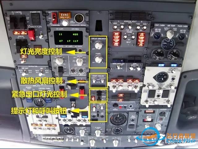

第三组控制面板区块:
灯光亮度控制旋钮主要是调节副驾驶身后的短路保护装置灯光和头顶控制面板灯光的明暗程度。
散热风扇控制区域的旋钮用来控制设备的散热风扇,可以是吹风,也可以是抽风,一般情况下都是要打开帮助设备散热的。如果故障,旋钮下方的警告灯就会亮起。
紧急出口灯光控制就是用于开启或者关闭紧急出口的照明所用。
提示灯这部分是打开关闭客舱内的禁止吸烟和系上安全带这两个指示灯所用。呼叫按钮主要是为了召集机组人员来到驾驶舱,或者通知飞机附近地面人员飞机已经靠近了,请注意安全所用。
波音737飞机驾驶舱面板全解读(附驾驶舱通讯系统操作指南)-9253

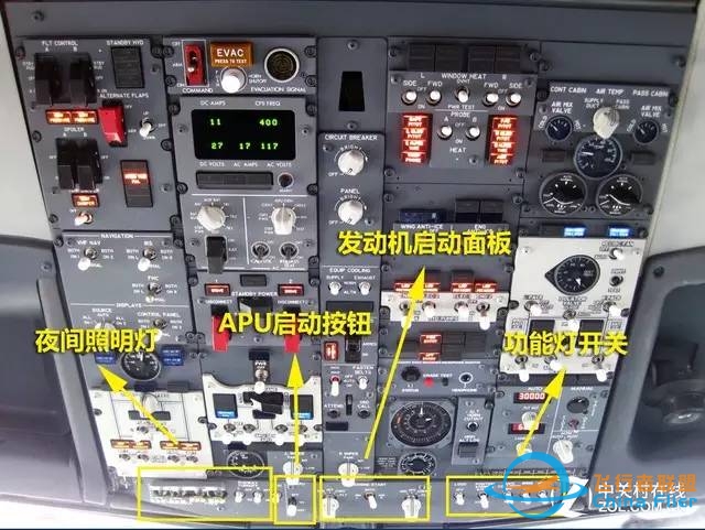

第六组控制面板区块:
夜间照明灯这边四个宽按钮可以打开或者关闭着陆灯,照亮跑道。旁边的三个白色开关是开启转向照明灯和滑行灯所用。
APU启动按钮就是用来启动APU所用,APU启动之后我们可以启动发动机开始飞行。
发动机启动面板的两个旋钮用来启动两边的发动机,共有地面启动(GRD)、关闭(OFF)、如果发动机熄火,自动重启(CONT)、空中重启(FLT)四种启动的模式可以选择。中间的开关用来选择操作左边发动机、右边发动机或者两边一起操作。
功能灯开关有五个,分别是控制LOGO灯光、位置和频闪灯、防撞机灯、翼尖灯和起落架灯。

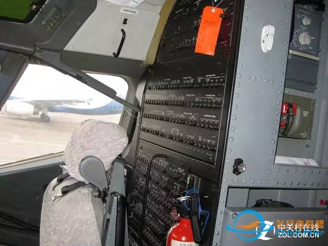

在驾驶员的座椅后面,有一大片的断路开关,密密麻麻。然后我们还可以看到一个灭火器。
