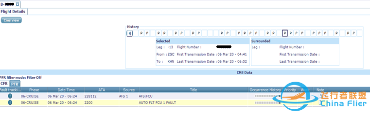

另外,由于AUTO FLT FCU1 FAULT警告出现在拉出/按压FCU上高度选择旋钮的动作之后出现,所以,通过询问机组出现警告的时间以及是否操作FCU的高度选择旋钮,或通过AIRFASE译码来判断是否为虚假警告:
通过AIRMAN监控或打印PFR,确认AUTO FLT FCU1 FAULT警告出现的时间;
通过AIRFASE译码,将出现警告的时间和AP衔接/未衔接,垂直导航方式的选择等动作的时间来比对,并观察飞机预选高度和实际高度是否有改变,若有改变,即飞机的实际高度和预选高度是否一致,则可以判断为虚假故障。
