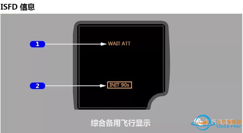

1姿态信息
指示姿态显示状态。
ATT:RST (琥珀色)–必须使用姿态复位电门复位姿态。
ATT10s (琥珀色)–正在进行10秒的姿态重新校准。
WAITATT (琥珀色)–指示正在对姿态丢失进行临时的自我修正。
2初始化信息
INIT90s (琥珀色)–90秒初始化倒计时–
• 探测到过大的移动时,倒计时停止
• 移动停止,则倒计时恢复
• 若初始化未在六分钟内完成,则显示ATT:RST

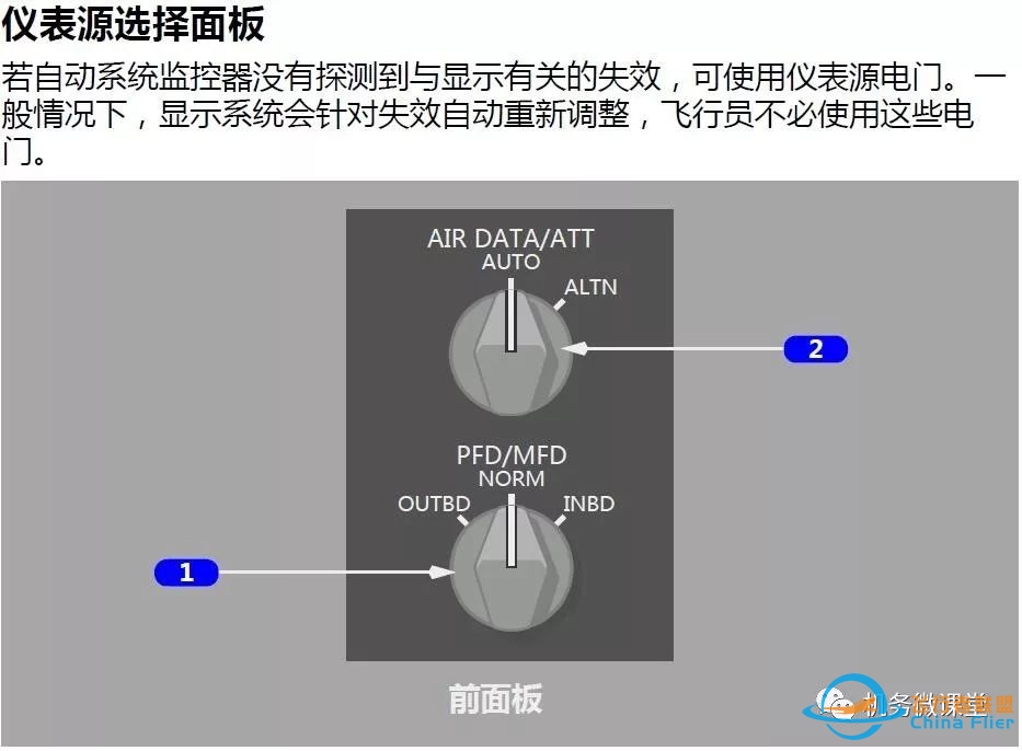

1 PFD/MFD选择器
NORM–正常位置。
INBDDU–非正常位置。当选择器在这个位置时:
• 外侧DU显示空白
• 内侧DU显示转换方式下的PFD以及EICAS (若EICAS原本在这一侧显示)OUTBDDU–非正常位置。当选择器在这个位置时:
• 内侧DU显示空白
• 外侧DU的外侧那一半显示转换方式下的PFD以及EICAS (若EICAS原本在这一侧显示)
2大气数据/ 姿态 (AIR DATA/ATT) 源选择器
AUTO–正常位置:
• ADRS为PFD和HUD提供大气数据
• 基于AOA和惯性系统数据的备用空速会在需要时自动提供
• 基于GPS数据的备用高度会在需要时自动提供
• IRS为PFD和HUD提供姿态数据
• 来自ISFD源的备用姿态数据会在需要时自动提供
ALTN–非正常位置。PFD和HUD备用大气数据/ 姿态源按下列方法选择:
• 大气数据–备用空速和高度显示在同侧的PFD和HUD上
• 姿态–ISFD姿态显示在同侧的PFD和HUD上

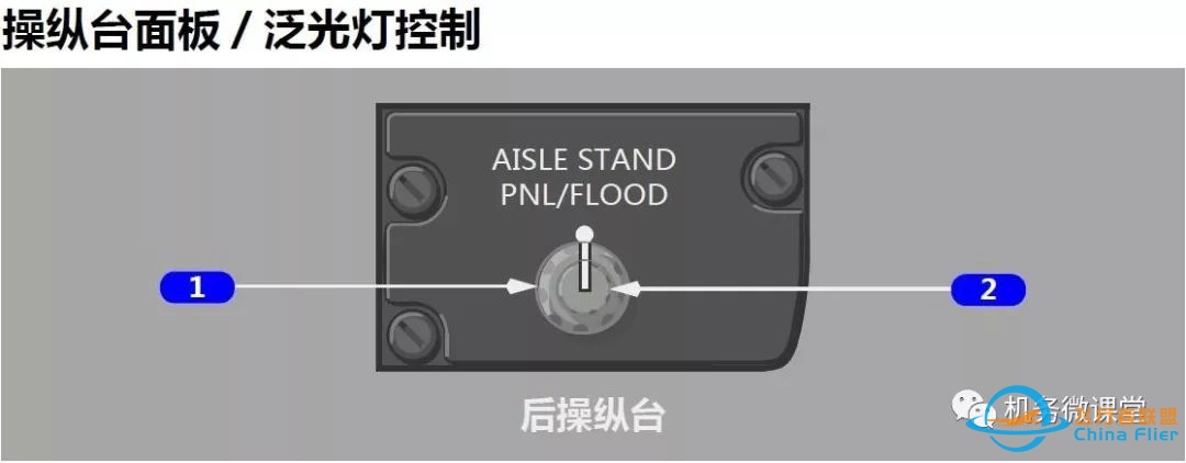

3前面板 (PNL) 亮度灯控制(外圈)
旋转–调整前面板灯的亮度。
4前面板亮度泛光灯控制(内圈)
旋转–调整前面板泛光灯的亮度。

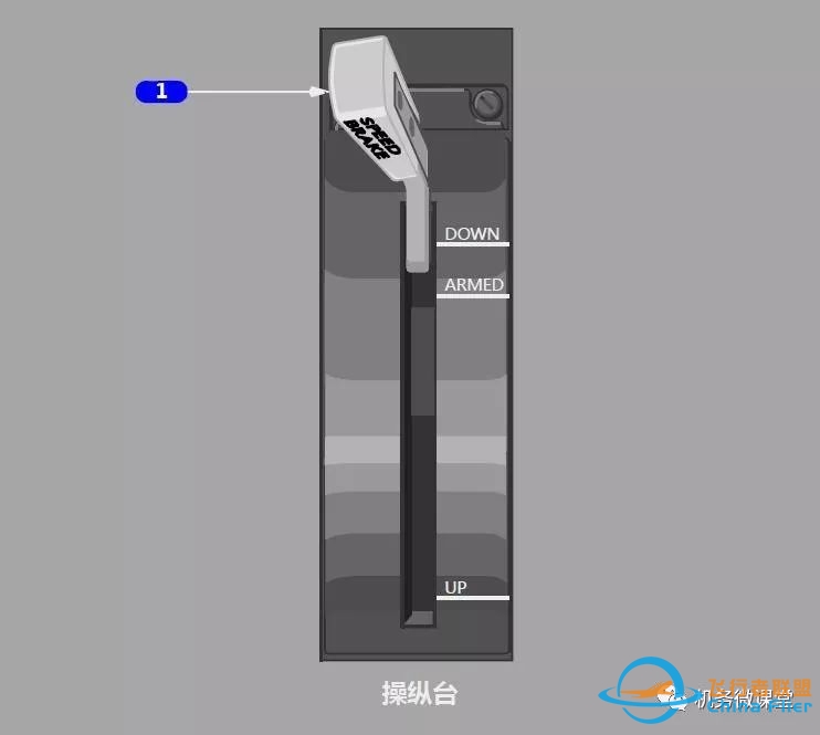

减速板手柄
在地面:
• 若任一油门杆前推至起飞推力位,则减速板手柄移至DOWN位并且所有扰流板都收回
• 若两个反推手柄均提起至反推慢车卡位,则减速板手柄移至UP位并且所有扰流板都升起
1减速板手柄
DOWN (卡位)–所有扰流板都收回。
ARMED-自动减速板系统预位。
UP–所需的扰流板放出至其空中或地面的最大位置(可选中间位置)。

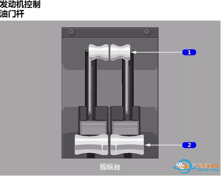

【新手必备】波音B787驾驶舱面板(P2+P8+P9+P10+P13+P14)介绍-470
1反推手柄
控制发动机的反推。
只有当前油门杆全收光后,才能选择反推。驱动自动减速板。
2前油门杆
控制发动机的前推力。若反推手柄在放下位,则油门杆只能向前推。

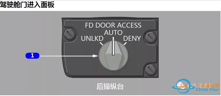

1驾驶舱 (FD) 门进入选择器
弹簧加载到AUTO位。选择器必须要先按入才能从AUTO旋转到UNLKD
位。选择器可自由地从AUTO位转到DENY位。
UNLKD–选择器保持在该位置时指令舱门开锁。
AUTO–舱门关闭时指令舱门锁定。除非机组选择DENY,否则输入紧急进入密码后计时结束时舱门会开锁。
DENY–拒绝紧急进入的键盘要求。在运营人指定的延迟时间内自动拒绝键盘进入请求。
注:允许选择器的位置变换之间有两秒钟的间隔,以避免系统故障。

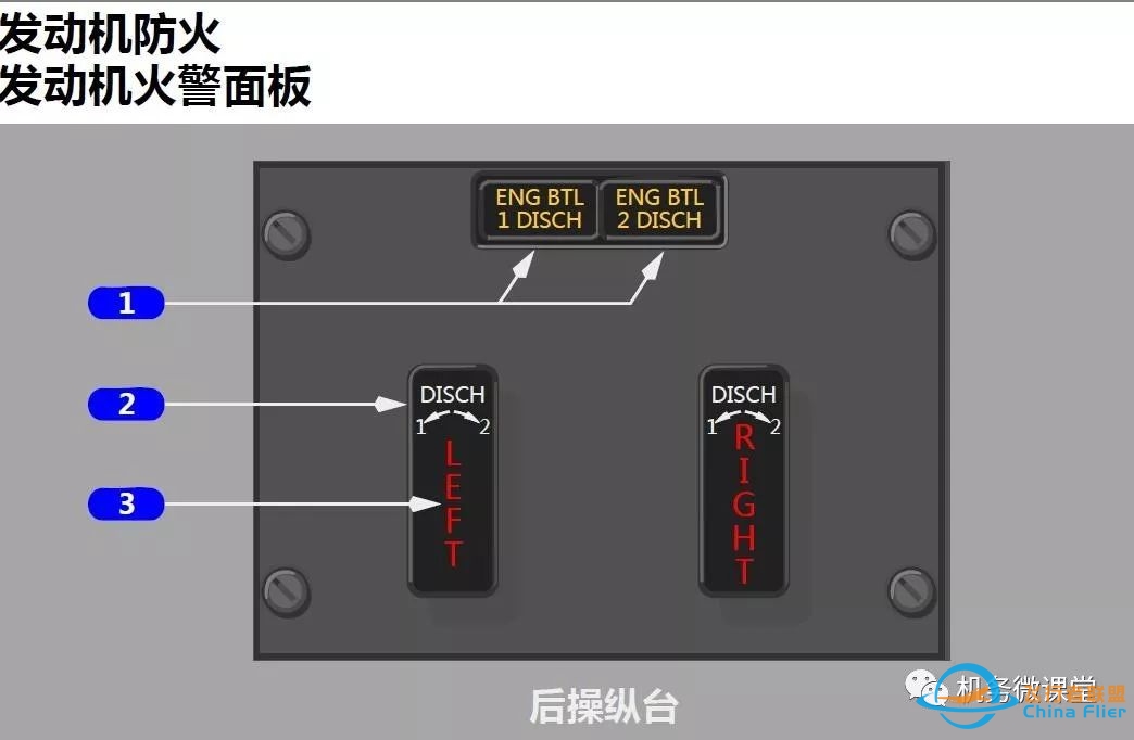

【新手必备】波音B787驾驶舱面板(P2+P8+P9+P10+P13+P14)介绍-9143
1发动机灭火瓶释放 (ENG BTL DISCH) 灯
亮(琥珀色)–灭火瓶已释放或低压。
2发动机火警电门
按入(正常位置,机械锁定)–火警警告或燃油控制电门在CUTOFF (关断)位时自动松锁。
按出–
• 预位两个发动机灭火瓶
• 关闭相关的发动机燃油活门和翼梁燃油活门
• 关闭相关的发动机防冰活门
• 使相关的发动机发电机跳开
• 切断流向相关的发动机驱动液压泵的液压油
• 使相关的发动机驱动液压泵释压
• 切断反推隔离活门的液压动力
旋转到位置1或2–向发动机释放选择的灭火瓶。
3发动机火警灯
亮(红色)–
• 探测到发动机火警,或
• 按压了火警/ 过热测试电门

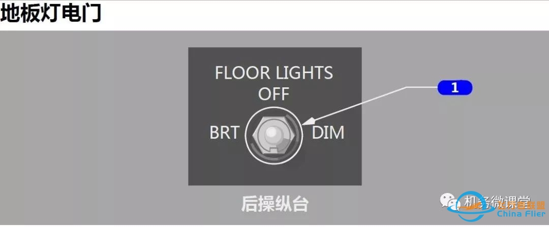

1地板灯电门
OFF–驾驶舱地板灯不亮。
BRT–地板灯明亮。
DIM–地板灯微亮
【新手必备】波音B787驾驶舱面板(P2+P8+P9+P10+P13+P14)介绍-948
1操纵台面板 (PNL) 灯控制(外圈)
旋转–调整操纵台仪表板灯的亮度。
2操纵台泛光灯控制(内圈)
旋转–调整操纵台泛光灯的亮度。

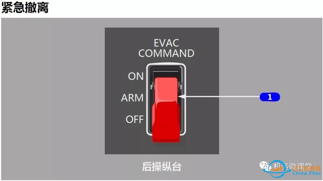

1撤离 (EVAC) 指令电门
ON–
• 驾驶舱中显示EICAS警告EVACCOMMAND。
• 指定乘务员电门面板上EVAC灯闪亮
• 客舱内所有带撤离控制的乘务员位置响起音响喇叭
ARM–
• 正常的工作位置
• 紧急撤离信号可以在指定的乘务员面板上被激活
OFF-撤离指令信号关。
