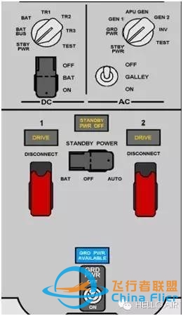

第一步是打开电源,连接地面电源并打开仪表板和外部灯光。也就是应该点亮仪表灯光和机翼灯光,并且开始启动飞机。确认设置停车位刹车――这样才能保持地面供电安全 飞机不会移动。
1.将battery和standby power调至ON位。这时仪表板和位置灯光点亮,表明飞机已供电。
2.将GRD PWR switch调至ON位。此时飞机由ground power unit (GPU)供电。

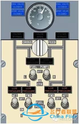

第二步,现在开启Auxiliary Power Unit (APU)。APU可以为飞机供电供气,使我们客舱舒适,同时能启动发动机。没有bleed air(引气)是不可能打开空调系统和启动发动机的。
1.打开left forward fuel pump,使其给APU供油。如果你使用APU的时间很长,那还得将left center pump打开,防止燃油不平衡。

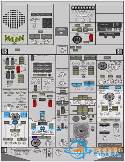

第三步,下面进行顶板设置,要遵循从上到下,由左及右的设定方法
驾驶舱头顶板
1.把Yaw Damper调至ON。Yaw Damper灯会亮 它会防止"Dutch Roll(荷兰滚)",并可以减少方向舵的使用及计算。
2. GALLY电门调至ON(厨房电源接通),它会在飞行中供给厨房及乘客电子娱乐设备。
3. emergency exit 护盖盖好 ,"no smoking"和"fasten belts"调至ON/AUTO。

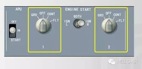

4.因为是今天的首班飞行,将ignition switch 调至"IGN R"。其余飞行就用"IGN L" ――绝不可用"BOTH"。
5. window heat switches(风挡加温)调至ON。驾驶舱玻璃会加温,以防止冰雪天气和巡航中的问题。先不要开probe heat switches!
6. electric hydraulic pumps ("ELEC 1" and "ELEC 2")调至OFF。其余打开(内关外开)

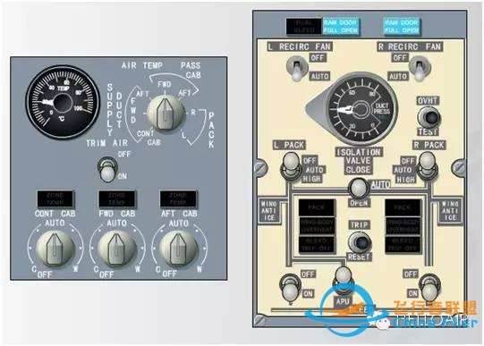

7. AIR TEMP 选择器 按需 一般选在FWD位,TRIM AIR 在on位,其余都是自动位。

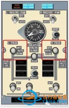

Isolation valve(隔离活门)和APU BLEED调至ON,L&R PACK(左右组件)。APU现在可以给空调、增压系统引气了,还可以启动发动机。
8.在pressurization panel(增压面板)上设置巡航高度和着陆高度。飞机会按照设置的高度自动增压。我们随意设置的巡航高度是21,700ft,此机场在海平面20ft上。
9. 除ANTI COLLISION 在OFF位外,其余灯光都是按需调定。

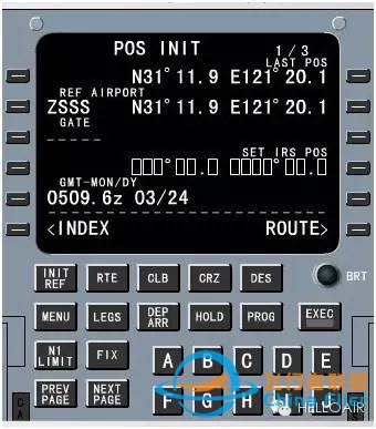

第四步,打开FMC,选择"INIT REF"页,点< INDEX。选"IDENT"页,检查NAV DATA数据库是否最新。再选"INIT REF"页,在"REF"页面下把起飞机场代码输入。在FMC里输入gate。以获得精确的定位数据。

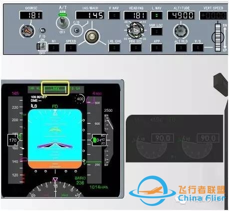

从ATIS广播中用barometric pressur设定altimeter――旋转BARO knob就是了。保持MAP模式显示,范围大小可自定。可以用旁边的VOR/ADF开关来控制RMI指向。
在"autopilot panel" (MCP),给VOR navigation设定course。Autopilot会按航行飞行,为了避免autopilot失效,你最好经常调协VOR frequency/course。还要将flight director (F/D)调至ON――这对vertical和lateral navigation很有好处。在speed selector中,键入V2 speed;在heading selector中,选择跑道的heading;在altitude selector里,输入ATC给的initial climb altitude初始爬升高度。有了speed selector中的V2 speed设定,你能在flight directo的指引下以V2+20 knots速度爬升。当选择autopilot后,速度自动加20。

启动发动机前,将packs调至OFF,减轻APU工作量,并保证需要启动的发动机正常启动,设定燃油系统,anti-collision lights调至ON。发动机启动前在顶板做这些最后的变动:
将L & R PACK调至OFF,并能为启动发动机提供更多引气。发动机启动前让它一直在OFF,直到发动机启动后。
2.将所有4个wing fuel pumps调至ON――置center tanks(中央油箱)为OFF

现在启动发动机!这个工作在推出前或者推出后都可以。
准备就绪后,将右发动机right engine start knob发动机启动电门 调至GRD位,等N2达到25%然后拉cutoff lever到 IDLE 慢车卡位。
发动机start knob会自动回OFF位。当右发动机稳定后,用同样的方法启动左发。当两发都稳定后,在Taxi(滑行)前,我们关闭APU:

4.将packs调至ATUO/HIGH。现在发动机已经启动并引气,打开packs有利于给飞机增压。
5.将isolation valve调至AUTO位。飞机会自动决定isolation valve是开是关。
6.将APU BLEED和APU都OFF。

3.在推力手柄上加力到NI至40%,检查发动机参数是否正常。
4.激活TO/GA , 并检查在Flight Mode Annunciator (FMA)上是否有 N1 | TO/GA显示。A/T会将推力手柄自动推至起飞力。
5.80kts时,检查FMA上是否出现THR HLD。如果有,在这个时刻A/T会停止推力手柄移动,以便你能在需要终止起飞的时候轻松的将手柄拉回idle位。
6.当达到rotation speed (VR)时,将飞机轻柔的抬高15度左右一直飞到50ft AGL(高于地面50ft),以免擦地。升空后,上升率为正数的时候 收轮,调整倾角以保持V2+20速度。flight director guidance现在派上大用场了,就跟着紫色的horizontal bar就是了。
7.在400ft AGL以上,接通LNAV。
8.在1000 AGL,旋转speed selector knob,来把speed bug置于-UP mark上。当超过"white bug"后收flap到1度。现在我们正在由A/T控制的收flaps和speed/climb rate航程中。根据飞机操作和机场程序来确定收flap的高度。1000ft AGL是个合理的高度。
9. 最低安全高度后且所有襟翼收上后 接通自动驾驶 CWD A,当A/T 使推力手柄和爬升率都有效时,Autopilot现在就会按FMC设定的航迹飞行了。
