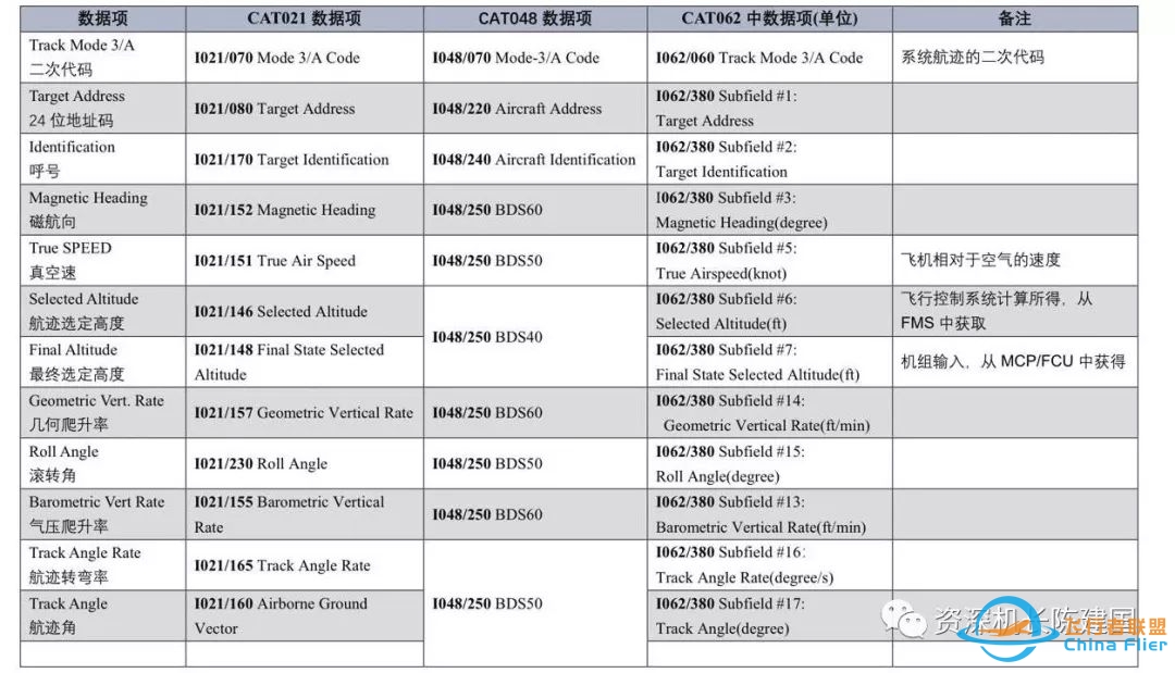

但是新的雷达系统,将会让管制员,通过飞机的S模式从飞机的飞行管理计算机和波音飞机的MCP(空客飞机的FCU)等设备,下载更多的飞行信息,对于飞行员是否执行管制指令将会一目了然。
以一个实例来看:
当管制员在雷达屏幕上点开飞机的DAP信息时(Downlinked Aircraft Parameters 下载的飞机参数),飞机仪表和FMC,以及MCP(FCU)的信息都会显示在管制雷达屏幕上。

也就是说,其实如果管制员需要调取某个航班是否执行管制要求的指令信息,直接点开雷达上的飞机DAP窗口,飞机上的大部分信息都可以显示到管制员的雷达屏幕上。
而不仅仅是以上所说的地速和航向信息,新型雷达经过S模式读取到多达21项飞机上的信息。
包括飞机上的磁航向、真空速、预选和最终MCP(FCU)高度、几何和气压爬升率、滚转角度、航迹转弯率、航迹角、地速、几何高度、指示空速、马赫数、修正海压调定值、计算的爬升下降率。。。等等。
所以飞行在执行和回答管制指令时,应该严格按照管制指令进行,侥幸增加或者减小表速,改变航迹航线、不保持管制要求的下降率要求,这些管制员都是可以看得到的。
