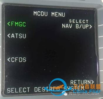

附图2:故障时MCDU MENU界面显示情况

1.如在MCDU上发现看不到AIDS菜单(如图2),首先可尝试复位跳开关(K15),等待一分钟以上后闭合。
