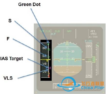

     机组多次反映空中飞行各阶段PFD上显示的特征速度和MCDU里面的特征速度不一致,驾驶舱无任何警告信息。特征速度包括:最低可选速度VLS、绿点速度O、缝翼收上最低速度S、襟翼收上最低速度F。

    因FMGC、FAC计算特征速度的主要参数源(总重)不一致,导致FMGC、FAC计算的特征速度有差异。FMGC计算的特征速度显示在MCDU的APPR页面、FAC计算的特征速度显示在PFD的速度带上。

一.有关特征速度的计算原理
名称
定义
用于FMGC特征速度计算主要参数
用于FAC特征速度计算主要参数
VLS
满足制导目的最低可选速度
FMGW、MCDU输入的着陆襟缝翼值
FACGW、实际的襟缝翼构型
F
襟翼收上时最低速度
FMGW
FACGW
S
缝翼收上时最低速度
FMGW
FACGW
O
发动机失效的工作速度
FMGW
FACGW
备注:FMGW(FMGC GROSS WEIGHT ):FMGC计算的飞机总重 ,FACGW(FAC GROSS WEIGHT ):FAC计算的飞机总重

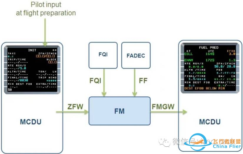

1.FMGC计算的飞机总重
计算逻辑:
FMGW(FM GORSS WEIGHT)=ZFW(机组从MCDU里输入的飞机零燃油重量)+FOB(飞机油箱里的燃油重量)
备注:FMGW的计算条件:机组在MCDU的INT页面输入ZFW,且至少一台发动机启动。
FM估算FOB逻辑:
FMS通过一个滤波器来获取燃油油量信息,这个滤波器通过FF(燃油油量)精确计算燃油油量指示器显示的油量值。这种计算方式要求有实时精确的FOB数据。通常这种计算逻辑是系统默认的方式,但是机组也可以选择FF或FQI的数据来进行计算FOB(也可以因为系统探测到相应的传感器故障而自动选择,参照FCOM4.03.28.P15)
FOB=f(FQI,FF) 或 FOB=f(FQI) 或 FOB=f(FF)
