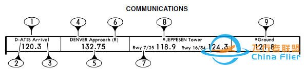

1.通信信息一般是按照正常使用顺序从左到右排列。
2.当通信服务只提供广播服务时,一般省略呼号。
3.表示进场时提供数字化的ATIS服务。
4.DENVER是进近服务的呼号。
5.该服务可用的主用频率。
6.(R)表示进近提供雷达服务。
7.不同跑道对应不同的塔台服务频率。
8.*表示该服务部分时间提供,非24小时服务。
9.地面管制服务及频率,备用服务也省略呼号。

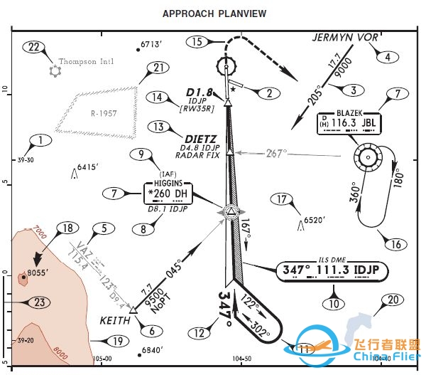

杰普逊航图——机场图标、进近图标注解释-834
1.如果该图是按比例绘制的,则经纬度会以10分为单位绘制在边线上。
2.该进近图中主要机场的跑道轮廓。
3.进近过渡航线,航线上有航向、里程和高度信息。
4.定位时使用的不在本图中的导航设施信息,如导航台频率、识别代码以及莫尔斯代码。
5.用以定位的VOR径向线或NDB方位线,包括导航台的频率、识别代码以及莫尔斯代码,当定位使用到DME时还有距离信息。
6.定位点。
7.导航设施信息框,包括导航台名称、识别代码、莫尔斯代码和频率。“D”代表具备DME能力,*代表部分时间提供使用。
8.位于信息框下方的用以替换此种定位方式的导航信息。
9.该定位点为起始进近定位点。
10.带有阴影的信息框表示该导航台是最后进近阶段中的主要导航设施。
11.中间或最后进近航段用粗实线表示。
12.最后进近阶段航向用粗体字写出,必要时还要加上方向性的箭头。
13.定位点以及定位信息。
14.杰普逊数据库里的代码。
15.复飞航线,用粗虚线表示。
16.等待程序,粗线绘制的等待程序表示必须执行该程序。
17.部分障碍物顶点和人造建筑物以及它们的高度,通常情况下只标出高于机场标高400英尺以上的障碍物。
18.箭头指出的是本图内标出的最高障碍物。
19.通常的地形轮廓会用等高线表示出来。
20.表示河流以及大的水域,小的或者季节性的水域一般不绘制。
21.描绘出来的部分特殊空域,如限制区。
22.其他仪表或者目视机场。
23.位于航图左下角的比例尺。

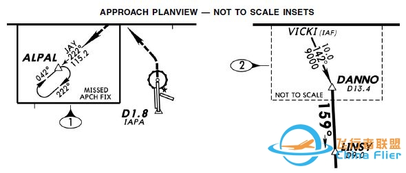

内置图框表示不在进近图描绘范围以内却很重要的程序信息。
1.实线框表示框内图按比例绘制。
2.虚线图表示框内图不按比例绘制,并由“NOT TO SCALE”的标识。

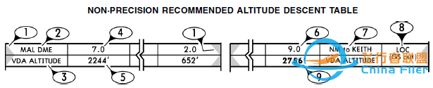

杰普逊航图——机场图标、进近图标注解释-4938
建议下降高度表用以推动CDFA技术的实施,包括在最后进近航段中检查高度并直接按既定的垂直下降角进行修正。如果官方未给出这些信息,杰普逊将会基于VDA程序推导出这些高度。
1.建议下降高度表所列的高度按飞行航迹的方向排列,并用灰色箭头指示。
2.DME检查点所基于的DME设施,当这个表是杰普逊推算出来的时候,D可以是任意一个可以定位检查点的DME。
3.与VDA相对应的建议高度。
4.每个定位点的DME距离,精确到十分位。
5.在VDA上与检查点相对应的建议高度。
6.当没有可用DME时,检查点通过与定位点的距离来定位,以总距离表示,精确到十分位。
7.表示检查点通过到KEITH定位点的距离定位。
8.当精密进近与非精密进近在一张图上时,这个表示建议下降高度表只针对非精密进近。
9.粗体表示该高度也是BRIEFING STRIP里所列的FAF的高度。

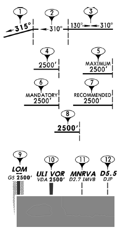

剖面图用以描述最后或中间进近航段,其水平和垂直方向均不按比例绘制。
1.表示该程序的航向,粗体字用以强调最后进近阶段的航向,必要时用箭头指示飞行方向。
2.航向可以标注在航迹上方、下方或中间。
3.等待程序或直角程序的入航航向和出航航向。
4.所有标在剖面图上的高度均为最低高度,除非有特殊说明,所有高度基于平均海平面高度(AMSL)。
5.最高高度,可能简写为“MAX”。
6.强制高度,MANDATORY不能简写。
7.建议高度,RECOMMANDED不能简写。
8.粗体字写的高度用以强调FAF的高度或者截获下滑道时的高度,这个高度也在BRIEFING STRIP里。
9.导航设施的类型,LOM表示与NDB合装的外指点标,莫尔斯代码适用于所有指点标,同时包括截获下滑道的高度。
10.在易混淆的地方标出导航台的识别代码或类型。
11.定位点的信息以及定位该点的DME信息,当该进近图中有多个DME时要标明DME代码。
12.独立的DME定位点用类似于航路点的命名方式命名。

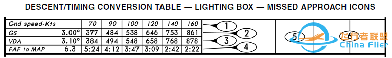

1.以节为单位标注几种通用飞机的进近速度。
2.精密进近时标注下滑道角度及其对应的下降率。
3.非精密进近标注下降梯度或VDA(垂直下降角)及其对应的下降率。
4.FAF到MAP的距离以及不同飞行速度对应的飞行时间。
5.进近灯、目视进近坡度指示仪以及跑道端灯的标注位置。
6.复飞程序的描述。
