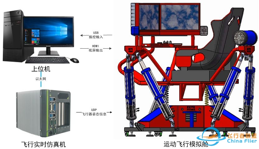

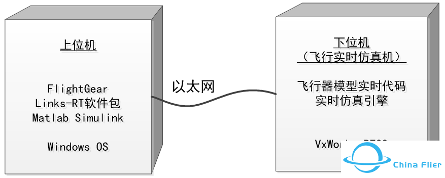

系统设计总体架构
基于实时仿真的运动飞行模拟器采用“上-下”位机架构,上位机是1台Windows主控计算机,是用户进行飞行器系统设计和三维视景仿真的环境;下位机是1台飞行实时仿真机,运行飞行器动力学、传感器及大气环境等模型的实时代码,并通过以太网实现与运动模拟座舱的操作端进行数据通信。具体工作流程如下:
1、试验人员进入飞行模拟舱中操控设备,输出飞行员操控指令。
2、上位机与模拟座舱连接,通过以太网向实时仿真器转发飞行员操控指令。同时,基于Matlab Simulink软件设计用户自己的飞行器仿真模型,经过自动编译后,部署到实时仿真器中执行。
3、飞行实时仿真机接收飞行员操控指令,并实时计算飞行器系统模型,并将飞行器姿态信息发送给六自由度运动平台和上位机。
4、六自由度运动平台带动飞行座舱实现飞行器空间运动模拟。
5、上位机接收飞行数据,驱动三
维飞
行视景仿真软件运行,并通过模拟座舱部署的液晶显示器展示出来,最终构成人在回路的实时飞行仿真环境。
硬件架构
1、上位机:基于Windows系统,提供系统建模、运行管理环境。
(1)运行Matlab Simulink建模软件,进行飞行器系统模型设计,并能够自动生成代码,通过以太网下载到飞行实时仿真机中运行。
(2)运行Links-RT仿真软件包,并以虚拟仪表、曲线等方式实现对仿真器的监控,完成对飞行实时仿真机的管理功能。
(3)运行
flightgear
三维视景仿真软件,实时生成飞行器动态飞行场景。

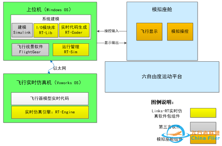

软件架构
平台软件分为“上-下位机两部分”,主要包括:
1、上位机软件:基于Windows操作系统,提供系统建模、仿真运行管理、飞行视景等功能。
(1)建模软件:用户基于Matlab Simulink创建自定义飞行器仿真模型;
(2)实时仿真软件:平台提供Links-RT实时仿真软件包,支持用户的Simulink模型自动编译为实时仿真代码,并下载到飞行实时仿真机中运行;
(3)三维视景软件:使用开源飞行仿真软件FlightGear作为视景仿真软件,可以实时动态展示飞行器状态信息。
2、下位机软件:基于VxWorks实时操作系统,实现飞行器系统模型的实时计算。
(1)实时代码:由用户基于Matlab Simulink开发,并且已自动转换为VxWorks系统上可直接运行的二进制代码文件;
(2)实时仿真引擎:实时引擎RT-Engine是Links-RT实时仿真软件包的一部分,部署在VxWorks系统上,为用户模型的启停操作、数据记录、上下位机通信等提供底层运行支持服务。

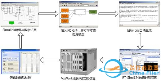

开发运行流程
使用Matlab Simulink建模环境结合Links-RT实时仿真软件包,用户可按照6个步骤实现从建模到硬件在环仿真的全过程。下图给出了流程示例。
1、 数字仿真
首先,在Simulink环境下建立数学模型,通过在Simulink下的数学仿真,初步验证模型及算法。
2、半实物模型准备
对数字仿真模型进行修改,加入硬件I/O模块,建立半实物仿真(HIL)模型。
3、 目标代码自动生成
在完成HIL模型的参数设置后,即可调用自动代码生成工具,将Simulink模型转换为C代码,并最终编译为VxWorks系统下的可执行程序。
4、 仿真配置管理
在RT-Sim主控软件中,根据软件向导,建立仿真工程,设置仿真目标机属性,配置监视及保存变量,准备实时仿真。
5、实时仿真
在RT-Sim软件中,点击【启动】按钮,仿真开始;半实物模型编译生成的可执行程序将自动下载到目标机,并启动实时运行,与实物设备通过IO硬件进行交互;上位机的RT-Sim软件通过以太网监视目标机状态,并支持在线修改参数、启停控制、实时数据存储等功能。
6、 仿真数据后处理
仿真结束后,RT-Sim进行实时存储数据上传、格式转换(支持txt、xls、mat等格式)、数据回放等,能够与Matlab、Excel等工具无缝集成,并能够进行简单的数据处理。

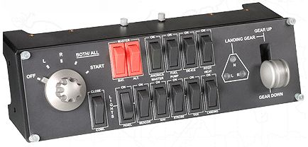

(3)飞行开关控制面板
仿真控制飞机起落架,发动机开关,落地灯和其他11个重要的飞机的功能。使用户更好真实体验飞行模拟驾驶。

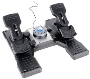

(4)飞行脚舵
SAITEK专业飞行脚舵踏板是一款设计稳固的三轴踏板,在飞行模拟中最大限度提供逼真的体验。这款产品与飞行摇杆和油门匹配使用,提供额外的灵敏度和控制精度,真实体验模拟飞行过程。

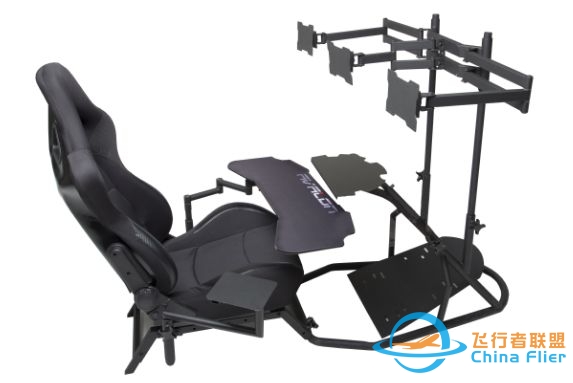

(5)模拟飞行座舱支架
模拟飞行座舱支架主要用来为驾驶员提供模拟驾驶的环境,并将飞机三维飞行视景及座舱仪表系统、飞行摇杆、油门杆、飞行脚蹬、飞机仿真计算机等设备集成到一个统一的结构下,方便教学以及模拟飞行实验。

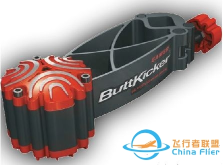

(6)低频振动器
低频振动器用来提供座椅震动的震感设备,可以让模拟飞行驾驶人员感觉到诸如飞机起落架的收放、发动机启动和加速等震感。低频振动器对低频信号的敏感度极高,可精准的传达低频信号,信号反应强烈效果明显,提供近似真实的感受。

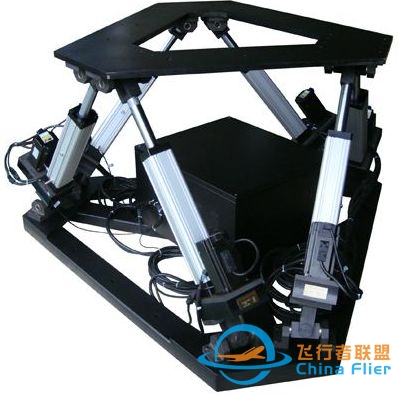

(7)六自由度运动平台
六自由度运动平台用于科研项目半物理仿真验证试验及测试,可模拟三个平动自由度和三个转动自由度的运动。
六自由度运动平台采用Stewart结构,基本组成包括两个平台和六根支撑杆。其中一个平台为固定的“基座”(也称下平台);另一个是可移动平台(也称活动平台,上平台)。两平台上装有受动关节,活动平台上的受动关节具有和活动平台一样的运动。两平台之间由六根支撑杆以并行方式相连,每个支撑杆的两端与两平台上的受动关节相连。每根支撑杆的末端装有驱动器,通过同步带传动驱使支撑杆伸缩,完成上平台在三维空间六个自由度(X,Y,Z,α,β,γ)的运动,从而可以模拟出各种空间运动姿态。

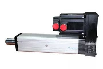

(8)电动缸
电动缸是六自由度平台的核心驱动部件,直接决定平台的动态性能。平台指标承载能力为200Kg,设计电动缸承载能力为800Kg,最大速度为0.2m/s。
