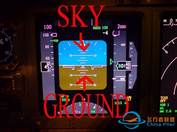

让我们从基础开始。
我们首先注意到的是顶部的蓝色块和底部代表地平线的棕色块。
蓝色部分代表天空,棕色代表地面,这个逻辑说明飞行机组要保持蓝色朝上。
737NG主飞行显示概述-2950
这个数据被称为飞机的姿态,飞机的俯仰被认为是机头上下,滚动就是字面上的飞机滚动。(或飞机的倾斜飞行)。

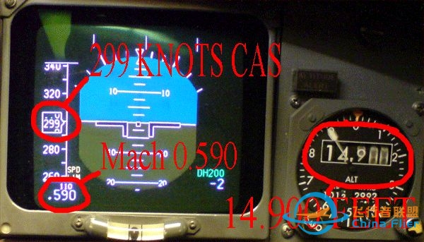

当飞机爬升到更高的高度时,马赫数增加,而IAS(和CAS)保持不变。
下面737CL上的皮托管静压测试,在升到4100英尺时空速299节。你可以看到马赫数现在是0.486。
737NG主飞行显示概述-213
稍后当飞机高度升到14000英尺时,你可以看到CAS仍然是299节,但马赫数现在是0.590。
737NG主飞行显示概述-8541

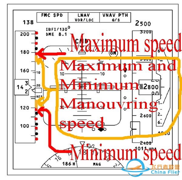

现在我们知道了空速指示的来源,接着让我们来看看最大和最小空速。
737NG主飞行显示概述-7028
最大机动速度只在襟翼完全收上后才会出现。最大和最小的机动速度是飞机会失去可操作性的空速。
这个最小值和最大值以及机动速度来自SMYD(失速管理偏航阻尼器)组件。
该装置从ADIRU(大气数据/惯性参考组件)获取飞机的空速和姿态数据。

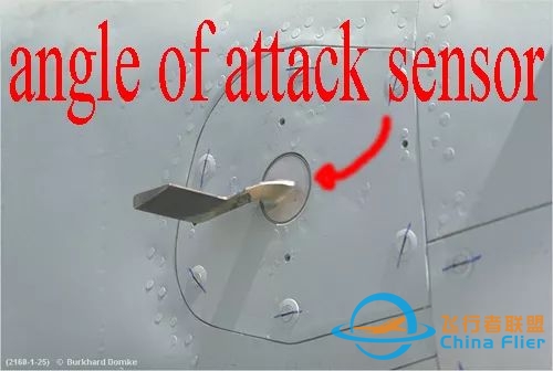

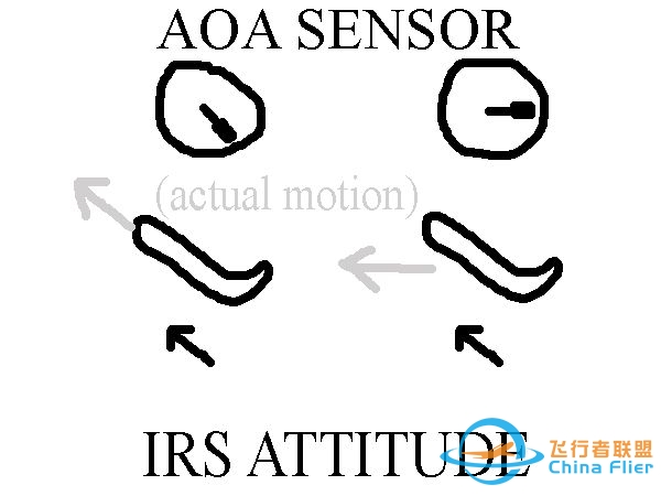

它使用来自AOA传感器的输入,以获得气流相对于机翼的角度。(例如,无论飞机的移动方向如何,IRS都会给出俯仰姿态,将其与AOA相结合,我们知道了飞机姿态和飞机的“飞行路径”,必须要计算最小和最大速度)。飞行路径是飞机在空中移动的实际路径,在下一张图中用灰色箭头表示。
737NG主飞行显示概述-3211
这些AOA传感器也用于失速警告系统,该系统操纵所谓的“抖杆器”,实际是摇动驾驶杆,以指示飞行机组人员需要将杆向前推动。在某些飞机上(特别是一些高T尾的飞机),甚至还有一个推杆,它强有力地将驾驶杆拉向飞机机头,以便建立空速并摆脱即将发生的失速。
俯仰限制,这个符号代表2个机翼失速,用它来表示飞机的安全俯仰限制。这是在SMYD(失速管理偏航阻尼器)中计算的,并使用惯性参考系统将俯仰限制放在俯仰指示的某处。
737NG主飞行显示概述-8328
飞行员不应操纵飞机机头高于俯仰限制。

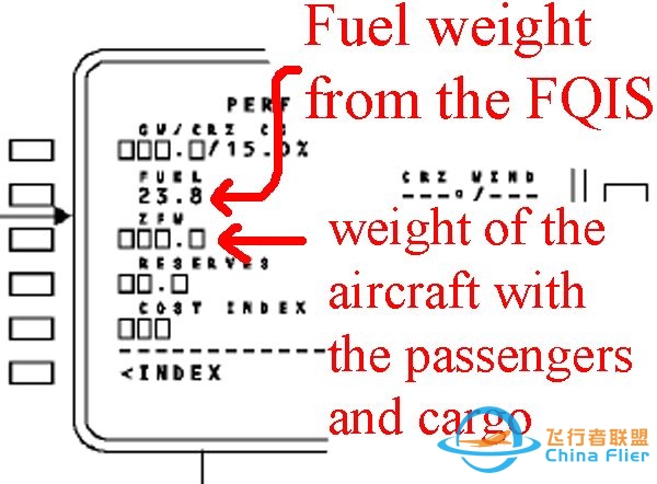

了解飞机重量对最小和最大空速的计算也很重要,这些数据来自FMS(飞行管理系统)。FMS知道包括燃油在内的飞机的重量,因此如果燃油量指示系统无法使用,则机组人员必须自己监控燃油量并且保持FMS更新。

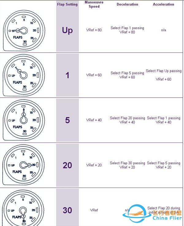

然后有襟翼机动速度,这些表示襟翼设置,加速时机组应该朝收上选择,减速时机组应该朝放下选择,以保持飞机良好的可操作性。下一张照片是我在互联网上发现的一张757的襟翼机动速度标牌▼
737NG主飞行显示概述-6501
这些襟翼机动速度在速度带上显示为带标记的绿色数字(襟翼设置),指出了襟翼的下一个设置位置。

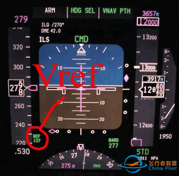

    然后我们有Vref,它是参考着陆进近速度。通常被飞行员用作计算着陆速度的基础,并作为失速速度的裕度计算 - 通常为1.3 VS0。
    VSO是着陆构型时的失速速度或最小稳定飞行速度。可以在FMS控制显示器(FMS CDU)上选择实际着陆速度,这将在速度刻度上显示为绿色“ref”。
V1,Vr,V2(V2 + 15节)和Vref(Vref +15节)。
737NG主飞行显示概述-6019
这是Vref指示。(仅限飞行中)
737NG主飞行显示概述-3398

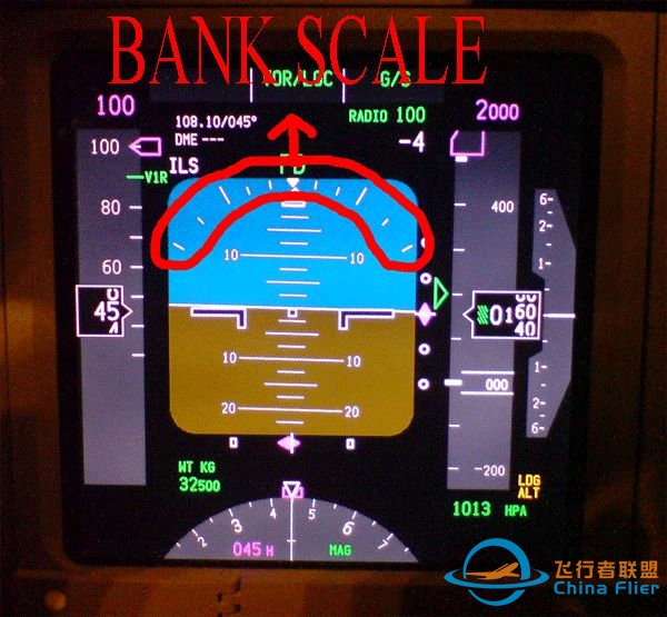

737NG主飞行显示概述-9326
这个显示了飞机的倾斜角(滚转运动)。当倾斜角度超过35度时,白色指针变为琥珀色。

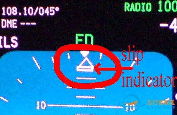

侧滑指示,这个小白条表示飞机经历的侧滑量。
737NG主飞行显示概述-7448

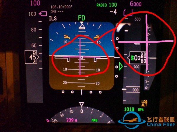

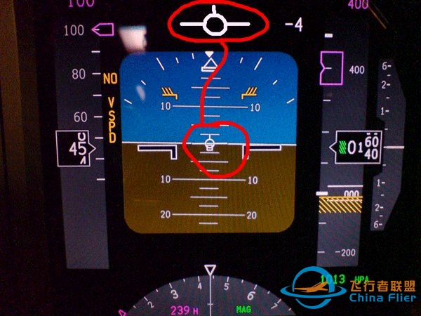

FPV(飞行轨迹矢量),飞行轨迹矢量显示飞行轨迹角(上下)和偏流角(左右)。
737NG主飞行显示概述-9504

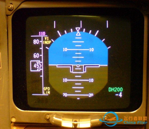

决断高度。(在737NG上称为“进近最小值”)。在精确进近中,在达到这个决策高度之前,飞行员可以执行所谓的复飞。决策高度取决于飞机的着陆类别。Cat I和II着陆200英尺,Cat IIIa 100英尺,Cat IIIb 50英尺。在Cat IIIc中它将是0英尺,但Cat IIIc没有使用。
决策高度可以选择为无线电高度或气压高度,在这里,它是无线电高度。
请注意,海拔高度标尺上的绿色箭头是气压决策高度指示器,不会对无线电高度决策高度产生影响。
737NG主飞行显示概述-2118
当选择决策高度为气压高度时,读数显示在PFD的底部,决策高度将在指针处显示绿线,表示它现在处于激活状态。
737NG主飞行显示概述-3776

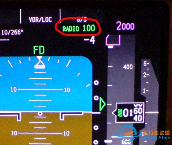

无线电高度。无线电高度仅在离地2500英尺以下有效,因此仅在2500英尺以下显示。
此处显示的无线电为-4,这是很正常的。理想的情况是,当飞机主轮刚刚接触到地面(并且RA天线所在的机头还在空中)时,无线电高度将为0英尺。

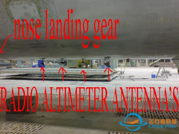

无线电高度表天线位于前起落架的后面。下图是将天线从飞机上拆下并且电缆脱开。
737NG主飞行显示概述-4861

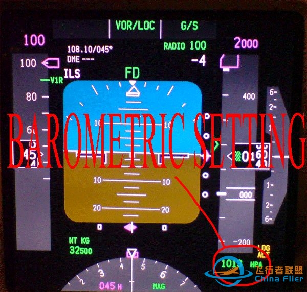

气压设置低于绿色的海拔高度。
(有关QNH,QFE和STD设置的原因和方式及其重要性,请参阅导航和自动飞行部分。
737NG主飞行显示概述-9282

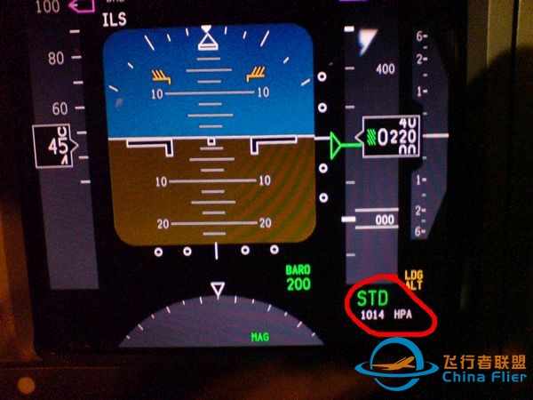

如果设置为STD,则此气压设置为1013 HPa(或milibar)。选定的气压设置将以白色显示在STD下方。
737NG主飞行显示概述-7912

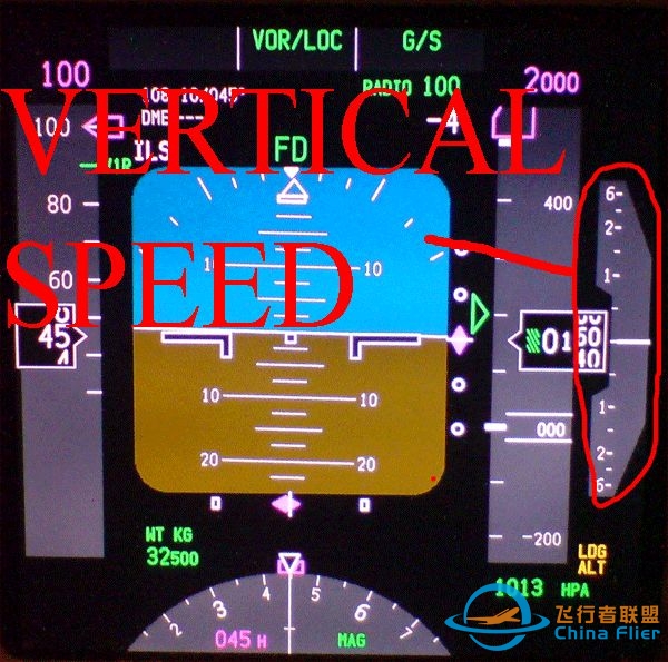

垂直速度指示。目前大多数垂直速度指示器都是IVSI,它们是瞬时垂直速度指示器。这些IVSI从IRS(正常输入是空气数据计算机)获得垂直加速度,这样就可以更快地显示垂直速度,而不仅仅是常规空气数据垂直速度指示。
737NG主飞行显示概述-3157
如果在MCP上选择垂直速度,则会在此刻度上显示选定的垂直速度游标。

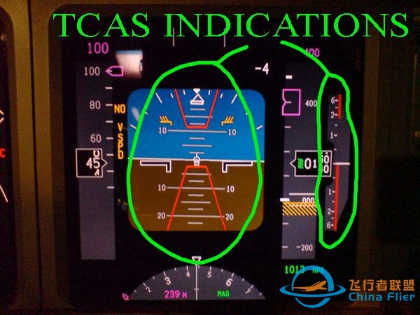

TCAS,交通防撞避免系统在PFD和IVSI(惯性垂直速度指示器)上显示数据。
现在,S模式的空中交通管制(ATC)应答机与其他飞机通信,并将此信息通过TCAS传输。TCAS可以利用这种通信向机组提供RA(决断咨询)。
这意味着机组必须下降,保持高度或爬升以避免与另一架飞机相撞。
S模式ATC应答机与其他飞机通信,并根据高度信息,当前爬升率,地形净空等决定谁将下降并且谁将爬升。
在PFD上,它显示一个“请勿进入”区域,由顶部或底部的红色框,或者两者都有描绘的一个区域,标识机组人员在这里应该远离其他空中交通。
在IVSI上,TCAS也会在垂直速度显示中显示“不进入”区域。还要避开入侵飞机。
737NG主飞行显示概述-1260

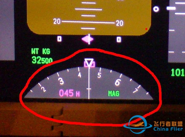

然后是航向显示。
737NG主飞行显示概述-1195

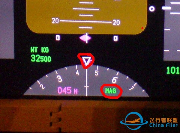

首先,当前的航向是中间朝下的白色三角形。
绿色磁盘表示它显示磁航向,这是我们机队的默认值。运行在最北或最南端的飞机可能将此设置为TRU(真航向)。

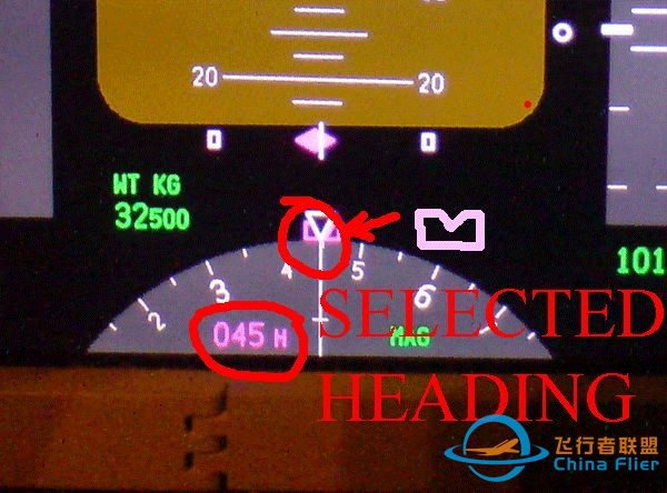

然后是选定的航向,以洋红色显示。
737NG主飞行显示概述-6013

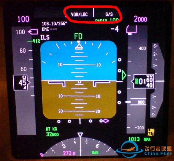

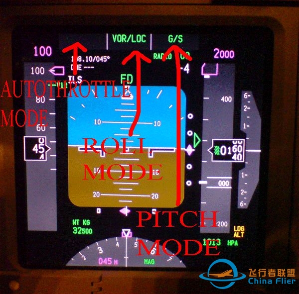

然后是飞行方式通告器,可以使用MCP(方式控制面板)选择。
在这张图片中,我们选择了Flight Director,但尚未在MCP上选择方式。
737NG主飞行显示概述-9479
这里我们还是将Flight Director作为主要的DFCS模式,但在这里我们选择了APP(进近)方式。
这些指示周围的绿框是“方式更改突出显示”,在每次接通后显示10秒钟。
737NG主飞行显示概述-1094
这是选择了APP方式但尚未接通,它们在接通指示下部显示为白色。
737NG主飞行显示概述-5554

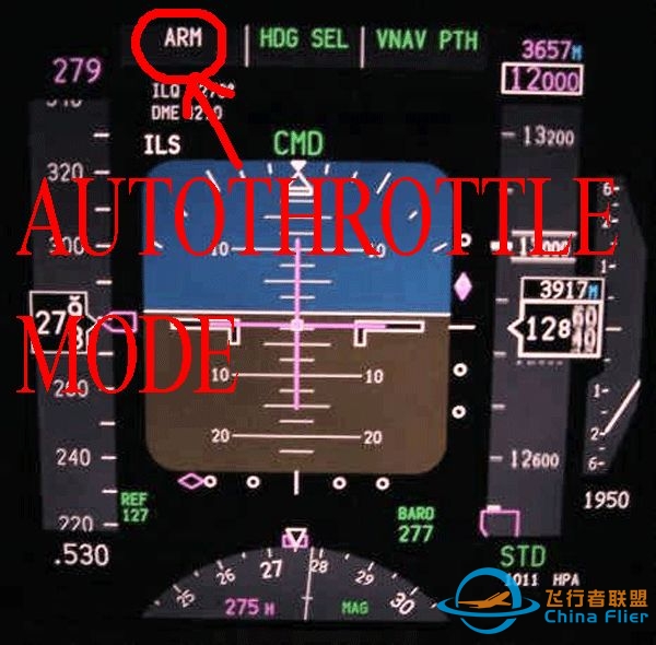

顶部的三个方框是自动油门,滚转和俯仰方式▼
737NG主飞行显示概述-5655
而这个区域是A / P状态指示器▼
737NG主飞行显示概述-1313

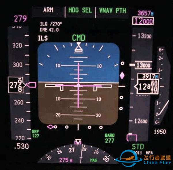

下一张照片显示了自动驾驶在CMD,自动油门预位(白色),航向选择设定为滚转方式,并为俯仰模式选择了VNAV路径(来自FMC的垂直飞行路径)。
737NG主飞行显示概述-3253
在飞行期间,一部自动驾驶可以处于CMD状态,当机组人员选择APP(进近)模式时,可以选择双自动驾驶仪(飞机在不低于800英尺的无线电高度,以便第二个自动驾驶仪接通)。
737NG主飞行显示概述-7391
自动油门的不同的模式有:
ARM:这意味着自动油门已准备好,等待输入开始工作。
当飞机在地面上时,自动油门处于预位状态,并且你选择自动油门系统到ARM位,在THR HOLD(油门保持)后,自动油门在爬升过程中断开,以确保自动油门系统中的任何故障都不会影响在这个关键飞行阶段的油门。
在下降时,当自动油门处于RETARD模式,当油门杆碰到后止动时,自动油门也处于ARM。
N1:当飞行机组起飞时选择TO/GA(起飞/复飞),自动油门将选择到起飞推力N1。如果机组进近时选择TO/GA,自动油门将选择到复飞推力N1,如果机组再次按下TO/GA,自动油门将选择到最大复飞推力N1。
只有当飞机处于起飞、爬升或最大复飞推力模式时,N1模式才有效。
在这种模式下,自动油门不控制飞机速度,自动油门只提供一个设定的推力,DFCS的俯仰通道控制飞机速度。
对于爬升功能,N1用于VNAV爬升和LVL CHG(高度层改变)爬升。在这些模式下,MCP上的N1灯将点亮。(当模式不变时,MCP上的灯将熄灭)。
FMC SPD或MCP SPD:与N1模式不同,该模式使用自动油门系统(发动机推力)来控制飞机的速度。
VNAV用于FMC SPD,V/S(垂直速度)模式或LVL CHG(高度层改变)或ALT HOLD用于MCP SPD。
在此模式下,MCP面板上的速度指示灯可能亮起(当模式不变时,MCP上的灯熄灭,在VNAV巡航中,灯将保持熄灭,例如,指示速度模式不能更改为N1模式)。
VNAV模式将处于N1模式,直到飞机获得所选高度和高度,然后自动油门自动进入FMC速度模式(在VNAV中,FMC控制飞机速度),MCP上的速度窗口将变为空白,表明FMC正在控制速度。
如我所说,MCP上的速度指示灯不会亮起,表示此时速度模式无法更改。
注意,在该模式下,α层保护激活,α层是自动油门系统允许飞机进入的最低速度。
GA:GA(复飞)模式是当机组人员想要中止进近,并尝试进行“复飞”时的模式。
当按下一次TO/GA(两种功能是一个电门)时,飞机将处于该GA模式。如果飞行机组再次按下此电门,飞机将进入最大复飞推力,并且MCP上的N1灯将点亮。
正常的GA模式(即只按一次TO/GA开关)不会将自动油门设置为N1或速度模式,因为自动油门有一个内部计算的推力值,以实现8%的爬升坡度,因此不遵循FMS SPD或MCP SPD选择(因此不是速度模式)。
RETARD:有两种减速模式,一种是下降减速,另一种是拉平减速(拉平是着陆前飞机的抬头力矩)。当飞机到达TOD(下降顶部)时,自动油门模式将延迟,油门将缓慢回到慢车止动位置。当它们到达慢车止动位时,自动油门模式变为ARM(预位),直到另行选择。
在下滑道捕获时,自动油门模式自动切换到MCP SPD,DFCS俯仰为G/S,DFCS使用升降舵操纵飞机,保持在正确的垂直飞行路径上,自动油门调整进近速度,MCP上的速度灯亮。在无线电高度为50英尺时,DFCS将拉平离散信号发送至自动油门,在无线电高度为24英尺时,自动油门切换至拉平减速,并关闭MCP上的N1和速度灯。
THR HLD:起飞后,自动油门自动断开与油门的连接,以避免系统中任何可能影响此关键飞行阶段油门杆的故障。
FMC计算不同飞行阶段的N1限值,并将其发送给自动油门,以获取这些飞行阶段的推力设置。
这些TMA(推力模式通告)是TO(起飞)、R-TO(中断起飞)、CLB(爬升)、R-CLB(减推力爬升)、CRZ(巡航)、GA(复飞)、CON(最大连续推力)。
滚转和俯仰通道可以选择到DFCS A/P(自动驾驶仪),这种自动驾驶仪的基本操作称为CWS(驾驶盘操纵),在这种模式下,机组人员操作飞机就像没有启动接通驾驶仪一样。飞机的操纵现在是通过力传感器和飞行控制计算机(FCC)来实现的。
当机组在MCP选择CWS或CMD(指令)模式不工作时,DFCS将进入CWS模式。
如果机组在MCP上选择了CMD(指令),例如选择‘HDG SEL’,则DFCS将转到CMD模式,滚转通道将显示HDG SEL,如下图所示。
737NG主飞行显示概述-4946
有以下这些不同的滚转方式:
HDG SEL(航向选择):非常简单,你选择你想要飞行的航向,然后选择MCP上的HDG SEL开关。
VOR/LOC(VOR航道):选择该模式着陆时将沿VOR径向或者航道飞行。
LNAV(水平导航):这是FMC导航的滚转模式。即水平导航模式。
然后我们来到最后一个部分,即俯仰模式通道。
737NG主飞行显示概述-3307
有下面这些不同的模式:
TO/GA(起飞/复飞):按压TO/GA电门时,此模式激活。在起飞模式下,飞行指引仪首先指示机头朝下,使飞机保持在地面上,速度达到Vr,飞机将迅速向上起飞。升空后,高于某一无线电高度,飞行机组可以选择自动驾驶到CMD或CWS模式。
V/S(垂直速度):垂直速度用于在MCP上设置特定的垂直速度,然后飞机以该速度爬升或下降(取决于设定的速度)。如果飞机处于爬升模式,空速低于失速速度的1.3倍或接近最大速度,V/S模式将变为LVL CHG。
ALT ACQ(高度截获):当飞机达到MCP设定的高度时,DFCS俯仰首先指示ALT ACQ(已截获高度),然后自动切换到ALT HOLD。
ALT HOLD(高度保持):在此模式下,DFCS保持选择的高度。如果飞机正在爬升中,它将越过计划高度,并返回到按下ALT HOLD(高度保持)按钮时的高度。
VNAV SPD(垂直导航速度):当DFCS处于VNAV时,当飞机爬升到FMC高度时,VNAV SPD模式激活,直到达到MCP高度(然后进入高度保持),飞行机组在该高度飞行,直到准备好继续爬升到FMC高度,然后按下VNAV。再次按下按钮返回VNAV SPD模式。
VNAV PTH(垂直导航轨迹):当达到FMC高度时,VNAV PTH变为活动状态。在TOD(下降的顶部),VNAV PTH将继续保持活跃状态,但这也需要LNAV。如果没有可用的LNAV,VNAV PTH将脱离。此时机组人员仍然可以选择VNAV SPD进行下降。
MCP SPD(方式控制板速度):当机组人员选择LVL CHG(水平变化)时,将显示此信息。机组人员必须在MCP上选择新的高度,然后按LVL CHG按钮启动此功能。如果飞机处于VNAV状态,则IAS / MACH指示器上指示的新MCP SPD(以及目标速度)将是此时的FMC速度。
如果在DFCS处于任何其他模式时按下LVL CHG,那么IAS / MACH指示器指示将是当时的空速。
G / S(下滑道):当机组人员选择APP(进近)时,此模式将被预位,直到截获到G / S,然后DFCS将跟随G / S到跑道入口。
FLARE(拉平):这是着陆前的最后一刻,DFCS俯仰通道将在着陆前(~50英尺无线电高度)控制飞机抬头。
技术上来说,仅用一部自动驾驶执行自动拉平是可能的,但它不是为了让这样做而设计的。在单套自动驾驶进近时,自动驾驶应在决策高度处关闭,使用人工着陆,我们不能信任由任何一个单套系统,去完全控制飞机自动着陆到地面上。
