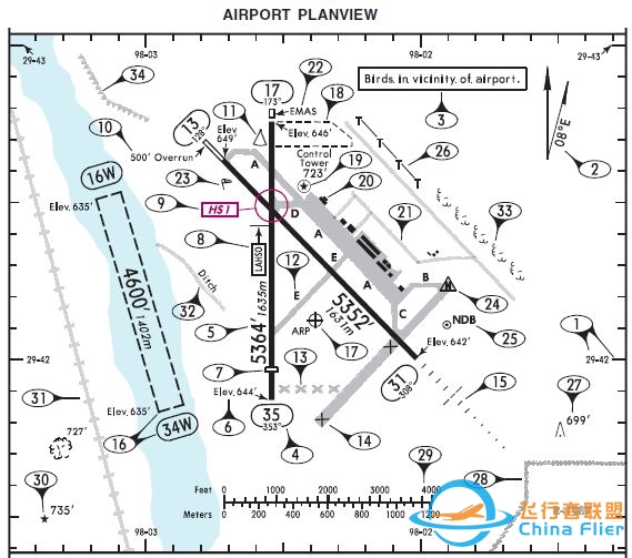

1.机场平面图是按比例绘制的,在机场图边线上会标注经纬度,精确到分。
2.机场所在地的磁差,用度数表示。
3.机场运行提示会标注在机场平面图是,提示语一般位于与其相关区域里面或旁边。
4.跑道号以及跑道磁方位,如果是真方位则会在方向后标“T”。
5.跑道长度,但不包括停止道、安全道或者是跑道入口内移调整的部分,在国际机场会用英尺和米同时标出。
6.跑道入口标高。
7.跑道入口内移的位置。
8.短距着陆停止点,LAHSO: land and hold short operations。一般出现在同时起飞着陆的跑道,如交叉跑道和平行跑道。
9.HOT SPOT会在平面图的相关区域标出,文字描述一般位于平面图上或者跑道额外信息表中。
10.停止道或安全道的信息,包括高度和长度。
11.跑道视程测量仪的识别标志。
12.滑行道或停机坪及其代码。
13.永久关闭的滑行道。
14.根据跑道关闭性质的不同分为两种:
a.暂时关闭会保留跑道长度和跑道号。
b.永久关闭会删去跑道长度和跑道号。
15.跑道进近灯的构型。
16.水上运行区域和跑道,跑道后会跟“W”,包括跑道长度和标高信息。
17.机场基准点ARP的位置。
18.施工区域用虚线标出。
19.机场识别灯标。
20.机场内或附近的建筑物。
21.机场内或附近的道路。
22.工程阻拦材料系统。EMAS: location of engineered arresting system。在跑道安全道上的高能量吸收材料,用于通过道面破碎的方式来吸收飞机压在起落架上的力。
23.风向袋。
24.直升机着陆区域。
25.位于机场内的VOR或NDB台。
26.机场内或附近的电线。
27.高于最近跑道50英尺的障碍物或人造建筑物。
28.特殊区域,如禁区、限制区和危险区等。
29.具有英尺和米两种单位的比例尺。
30.在平面图内有影响的信标台。
31.位于机场内或附近的铁路。
32.机场附近的沟渠。
33.树林,开放式的树林线表示树林的边界。
34.山崖,箭头指向位置较低的方向。
