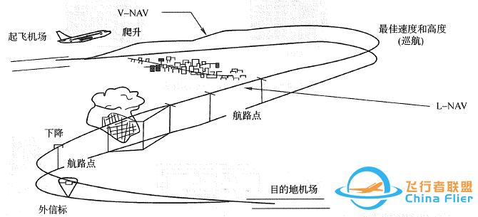

B. 爬升阶段(Climb)
爬升阶段一般指从起飞安全高度到巡航高度。当飞行高度 400ft,飞行员接通横向导航(L-NAV)和垂直导航(V-NAV),FMS 实现飞机的水平和垂直导航。
FMS 根据飞行员选择的目标推力和目标速度,计算最佳爬升剖面(爬升角度和爬升速度),并给出分段爬升和爬升顶点高度的建议。
C. 巡航阶段(Cruise)
FMS 计算最佳巡航速度和高度,两机场之间采用大圆航线的路径飞行。
注:大圆航线在地球上的投影看似曲线,但相比地球投影是直线的航线,实际飞行距离更短。
