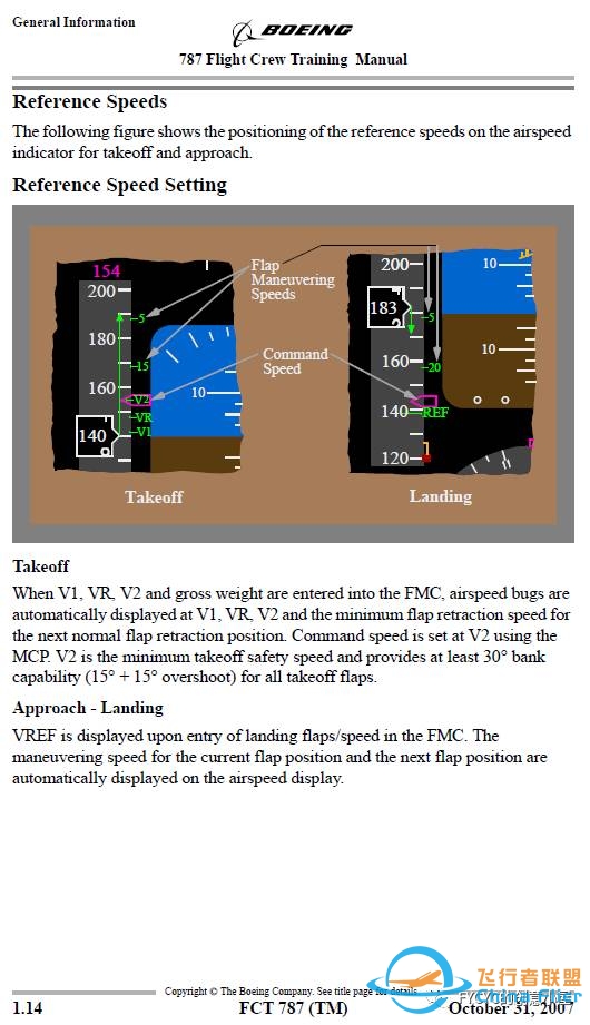

2、Flight Crew Training Manual
FCTM是除了FCOM外又一个比较重要的手册。如果说FCOM的重点是对飞机系统的描述,那FCTM就真的是飞机的操作了。FCTM的页数还算有人性,只有几百页~而且主要讲述的是飞行相关,相信大家读起来不会那么枯燥吧!
(根据小屋的对比,发现在737的FCTM中图片数量远远高于787的,也许是波音的手册制定者有些懒惰了?呵呵,这暂且不提~)
这一页讲述了参考速度的设定,分别为起飞时的V1、VR、V2和收襟翼速度的显示,以及着陆时各速度的显示。
有些飞友曾经问我,到底怎么才能在模拟飞行中让前轮压线啊?看了这个图,你一定就懂了!飞机在直线滑行时前轮压线相对容易,但是转弯时绝对不能跟着滑行线走,而应该让滑行线保持在上图的两个内侧圆弧中间,只有这样,当转弯结束时,前轮刚好能在线上~

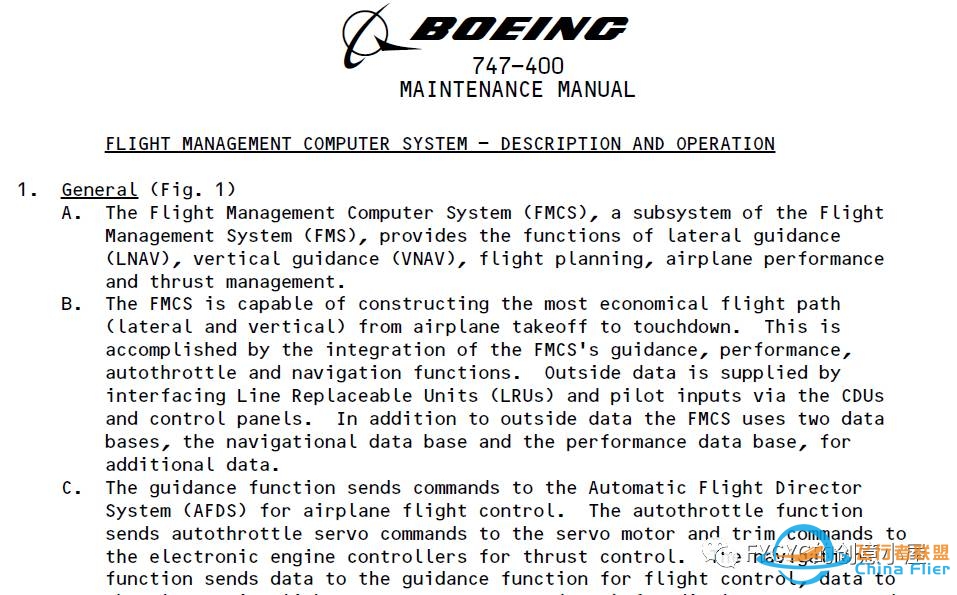

4、Aircraft Maintenance Manual
AMM手册机务朋友肯定不会陌生,这可是宝典啊!飞机上大大小小多少零件都在这里囊括了。AMM手册的编写符合ATA-100规范(小屋会在后面介绍这个规范的~),可跟据不同系统进行快速定位及查询。小屋尚不清楚这本AMM手册是否齐全,但已经达到了几万页的水平。
该页是AMM手册中34-61-00节,是飞行管理计算机系统维护的首页,仅此飞管计算机部分,就有约200页的内容,可见其内容之多,描述之细。那么在这么繁杂的手册中,如何快速找到需要的部分呢?这里就不得不提ATA-100了。
