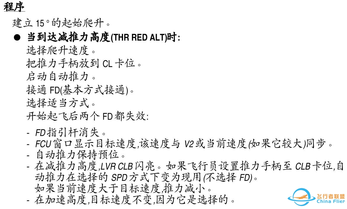

1.驾驶舱准备期间严格落实SOP与检查单,起飞前简令要落实到位。检查FD是否处于接通状态;
2.监控FMA,并了解其含义;
3.若起飞时发现未接通指引仪,按照《无飞行指引仪起飞》程序完成无指引仪起飞;
4. 离地后5秒,如果没有其他垂直方式接通,则飞机会接通在V/S方式。此时不可盲目跟随指引仪,应保持飞机姿态15°直至减推力高度。(注:以上内容摘自公司飞行品质分析)
5. 根据SRS引导原理,我们也可以选择速度飞行,同时确保自动推力方式——垂直方式处于THR CLB—OPEN CLB方式!正常发动机形态V2+10kt;当飞机探测到一台发动机失效时,则飞机的目标速度为V2或当前速度(两者中较大值),但不超过V2+15kt,直至增速高度。
