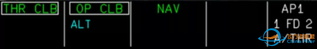

1.开放爬升-OPEN CLB
该模式是空客的一种可选择的爬升模式。它使用AP/FD(注)俯仰模式(迎角保持)保持速度和马赫(SPD/MACH),而自动推力保持最大爬升推力。简单地说就是爬升以速度为基准,用最大推力,尽量满足最大上升率。

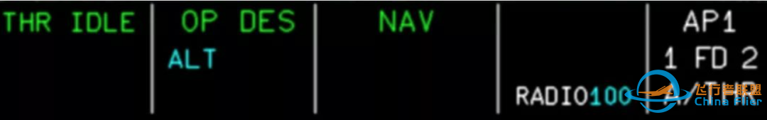

2. 开放下降-OPEN DES
类比开放爬升。它使用AP/FD俯仰模式保持速度和马赫(SPD/MACH),而自动推力保持IDLE(注)推力。该模式不能用于最后进近。简单地说就是下降以速度为基准,尽量满足最大下升率。
注:THR IDLE是A/THR所对应的自动油门下自动慢车(类似于汽车怠速),即发动机几乎不产生额外升力,飞机重力远大于飞机气动升力,飞机垂直速度矢量向下,则重力势能充分转化为动能,辅助尽快下降高度。
