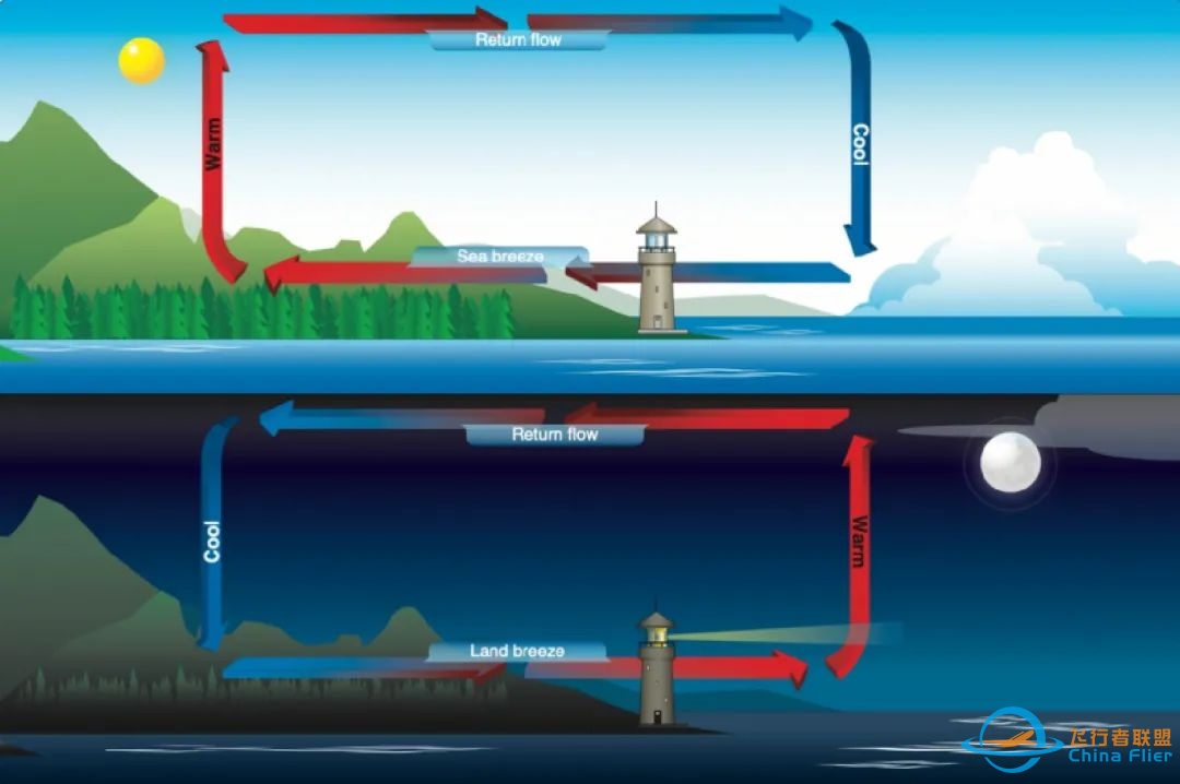

地球的表面会收到太阳的照射而释放出长波辐射从而使得地表升温,而太阳的辐射并不是均匀的照射在地表上的,因此在一个区域中,局部的地面受热多,上方空气成为相对热气流而上升,在高空形成相对高压;局部上方形成冷气流,在低空形成相对高压。于是基本的 circulation(热力环流)就形成了:在低空,风从冷处向热处吹;在高空,风从热处向冷处吹。这样的热力环流模式是天气系统的基本,而太阳辐射也可以被看作是天气系统的主要动力源。
PHAK 云端课堂 & 训练手记 | Why do we have weather on Earth(I)-1310
Q:山谷地区夜晚风从(山谷/山顶)吹向(山谷/山顶)?
