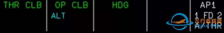

现象1
拉出“航向”旋钮,FMA方式变化:
你真的知晓FMA的逻辑吗-8010

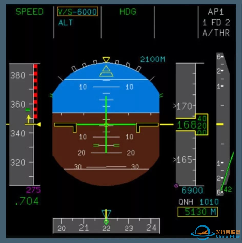

现象
拉出“V/S”旋钮,FMA方式变化:
你真的知晓FMA的逻辑吗-9461
分析
AP/FD 和A/THR 不能同时控制目标速度/马赫数。因此,AP/FD 俯仰方式和A/THR方式按如下方式合为一体:
如果 AP/FD 俯仰方式控制垂直轨迹,则由A/THR 方式控制目标速度/马赫数。
如果 AP/FD 俯仰方式控制目标速度/马赫数,则A/THR 方式控制推力。
如果 AP/FD 俯仰方式没有接通,则A/THR 方式转为控制速度/马赫数方式。

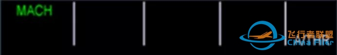

AP/FD断开后的逻辑
如果断开所有AP和FD,只保留A/THR,则FMA方式:
你真的知晓FMA的逻辑吗-2964
FMA第二列和第三列方式是由AD/FD提供的,当AP/FD全部断开后,则二、三列无任何显示,此时第一列方式一定是速度/马赫方式。

自动速度保护
爬升:
V/S 方式接通下的爬升:如果选择了过大的V/S(相对于推力情况和速度),FMGS 会保持目标V/S,但飞机也会减速。当指示空速到达VLS(或目标速度为VLS 时为VLS-5 时),AP 会暂时放弃目标V/S,并自动降低垂直速度保持VLS。FPA 方式下若目标FPA 过大的情况仍适用。
你真的知晓FMA的逻辑吗-2580
下降:
V/S 方式接通时下降:若选择了过大的垂直速度(相对于推力和速度),FMGS 保持目标V/S,但飞机也加速。如果指示空速达到VMAX(光洁形态下为VMO 或VLE,或VFE+4),AP 暂时放弃目标V/S,并自动降低垂直速度以保持VMAX。FPA 方式下如FPA 目标过大情况下同样适用。
你真的知晓FMA的逻辑吗-4544
