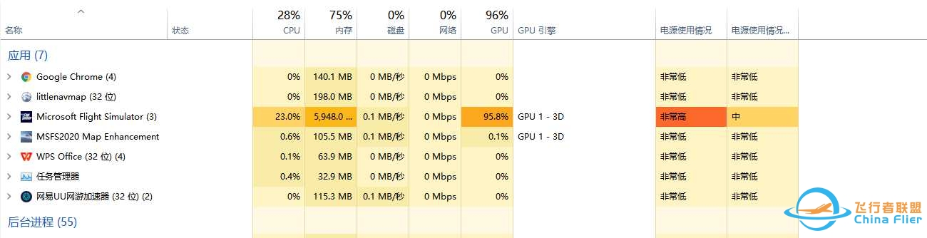

发表于 2022-11-13 05:01:53 | 显示全部楼层
我的也是CPU、显卡占用率都不高
这个游戏很奇怪!-5524
但GPU和电源的利用率很高。
