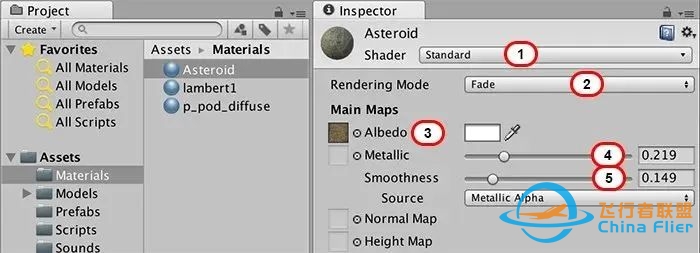

在“项目”窗口中打开“ Materials”文件夹,然后单击“ Create ”按钮。从下拉列表中,选择Material并将其命名为Asteroid。现在,在“Inspector ”窗口中,您将看到材料的可用属性。
Unity基础案例讲解:创建小型太空射击游戏(四)-3430
1:着色器选项使您可以从许多预打包的着色器之一中进行选择。默认的标准着色器具有极大的灵活性,因此请选择它。
2: 撞击小行星时,您需要将其淡出,因此请将“  Rendering Mode”设置为“Fade”。
3:该 Albedo属性包含实际的质感。您可以通过提供颜色对其进行着色。
将flint_like_rock_4787图像从“ 项目”窗口中的“ Textures ”文件夹拖动到Albedo属性中:
Unity基础案例讲解:创建小型太空射击游戏(四)-2853
4:查看“检查器”窗口底部的Asteroid材质预览,您会注意到该材质看起来有点过于光滑,就像它已经打磨过一样。(如果看不到材质预览,请尝试像这样从“检查器”的底部向上拖动Asteroid标题栏):
Unity基础案例讲解:创建小型太空射击游戏(四)-9784
Unity基础案例讲解:创建小型太空射击游戏(四)-9386
在Metallic属性下,您将看到两个滑块。第一个滑块确定材料的金属外观,而另一个滑块确定纹理的粗糙度。
现在,将“ Metallic”滑块设置为0.219
5:将“ Smoothness ”滑块设置为0.149。您的材料现在应如下所示:
Unity基础案例讲解:创建小型太空射击游戏(四)-7661

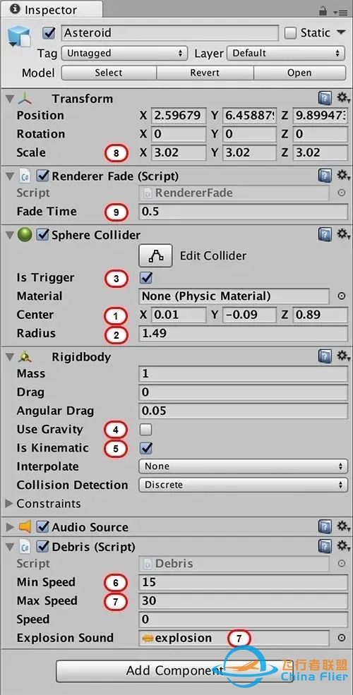

碎片脚本会自动将球体碰撞器,刚体和音频源添加到小行星。现在设置所有必需的属性。
Unity基础案例讲解:创建小型太空射击游戏(四)-3488
1:将Sphere Collider的中心设置为(X:0.01,Y:-0.09,Z:0.89)。
2:将Radius 设置为1.49。
3:选中是 Trigger复选框。
4:对于刚体,请取消选中“  Use Gravity ”复选框。
5:选中是Kinematic 复选框。
6:对于Debris script,将“ Min Speed”设置为15。
7:将 Max Speed设置为30。
8:将explosion 声音文件从“Sounds”文件夹拖到“Explosion Sound”字段。
9:对于Asteroid GameObject的变换,将Scale设置为(X:3.02,Y:3.02,Z:3.02)。
10:添加Debris组件还添加了必需的“ Renderer Fade”组件。当子弹与小行星碰撞时,小行11 星应逐渐消失而不是从屏幕上消失。该组件仅需要一个淡入淡出时间,因此请将“  Fade Time”设置为0.5。

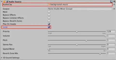

最后,在Audio Source component,添加background-music 的AudioClip领域,并确保检查 loop 复选框。
Unity基础案例讲解:创建小型太空射击游戏(四)-84
