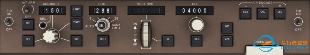

波音 747 的自动驾驶仪和飞行指引模式控制面板 (MCP) 位于防眩罩内,是该客机飞行引导系统的人机界面。
这架波音飞机的 MCP 可以分为几个区域:
Auto Throttle、Speed、Heading、Vertical Speed、Altitude、Approach 和 Autopilot Masters
按钮、开关和旋钮概览:
§F/D - 切换飞行指挥的可见性
速度
§A/T ARM - 启用或解除自动油门
§THR - 推力按钮减少或增加推力参考 (THR REF)
§SPD - 速度按钮选择自动油门速度 (SPD)
§IAS/MACH - 显示所选空速的速度窗口,如果 VNAV 控制速度则为空白
§SEL - 在 IAS 和 MACH 显示之间切换
§速度旋钮- 旋转以调整所选速度,按下以进行速度干预
§LNAV - 使用此按钮进行横向导航
§VNAV - 使用此按钮进行垂直导航
§FLCH - Flight Level Change 按钮可以按下以命令爬升或下降到选定的高度
标题
§HDG - 选定航向窗口始终显示当前选定航向
§HDG 旋钮- 更改选定的航向
§SEL - 启用选定的航向模式 (HDG SEL)
§BANK LIMIT - 自动驾驶仪转弯的最大坡度角选择器
§HOLD - 将飞机调平并保持当前航向 (HDG HOLD)
垂直速度
§VERT SPD - 选定的垂直速度窗口。当活动垂直模式不是垂直速度时消隐
§垂直速度轮- 用于机头向下(增加下沉率)或机头向上(增加垂直速度)
§VS - 启用垂直速度 (VS) 保持模式
高度
§ALT - 选定高度窗口
§ALT 旋钮- 旋转以增加或减少选定的高度
§HOLD - 命令立即改平并保持当前高度的按钮(ALT HOLD)
方法
§LOC - 仅武器定位器捕获
§APP - 武装定位器和下滑道捕获,或者,如果没有编程 ILS 进近,则武装 LNAV 和 VNAV 进近。
自动驾驶大师
§A/P ENGAGE:L CMD、C CMD、R CMD启用左、中和右自动驾驶仪命令 (CMD)。
§DESENGAGE - 断开所有三个自动驾驶仪

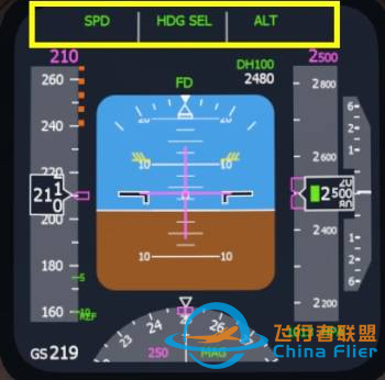

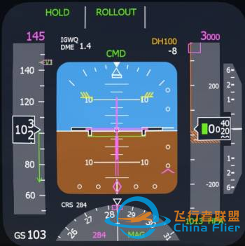

飞行模式信号器 (FMA)
飞行模式信号器 (FMA) 位于主飞行显示器 (PFD) 的顶部。从左到右表示:
§自动油门模式:SPD、THR REF、IDLE、HOLD 为绿色
§横向模式:绿色的 ATT、LVL、HDG HOLD、HDG SEL、LNAV、LOC、TO/GA 和 ROLLOUT,白色的武装横向模式:LNAV、LOC、ROLLOUT
§垂直模式:V/S、FLCH SPD、VNAV SPD、ALT、VNAV PTH、VNAV ALT、G/S、TO/GA 在绿色和武装垂直模式:G/S、FLARE、VNAV
自动驾驶仪 (CMD) 和飞行指引仪 (FD) 状态的正下方显示如下。当自动驾驶仪处于控制状态时,CMD 显示在姿态指示器上方。当所有三个自动驾驶仪都用于着陆时,会显示“LAND 3”。当没有自动驾驶仪处于活动状态但左或右飞行指引仪仍然在文本“FD”上时显示。当两个飞行控制器和所有自动驾驶仪都关闭时,不显示任何标签,并且飞行模式信号器横向和垂直模式消失。

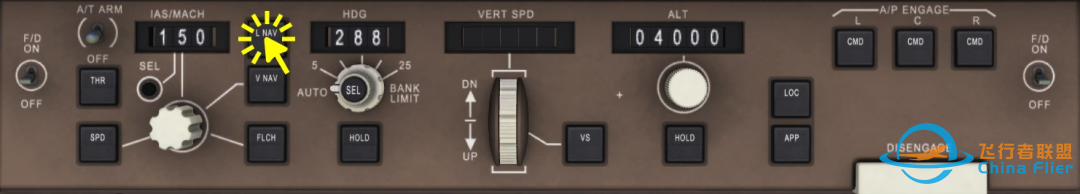

LNAV
横向导航 (LNAV) 正在使用预编程的飞行计划(可以在导航对话框中创建)按照路线到达目的地。它会根据需要轮流。
武装 LNAV
§路线必须在附近才能启用 LNAV 模式。
§单击地面或飞行中的 LNAV 按钮以布防 LNAV。当 LNAV 布防或启用时,LNAV 按钮将亮起,在第二行的 FMA 上,您可以看到 LNAV 布防为白色。
接合 LNAV
§当前选择的航向应该拦截飞行计划
§一旦可以在转弯中捕获飞行计划,LNAV 将参与
§当与飞行计划的横向偏差足够小时,LNAV 将立即接合(例如起飞后)
解除 LNAV
§当 FMA 上的 LNAV 仍处于白色状态时,单击 LNAV 按钮
§如果启用 LNAV,请选择另一种横向模式,例如 HDG HOLD(见上文)

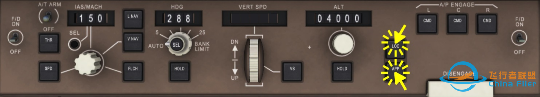

本地代码
定位器捕获功能需要将 ILS 接收器设置为 ILS 频率。这是通过自动调整全自动完成的,但需要对飞行计划进行编程。
§单击 LOC 按钮仅装备航向器或
§单击 APP 按钮为 ILS 进近准备航向器和下滑道
注意- LOC 的武装状态可以在 FMA 上第二行的白色部分看到。LOC 或 APP 按钮也会亮起。
解除定位器捕获
§考虑到他们尚未参与,请再次单击 LOC 或 APP 按钮。如果有,您需要选择其他模式。如果 G/S 已经被捕获,V/S 将参与(见下文)。
注意- 只要尚未捕获下滑道 (G/S),您就可以在仅 LOC 和 APP 之间切换。

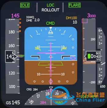

推出
当 LOC 和 G/S 都被捕获时,ROLLOUT 自动布防低于 1500 英尺 RA。这种横向模式将通过方向舵将 ILS 航向器保持在地面上。它是该飞机全自动着陆能力的一部分。

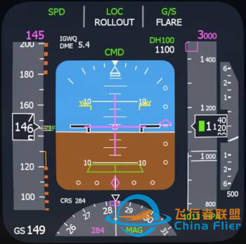

下滑道 (G/S) 模式用于抵消 ILS 下滑道偏转。它需要在导航接收器中设置 ILS 频率,目前,如果已创建飞行路线,这些频率会自动调整。
§单击 MCP 上的 APP 按钮以在收到 ILS 时准备航向器和下滑道捕获
当下滑道菱形向中心移动时,下滑道捕获。它可以从下方或上方拦截。
注意- 下滑道只能在航向道之后捕获。尚未建立航向道时,飞行器不会下降。类似地,当定位器信号丢失或定位器偏离太多并且定位器跟踪丢失时,下滑道也被解除。V/S 参与。
耀斑
在 1500 英尺 RA 处,当 LOC 和 G/S 被捕获时,FLARE 模式将布防,如 FMA 第二行的 PFD 所示。与横向 ROLLOUT 模式一起,FLARE 模式将使飞机能够完全自动地在跑道上着陆。着陆后 FLARE 模式脱离,飞行员不会看到任何活动模式。
该模式无法手动选择,只能通过触地或绕行来解除。可以使用 TO/GA 按钮进行四处走动。在这种情况下,TO/GA 垂直模式被启用(见下文)。

§当您收到 ILS 航向道和下滑道时,单击 MCP 上的 APP 按钮
§当飞机的轨迹拦截航向道时,LOC 将接合,之后也可以捕获 G/S。
在 1500 英尺 RA 处自动准备好 ROLLOUT 和 FLARE 模式,这可以在 PFD 的上部、飞行模式信号器 (FMA) 上观察到。
在大约 50 英尺处,FLARE 模式将接合并降落飞机。在大约 20 英尺处,自动油门将油门拉回怠速。
着陆时,ROLLOUT 模式激活并保持飞机在跑道上
