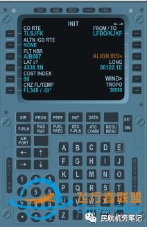

第二种人工输入飞机的位置,我们采用城市配对法来完成飞机位置的输入,按压MCDU的功能键INIT按键,就进入了位置初始页面,在初始页面上输入本地机场的四字代码/本地机场的四字代码,然后按压R1键激活FROM/TO,最后按压R3菜单琥珀色的ALIGN IRS就完成了ADIRU人工的位置初始。(如下图所示)

位置初始页面和输入页面               输入配对城市FROM/TO
