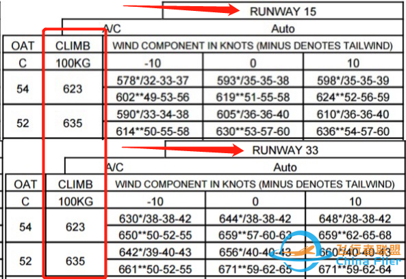

CLIMB限制重量

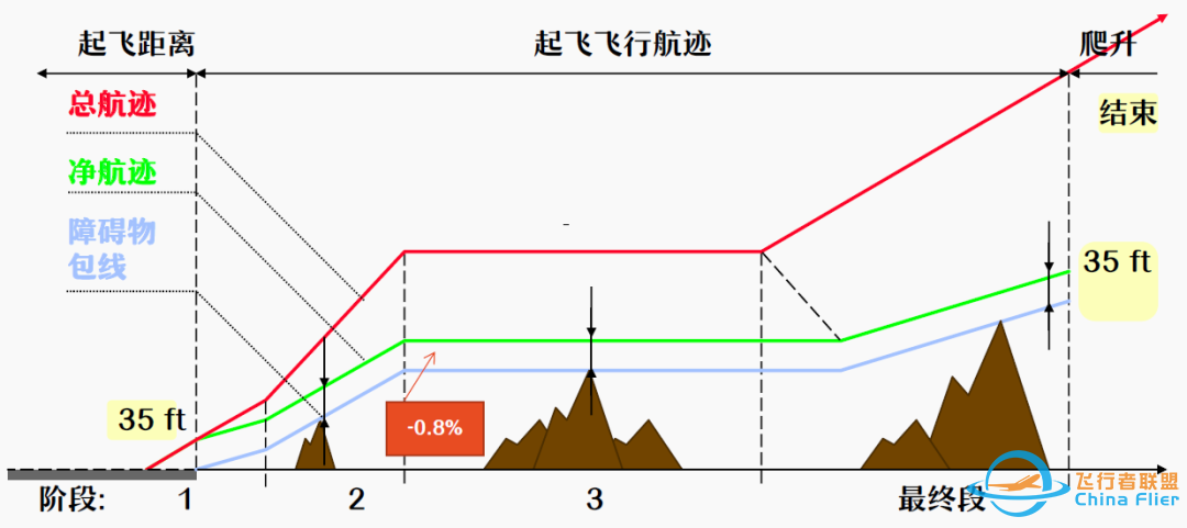

说到爬升限制重量,这里必须要提的知识点是起飞阶段的定义。从飞机离地35ft(V2速度)后有四个阶段。每个阶段都有不同的爬升梯度要求。
这四个阶段是根据飞机起飞时单发失效的条件来要求的。起落架收起前爬升梯度要求≥0%,起落架收起后要求≥2.4%,由于飞机单发时高度和速度基本只能二选一,所以第三阶段是完成第二阶段越障后的平飞收襟翼高度,最终端要求≥1.2%。
图表中的CLIMB限制重量就是按标准的四个阶段梯度要求计算的性能限制重量。它并不考虑具体的障碍物。所以你会发现,同一条跑道的两个方向起飞,CLIMB限制重量基本是一样的。

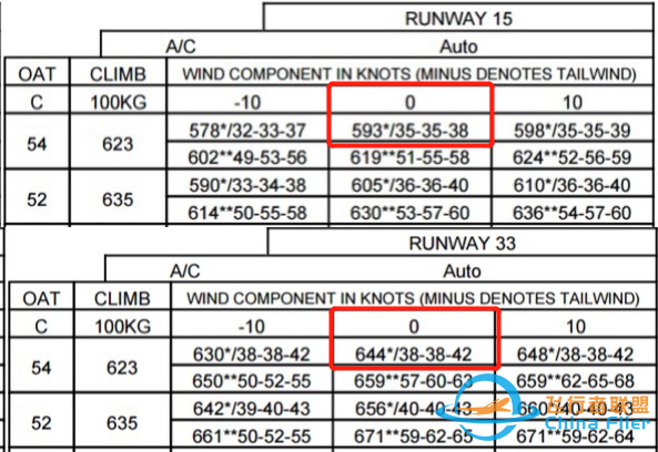

越障限制重量 *
之前说过CLIMB限制重量不考虑具体障碍物,而起飞性能计算中的具体障碍物是体现在限制代码 *后。* 代表OBSTACLE/LEVEL-OFF。

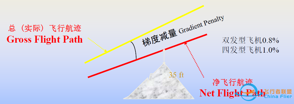

说到越障,这里又要讲到几个知识点。首先越障计算使用的是净飞行航径,它是通过在实际飞行航径的基础上,双发飞机减去0.8%得到的。起飞的净航迹必须高于离港扇区内的所有障碍物最低 35 ft。
所以你会发现不同方向起飞,这个重量的差异就非常明显了。深圳15号跑道起飞明显障碍物限制重量就大于33号起飞。
还有的飞行员会困惑,其实15号跑道起飞,一边前方目视也没有很厉害的地形,为什么比33号就限制大许多。这是由于障碍物的计算方法导致的。
在起飞性能计算时,会把一边航迹左右一定范围的障碍物全部算在一边航迹前方。这点从起飞性能图表的障碍物信息就可以看出,所有障碍物相对于标称航迹的侧向距离都是0。

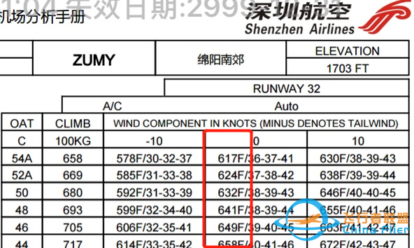

其他的限制代码
其他限制代码如图所示,除了越障限制以外最常见的就是场长限制。起飞性能图表中总是显示最受限的条件。
例如绵阳机场,由于跑道不长,32号跑道的限制代码就是F,表示限制重量来自于跑道限制。
最近我发现常州机场29号跑道起飞也是基于场长限制,常州机场跑道并不短,只能说是常州的净空条件太好了,一点障碍物都冒得。

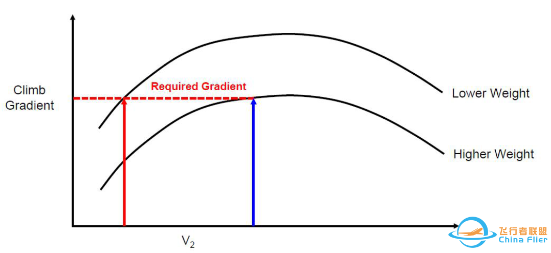

改进爬升 **
改进爬升是波音飞行员常用于提高起飞性能的方法,具体是通过增加V2速度达到更大的爬升梯度。
当起飞性能达不到要求的爬升梯度时,飞行员有两种选择,1是对业载进行减重;2是通过改进爬升获得更大的爬升梯度以满足要求。1这种挣不着钱的方法当然我们尽量不会选择啦。
所以改进爬升的前提是要有富裕的跑道。例如有的短跑道机场做不了改进爬升。
对于性能来说改进爬升也能更早的到达收襟翼高度,单发时更早完成第三阶段,减少最大推力的使用时间。
改进爬升查询后不需要再跟CLIMB限制重量进行比对。

最后就是每次查完起飞数据以后要确认的最低收襟翼高度。这个高度我们前面介绍过了,其实这个高度就是我们起飞第三阶段的改平加速高。
飞机在起飞第二、第三阶段净轨迹都必须确保越障35FT;它是在完成第二阶段越障后单发平飞收襟翼的高度。所以它在CDU里面也叫EO ACCEL HT。
其实这个高度是有想当的裕度的。刚才我们介绍了,1.一边障碍物是把范围内的障碍统统放到一边航迹计算,实际障碍物可能不在一边航迹;2.起飞性能计算是按V1单发计算的,我们不是每个单发都是在V1单发;3 这个增速高度能满足起飞分析表中所有重量的越障高度要求。
