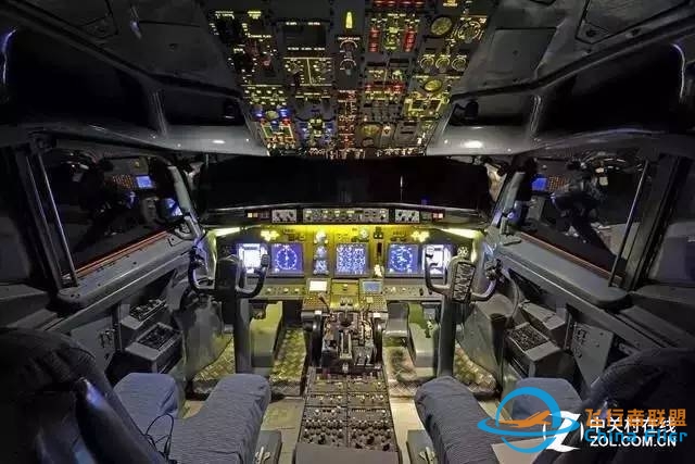

飞机是一个庞大的、精密的交通工具。虽然翱翔在天际,但是飞机的操控性却胜于汽车和船,当然毫无疑问,飞机的操作并不像汽车那么简单。要想操控飞机,就必须了解飞机的驾驶舱。今天我们一起涨姿势,“走进”民航波音737驾驶舱看看。
首先简单的了解一下机长和副驾驶在飞行时,都需要对飞机的哪些部分进行严密的监控:
(1)发动机。波音737系列飞机搭载了两台涡轮风扇式发动机,具备反推能力,通过电子系统可以控制输入到发动机的燃油。
(2)燃料。波音737飞机搭载了三个油箱,一个在机身中部,另外两个在左右机翼下方。飞机是先使用机身中间的燃油,然后再使用左右机翼的燃油。
(3)液压装置。波音737设计了三套冗余液压系统。可以驱动飞行控制系统和起落架、襟翼、前缘缝翼、推力反向器和其它相关设备。三套冗余液压系统包括系统A、系统B和备用系统,系统A、B各控制上面介绍的一部分,备用系统在系统A、B失灵后启动。
(4)供电系统。波音737每一个发动机都有自己的发电装置,可以供给电力。当发电系统失灵或者引擎关闭之后,飞机由电池供电。主电池挂掉之后,还有备用电池,全都挂掉之后,可以连接使用外部供电装置,比如移动供电车等等。
(5)引气控制系统。引气控制系统是从发动机吸入气的,支持飞机的空调系统和除冰系统,还为液压系统和油泵提供压力。
(6)供氧系统。波音737设计了两套独立的供氧系统。一套是给驾驶员的,另一套是给乘客的。
(7)导航系统。波音737配备了两架独立的GPS天线,还有三套惯性导航系统(IRUs)。
(8)通讯电台。波音737设计了三部通讯电台(COMM)和三部导航电台(NAV)。通讯电台让驾驶员可以与空管取得联系,导航电台让驾驶员利用地面导航基站导航。另外波音737还有一部气象雷达,让飞机探测前方气象变化。
飞机操作的灵魂人物是机长和副驾驶,一般来说机长都有几十年的飞机驾龄,副驾驶也会有十几年到几十年不等的驾龄,所以经验丰富且老道。在波音737这个系列的飞机中,尤其是新一代的737飞机,都已经采用了液晶显示屏和更先进的操控布局。
机长和副驾驶的操控区域布局十分类似,很多功能和显示都是完全一样的,所以我们在这里介绍一下其中一个的操控区域即可。

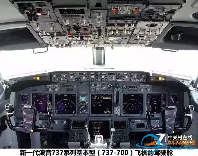

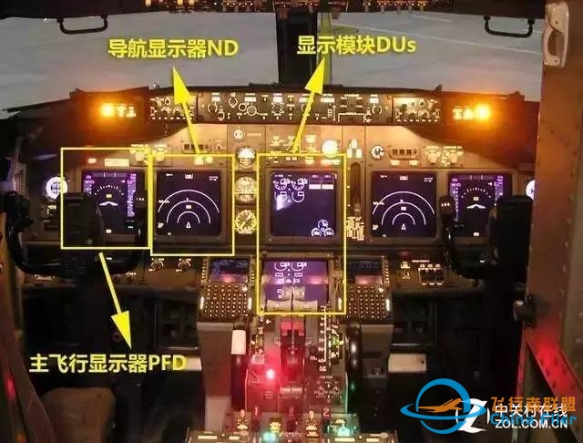

机长面前有两部主显示器,分别是左边的主飞行显示器(PFD)和右边的导航显示器(ND),机长和副驾驶各有这样一组显示器。在两人中间,他们还共享一块上下排列的显示模块(DU),可以各自显示不同的信息。
主飞行显示器里面显示的有空速刻度尺、飞行姿态指示器、高度尺、升速计、自动导
航模
式、航向指示器。
导航显示器上显示着当前的航向信息和输入飞行管理系统(FMC)的指令。两块白色字符区域显示着下一个路径点和一般位置信息。绿色的字符部分表示当前飞机测算位置数据的精度。
在导航显示器和显示模块中间,有一个备用飞行显示装置,当机长的主飞行显示器坏了,就可以通过这个显示装置获得信息。备用飞行显示装置的彩色屏幕右下角的白色旋钮是高度设定输入,左边的+和-按键是调节屏幕亮度用的。其它还有几个按键分别可以切换降落模式、英制/美制单位,还有一个显示器复位按钮。
在备用飞行显示装置彩色屏幕的下方,那个跟钟表一样的屏幕是水平位置指示器(HSI),也就是一种航向指示器,可以引导飞机向着路径点飞过去。HSI上也有一个高度设定按钮。
DU显示模块中,分别显示了两个发动机的输出动力百分比、排气温度、警告信息和三个油箱的状态,因此这个显示模块对于飞行安全十分重要。
主飞行显示器上方还有一个小红灯,如果降落时下滑斜率太低,就会向驾驶员发出警告,因为发动机可能会蹭到跑道。当然如果驾驶员嫌它不爽,可以按灭它……
小红灯的右端还有两个旋钮,可以切换显示PFD或者ND的内容,当一个屏幕坏掉之后,驾驶员可以在另一个屏幕中进行切换显示。
旋钮的右侧是三个联排指示灯,告诉驾驶员当前自动驾驶是否断开、自动油门是否断开、FMC是否有故障。
PFD左侧是一个电子时钟,带有时针和分针。左上角的CHR按钮可以用作开启、停止、重置这个电子时钟。右上方的按钮是用来切换本地时间、UTC时间和日期。左下方按钮控制计时器,右下方按钮用于调节时间。
PFD和ND下方还有一些旋钮,其中写着“FOOT AIR”的拉杆可以让空调吹驾驶员的双脚和挡风玻璃,去除雾气。其它旋钮是控制PFD和ND等等显示器的亮度、操作台背光的亮度。

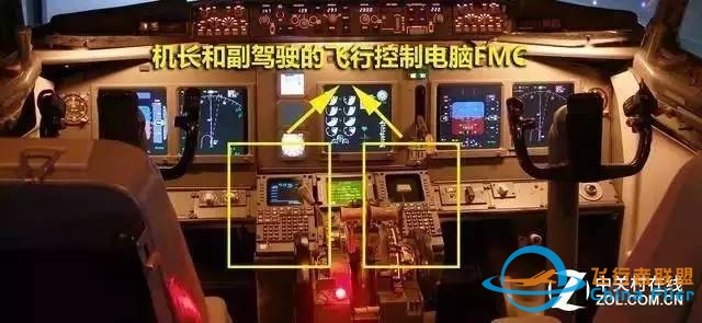

下面两个带有键盘和显示器的装置,就是飞行控制电脑FMC,机长和副驾驶一人一个。机长和副驾驶会在FMC中输入他们需要的航线、飞行高度等等相关的此次飞行的参数。FMC会计算出这次飞行的最佳速度分配、飞行时间、油量等等信息,反馈给驾驶员。驾驶员还能够输入自定义的飞行规则,然后FMC就会遵守这些规则。当然,FMC还有其它功能,比如紧急情况下寻找最近的机场、计算等待航线等等。两个FMC中间就是另一块DU。

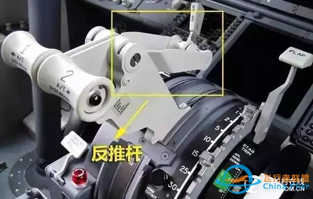

了解了机长和副驾驶座位周围的设备之后,我们接着给大家讲讲起飞和降落、飞行时候,都需要操作哪些仪器和设备。飞机的油门控制台上有很多的拉杆和按钮,其中最大的就是飞机油门,每一个发动机都会有一个油门推杆,波音737是双发动机设计,所以有两个推杆,拥有四发动机设计的波音747会有四个油门推杆。向前推油门杆就会加大油量,提升速度;如果想省油就可以往后拉。反推杆设计在油门的背面,在降落的时候就会用到反推杆。
油门的下方是紧急断油杆,紧急情况可以切断油路,停止对发动机送油。这个也是正常关闭发动机程序中的一部分。
控制台左右两边巨大的黑轮是配平轮。如果驾驶员脱手,机头上翘了,就往前转配平轮,反之亦然。配平轮可以让飞机在没有驾驶员的状况下进行操控,保证飞机水平飞行。
停车刹车杆这个就没什么好介绍的了,旁边的红色灯就是这个的指示灯,拉下杆之后就会亮起。配平轮的旁边还有一个减速扰流板拉杆,拉下时就会掀起扰流板帮助减速,拉起就会收回扰流板加速飞行。
油门杆的右侧是操作襟翼的拉杆,它的作用是调节襟翼的位置。

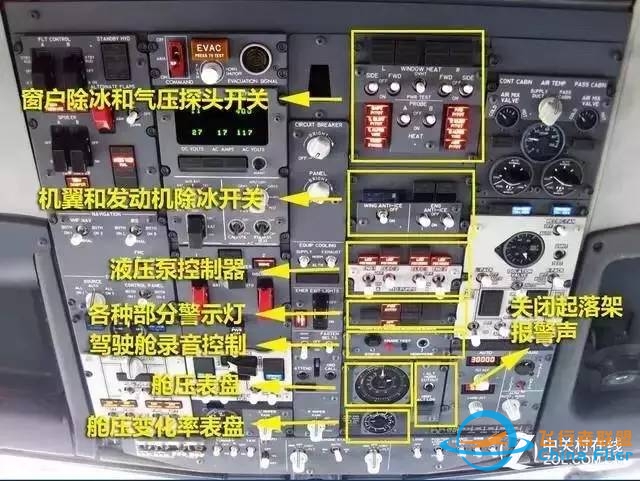

最上面的部分由很多开关和警示灯,其中第一排的左边两个和右边两个是驾驶舱四个玻璃的除冰加热开关,最中间的开关用于测试过热保护装置。下面的两个开关是舱外气压探头开关,通过探头来测试大气压强,能够计算出飞行速度。
机翼和发动机除冰开关区域,左边的是机翼除冰的开关,右边是发动机除冰的开关,也是通过加热来除冰的。
液压泵控制器区域有四个开关,波音737有四套液压泵,每个发动机都设计了一个电动液压泵和发动机驱动液压泵。这四个开关就是分别控制对应液压泵的,如果液压泵压力不足或者过热的时候,警示灯就会亮起。
各种部分警示灯中有一个是警告飞机舱门没有关闭的,这个灯在起飞前必须熄灭才是正确的。
驾驶舱录音控制(CVR)这块黑色的格栅就是录音的麦克风,其它按键可以抹除录音记录,也可以测试CVR是否工作正常。
舱压表盘中有两个指针,一个表示当前客舱高度,另一个表示当前舱内外气压的差距。
舱压变化率表盘是让驾驶员了解爬升或者下降阶段中舱压的变化,可能会引起乘客耳膜的不适。关闭起落架报警声这个按钮很简答,驾驶员可以通过这个按钮关闭报警声。

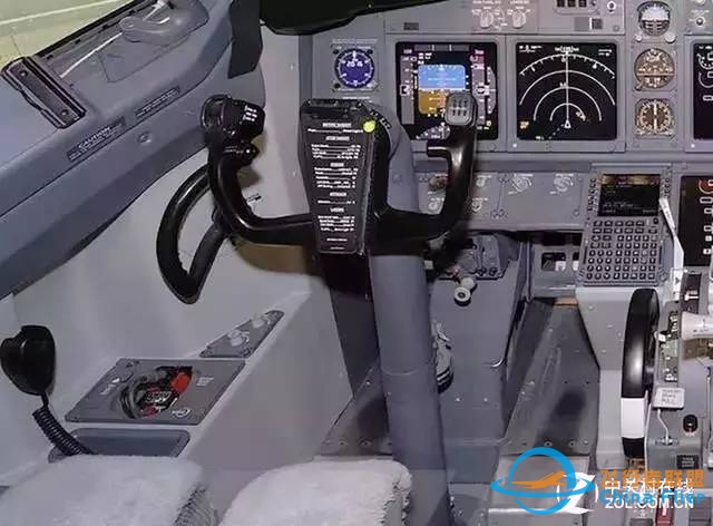

方向杆,顾名思义就是控制飞机飞行方向的,驾驶员可以通过调节方向杆的角度来控制飞机上升、下降、转向等等操作。方向杆上其实也有一些功能,上面最大的区域就是一个检查对照表。对照表上的黄色游标用来标记当前检查项目的进度,可以上下移动。
方向杆把手的左边有两个配平档位,用来调整机头的水平。档位下方的按钮用于解除自动驾驶功能。
方向杆右端有个数字显示器,用来提示飞行员本次飞机的航班号。
方向杆上还有一个PTT通话按钮,上面介绍过其功能。

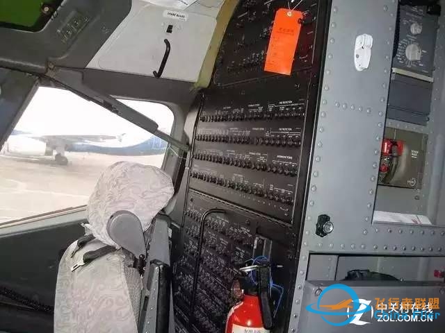

在驾驶员的座椅后面,有一大片的断路开关,密密麻麻。然后我们还可以看到一个灭火器。
