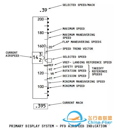

第一个是IAS 指示空速(Indicated Airspeed),这个数字显示在PFD中的左侧速度条的中央方框内,
如下图中波音777训练手册中所示,在AIRSPEED INDICATION箭头所指处的数字即为IAS,
显示出当前速度为142.5节。

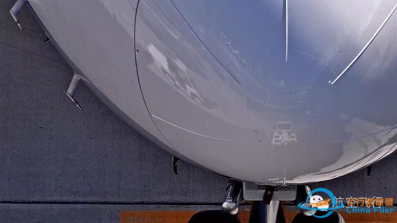

指示空速是以空速管(或称皮托管,Pitot)和静压孔测出的飞机相对于空气的速度,空速管的外形可以参看下图,
飞行速度的指标以及飞机的最大飞行速度是多少?-4067
这是我在东京羽田国际机场国际航站楼上拍摄的全日空公司的波音777,
可以看到机首右侧向前伸出来的2个象针头似的探头,它们就是空速管。
为了保证安全,一般飞机上都会安装多个空速管以提高可靠性。
比如波音777上装备有3个,右侧2个,左侧1个。

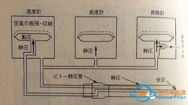

空速管的原理比较简单,如下图所示,图中下方写着"全压"处(即动压)代表空速管前端空气进气口,
写着"静压"的地方代表静压孔,位于飞机机身侧面中部,
飞行速度的指标以及飞机的最大飞行速度是多少?-8680
空速管感应的正前方来的冲压空气压强与侧面静压孔感应的静压的压强差即为指示空速的输入。
飞机速度快,那么动压就大,因此推动速度计里的"空盒"使之膨胀,反之收缩,
这里的"空盒"是由两片非常薄的金属板焊接而成,受到外界压力后盒子会轻微变形,
"空盒"的移动量传到计算机,因为动压和速度的乘方成正比,因此经过计算,系统就会得到指示空速,单位是海里/小时(knot)。
动压(指示空速表的显示数值)=1/2 * 空气密度 * 真速度^2
通过这个公式可以知道在同样的动压,也就是IAS显示下,高度不同,飞行速度也就不同。关于这一点下面说明TAS时还会具体用实际数字来解释。

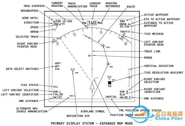

第二个关于速度的指标是TAS实际对气速度(TRUE AIRSPEED),或者叫真空速,如下图ND中屏幕左上角处的"TAS 326"显示。
飞行速度的指标以及飞机的最大飞行速度是多少?-4871
上面的IAS指示空速是以相对于地面上的空气密度为标准计算出来的,因此以飞机当前高度的气压为标准计算出来的速度才是真正的飞机空速,这就是TAS实际对气速度,通过TAS才能真正知道飞机飞行速度的快慢。这也是为什么TAS要显示在ND导航显示器中的原因。

第三个速度指标为GS,也就是地面速度,这个指标的意思最好理解,是飞机相对于地面的飞行速度。
GS速度和风力风向有关,顶风条件来说,从TAS实际对气速度里减去相对于飞行方向的风速就是GS地面速度;对于顺风来说加上风速就是GS。
因此看上图中GS338表示对地速度(GROUND SPEED)为338节/小时,
TAS326表示实际对气速度(TRUE AIRSPEED)为326节,
下面的336度/11表明风向为336度,风速为15节,
再下面的箭头指明的风向,因此可以看出此时飞机基本处于正顺风状态,所以对地速度比对气速度要快。

马赫数同样在PFD中显示,如下图下方方框中的数字".395",CURRENT MACH处即是。
飞行速度的指标以及飞机的最大飞行速度是多少?-8144

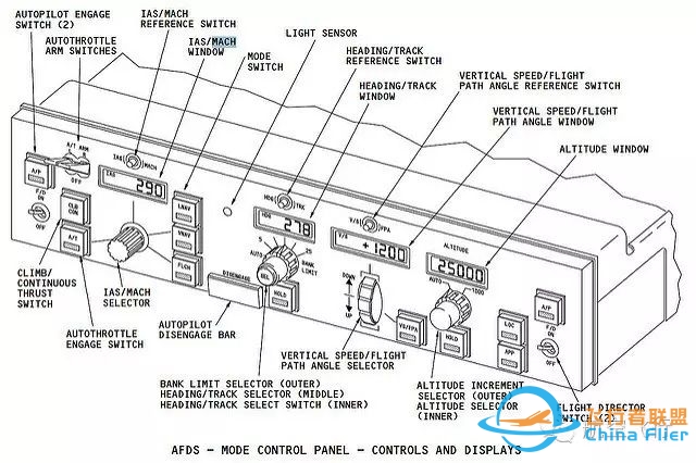

一般来说飞行在高空巡航时都用马赫数而不用指示空速进行控制,如下方波音777的MCP中的IAS/MACH WINDOW上方的按钮,可以在IAS和马赫中切换设定速度。
飞行速度的指标以及飞机的最大飞行速度是多少?-1380
