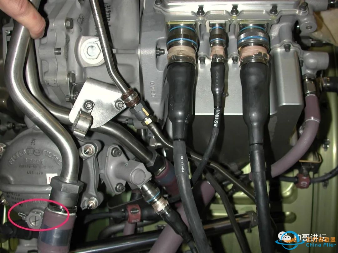

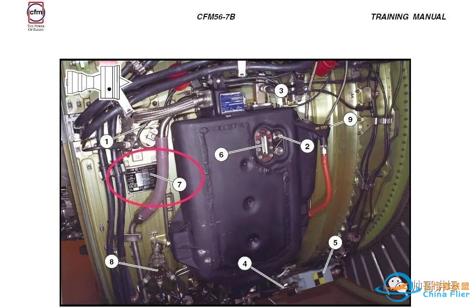

一、 核对发动机件序号
有可能拆错发动机,换发前必须进行核实:

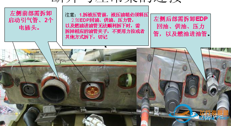

二、 液压系统拆装
拆卸液压系统部件时,确保已经释压,否则人员易受伤。
三、 燃油供油管拆装
1、拆卸吊架处燃油供油管时确保在燃油滤处已完成放油
2、拆装该供油管时需在吊架内卡住管接头

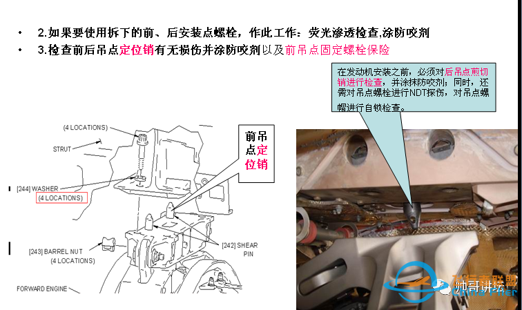

四、发动机吊挂安装
1、安装前确保吊挂状况良好
2、安装前检查各个安装接耳(包括HI_LOCK)无损伤
3、安装好销子一定要检查是否安装到位,保险是否可靠,确保销子 穿过接耳且保险钢珠弹出
4、注意前磅表的朝向必须朝前.
5、确保两条链条保持顺畅,不扭曲。

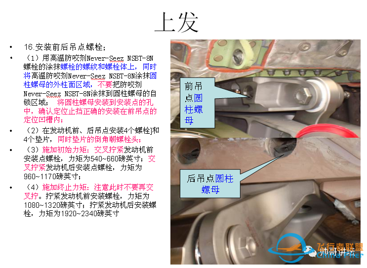

八、安装准备
在发动机安装之前,必须对吊点组件上的煎切销进行检查是否有损伤、裂纹等情况,并涂抹防咬剂;同时,还需对吊点螺栓进行NDT探伤,对自锁螺帽进行自锁能力的检查。施加预载荷,要求是大于之前记录的载重值。使吊点和结合面没有间隙。如果后吊点有,先晃动后吊点,如果还是有,用相应的前旋杆绞车使发动机向有间隙的一侧转动。
1、初始力矩:交叉拧紧发动机前安装点螺栓,力矩为540~660磅英寸;交叉拧紧发动机后安装点螺栓,力矩为960~1170磅英寸
2、终止力矩:注意此时不要再交叉拧。拧紧发动机前安装螺栓,力矩为1080~1320磅英寸;拧紧发动机后安装螺栓,力矩为1920~2340磅英寸
