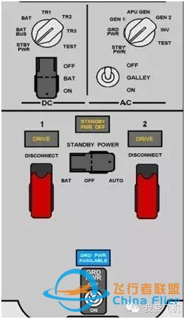

1.将battery和standby power调至ON位。这时仪表板和位置灯光点亮,表明飞机已供电。
2.将GRD PWR switch调至ON位。此时飞机由ground power unit (GPU)供电。

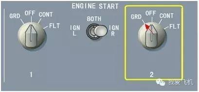

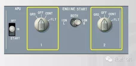

4.因为是今天的首班飞行,将ignition switch 调至"IGN R"。其余飞行就用"IGN L" ――绝不可用"BOTH"。

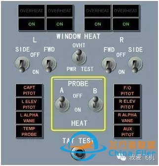

5. window heat switches(风挡加温)调至ON。驾驶舱玻璃会加温,以防止冰雪天气和巡航中的问题。先不要开probe heat switches!

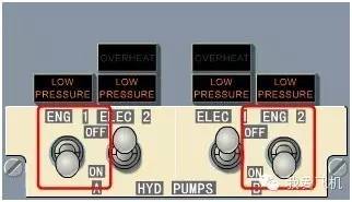

6. electric hydraulic pumps ("ELEC 1" and "ELEC 2")调至OFF。其余打开(内关外开)

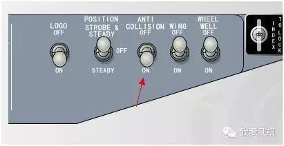

9. 除ANTI COLLISION 在OFF位外,其余灯光都是按需调定。

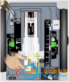

把autobrake设置到RTO位。由于autobrake在RTO位,当飞机滑跑速度超过60 knot时,将推力手柄置于idle后飞机会自动刹车。
然后设定stab trim
根据FMC的“takeoff” 页来Trim(修正)面板参数。同时,要确保推力手柄置于idle位。

3.将anti-collision lights调至ON。

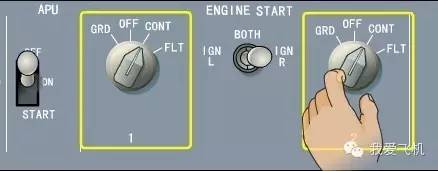

准备就绪后,将右发动机right engine start knob发动机启动电门 调至GRD位,等N2达到25%然后拉cutoff lever到 IDLE 慢车卡位。
教你如何开一架波音737飞机-8616
发动机start knob会自动回OFF位。当右发动机稳定后,用同样的方法启动左发。当两发都稳定后,在Taxi(滑行)前,我们关闭APU:

2.将probe heat探头加温 调至ON。probe heat能防止雪积于pitot tubes,因此能预防空速 气压等数值因探头堵塞所致的数据不精准。

2.将发动机engine start switches调至CONT位。在起飞,着陆,大雨,防冰以及任何可能导致发动机失效的 环境中要这么做!
