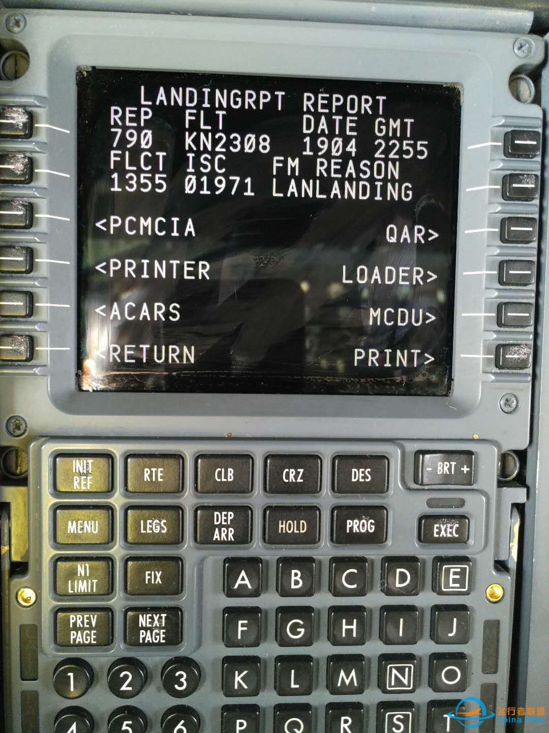

而我们需要的着陆报是AHMLAND,在第2页:
注1:软件或者最后一段报文多少不同,AHMLAND出现的页码可能会不一样。
注2:优先选择AHMLAND报,参数比LANDINGRPT多,采样率也高。
选择对应左侧航选键:
737NG 着陆报文参数详解-2065
注:这张图是进入LANDINGRPT的界面。
按压PRINTER,就可以将AHMLAND报打印出来查看了▼
737NG 着陆报文参数详解-505
注意,按压PRINTER打印出报文内容。如果按压PRINT,就是打印出当前页面了▼
737NG 着陆报文参数详解-2737
