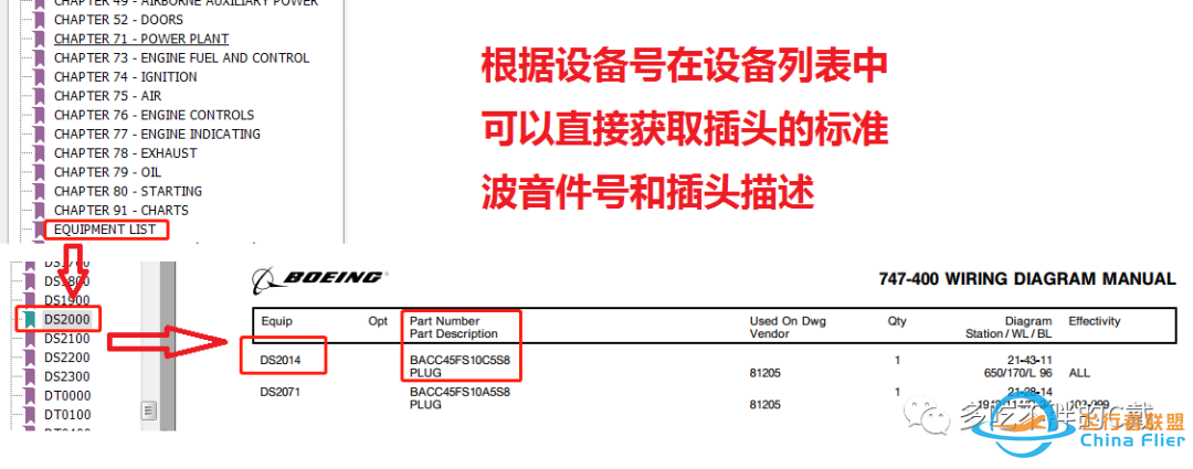

这里需要提醒各位,不要侥幸地以为设备号是多少,插头就一定是在设备号前面加个子母D,因为很多设备上面都有不止一个插头。
根据上面知道的插头号。按照之前的套路去WDM的EQUIPMENT LIST中找到DS2014插头的信息,包括插头件号以及插头描述。

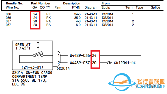

根据前面查到的线路图,以及之前现场工作人员的报告,我们可以核实线路的线号:W4489-036-24和W4489-037-20。
机务课堂:手把手教你线路施工之插头修复-9967
根据这两个线号,我们可以进入WDM的线路列表(WIRE LIST)查询线的具体信息,比如线的类型号、长度,粗细,线的两端所连接的设备。
机务课堂:手把手教你线路施工之插头修复-6911
在线路信息列表中我们可以获知线对应的GA值(AWG值)和TY值(线的类型代码TYPE CODE涉及剥线工具查找)细心的朋友可能已经发现这个GA值其实和线号的后缀是一样的。

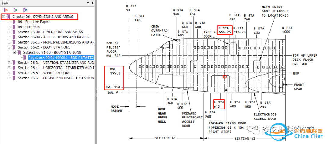

题外话:这里多嘴提一句,线路图的设备下面都有一个站位号,比如上图中的 STA650,WL 170,LBL 96。这个站位号其实在现实维修中非常重要,因为很多时候部件都是藏在飞机壳体和内饰板之间的,为了方便我们准确找到部件不至于拆除大量内饰板,造成不必要的工作量,我们可以根据这个站位号,在AMM的06章节中找到飞机的站位图,准确定位部件位置。请看下图的举例,红圈就是目标位置:站位的STA650指飞机零站位后面650英寸,WL170是指基准水线往上 170英寸,LBL96是指机身中心线靠左96英寸。

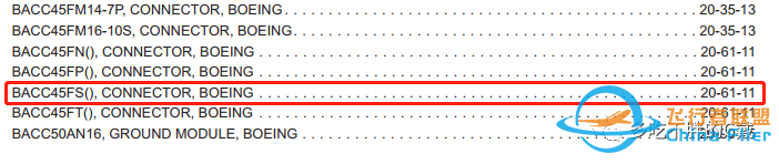

根据获得的插头号BACC45FS10C5S8在SWPM的CROSS REFERENCE INDEX(交叉索引列表)找到对应类型插头的章节号。对于交叉索引列表在哪里,上一篇接线片修复中有提及,这里不再赘述。
机务课堂:手把手教你线路施工之插头修复-1313
从交叉索引我们获知插头的对应的SWPM章节号是20-61-11。

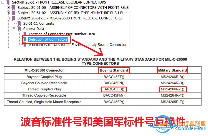

这里再多聊一句以前的经验,比如说BACC45FS10C5S8件号的插头没料,但是航材系统自动帮你关联了一个MS24266R开头的件号。此时其实这个MS开头件号的插头也可以用,具体的互换性信息在20-61-11章节的一般信息当中。其实插头是同一个插头,只不过一个是波音标准件号,一个是美国军方标准件号而已。

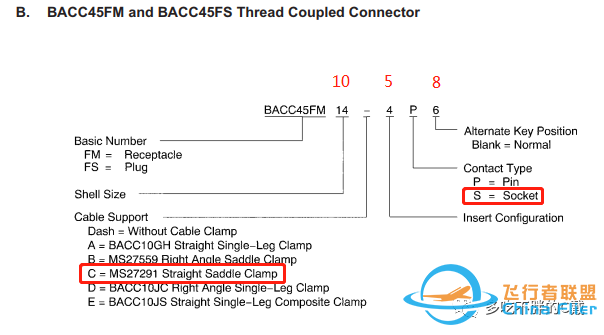

第四步:插头件号解释
言归正传,打开件号描述章节里插头件号所对应的章节,我们可以看到插头件号的代码解释。请根据件号BACC45FS10C5S8和下图判断插头类型。我们其实需要核实的是FS的后三位数据和一位子母:10C5和S。
机务课堂:手把手教你线路施工之插头修复-7082

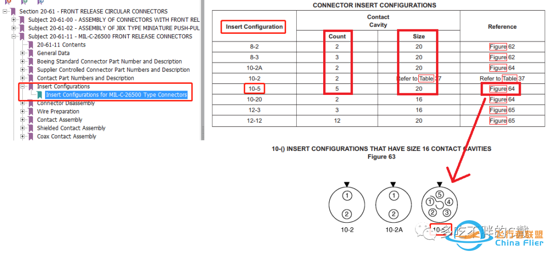

这里的10C5其实是插头构型号,中间的字母C意思见上图,对应的插头构型号就是10-5,而S的意思就是内部销钉类型是SOCKET(母销钉)如果是P就是PIN(公销钉)。打开下图的插头构型信息:
机务课堂:手把手教你线路施工之插头修复-3208
从上图我们可以知道插头内部销钉的一些信息:COUNT 5是指插头内最多可以容纳5根插钉,SIZE是指插钉的粗细尺寸。

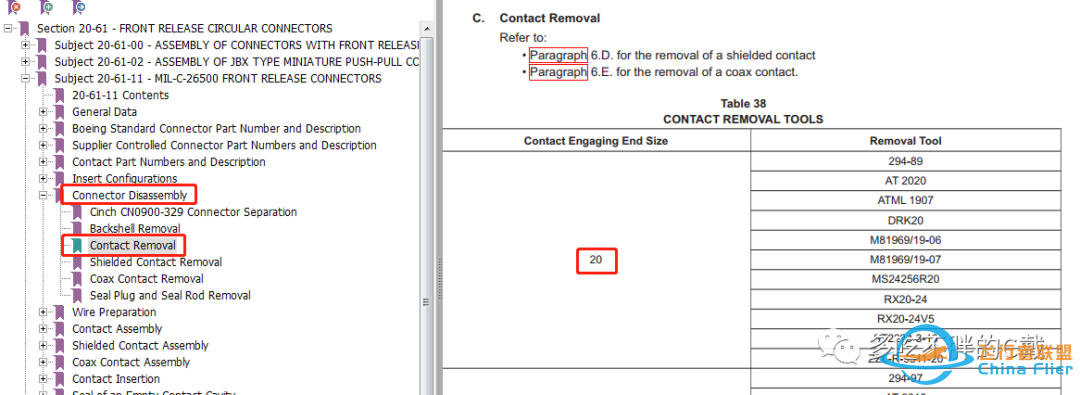

从20-61-11的插头分解分章节我们可以知道插头分解的方法,这里着重讲一下销钉从插头中的退出。在CONTACT REMOVE内容里我们可以获得退钉工具的选择表:
机务课堂:手把手教你线路施工之插头修复-5431
因为我们整个20-61-11章节都是前退钉插头,所以工具都是用来从插头前部往后退钉的,千万别退错方向,否则会损坏插头。表格后面也有一些简单的退钉步骤介绍,请自行开手册阅读。

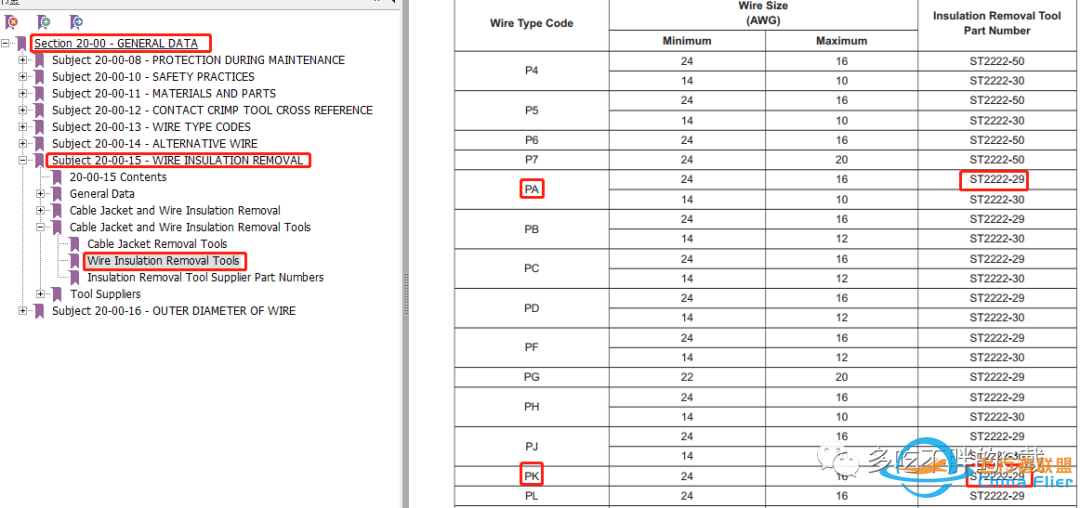

有人疑问剥线工具,其实剥线工具是很通用的工具,美工刀、剥线钳都可以。具体件号可以看SWPM的20-00-15章节,根据之前在WDM里获得的线的TY号:PA和PK对应的位置找到剥线钳的件号。

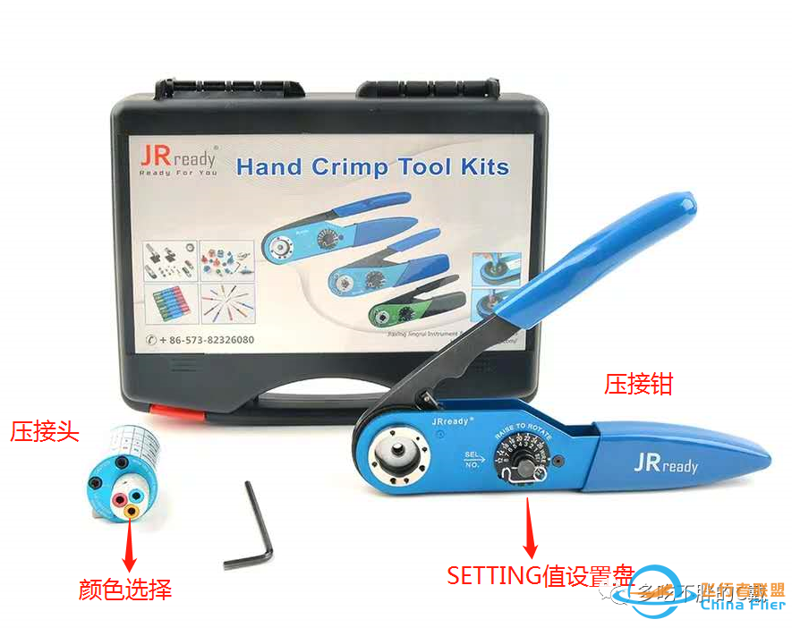

以上是压接工具选择表格,根据线粗细20和24以及插钉尺寸2020我们可以选择压接钳并设置钳子上的微调位置(对应SETTING里的数值)和压接头并设置压接头对应的色环。

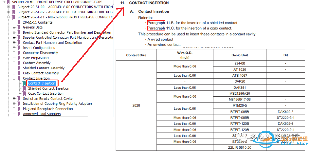

根据上图和导线的外径粗细,我们可以挑出适配的送钉工具,注意虽然插头是前退插头,退钉从头往后退出,但是送钉是反方向,从后往前送钉(后退式插头送钉退钉都是从插头后退钉送钉)。
机务课堂:手把手教你线路施工之插头修复-6379
在送钉章节里也有具体的送钉步骤,请务必按照手册操作,不要跳步骤。
