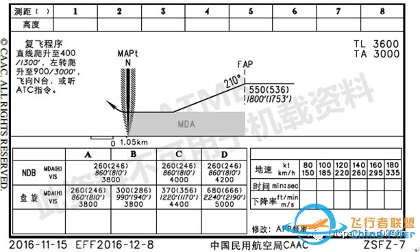

国内航图与杰普逊航图中的CDFA!附航图系列文章-5675
福州机场NDB进近图,图中也可以看到在FAP点之后,飞机在下降过程中有一个拉平的操作,平飞值MAPT点,这是典型的非CDFA操作。

对于福州机场来说,不使用CDFA执行非精密进近:
C类飞机
4000+400=4400

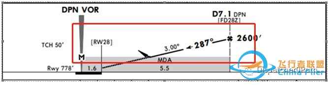

国际航图中的CDFA标注,德里!!
如下图所示,德里机场28跑道VOR 进近的程序图:
图中:
国内航图与杰普逊航图中的CDFA!附航图系列文章-9850
国内航图与杰普逊航图中的CDFA!附航图系列文章-3567
解读:
1、该图是CDFA的标准
2、不使用CDFA,RVR/VIS需要加上400m(C类)
3、执行CDFA时,需要在MDA(H)上加上一个阈值,可以是50ft,1300+50=DDA。
