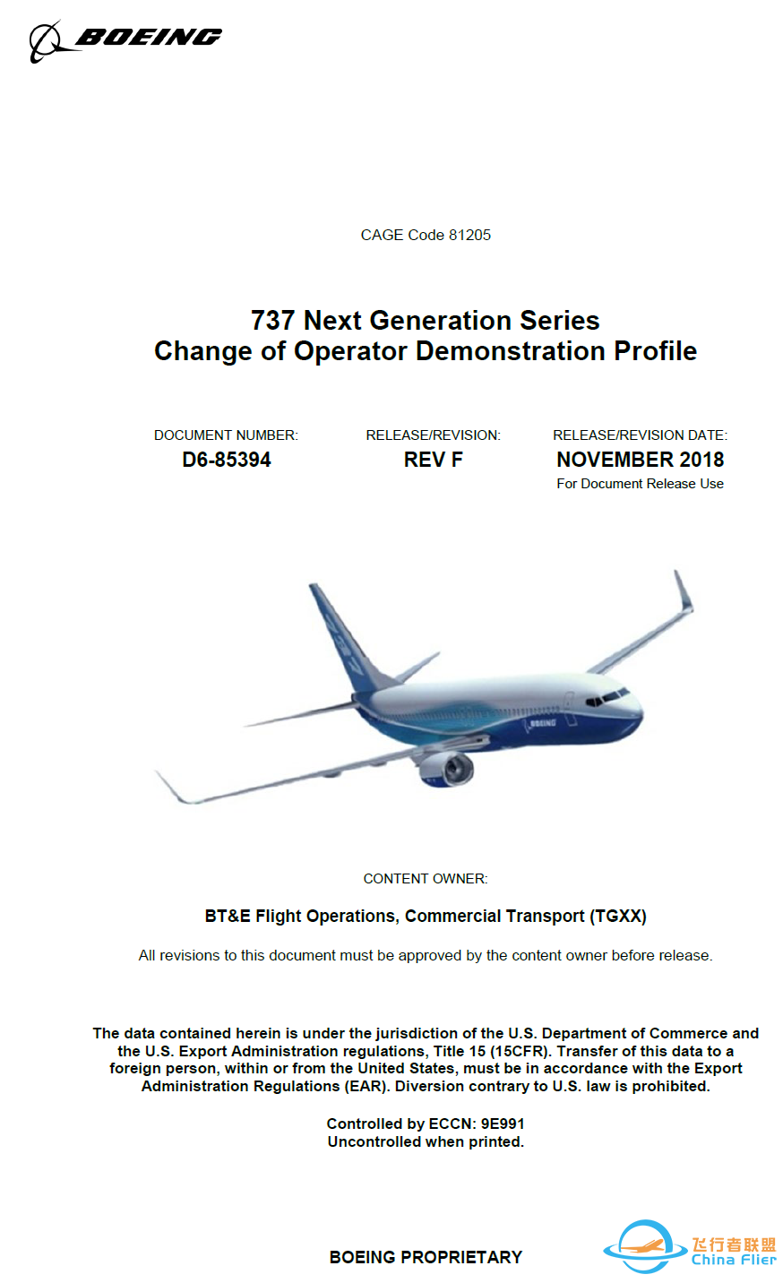

最早我们碰到这个问题,是在2015年,某737-700飞机退租执行APU Fire Warning Switch Shutdown检查时发现。
参考 737NG Change of Operator Demonstration Profile,当前最新为版本F:
为什么APU关闭状态还会出现APU故障灯亮?-6577
为什么APU关闭状态还会出现APU故障灯亮?-8169
在执行2.5.2 APU Fire Warning Switch Shutdown时,会发现如果不将APU主电门放到OFF位,APU的FAULT灯是不会灭的。
当时反馈给波音后,波音承认手册问题,后面也有多个客户给波音反映此问题。
波音于08/18/2020 ,发布了737NG-FTD-49-20001 :
Change of Operator Demonstration Profile - APU Fire Warning Switch Shutdown Check
