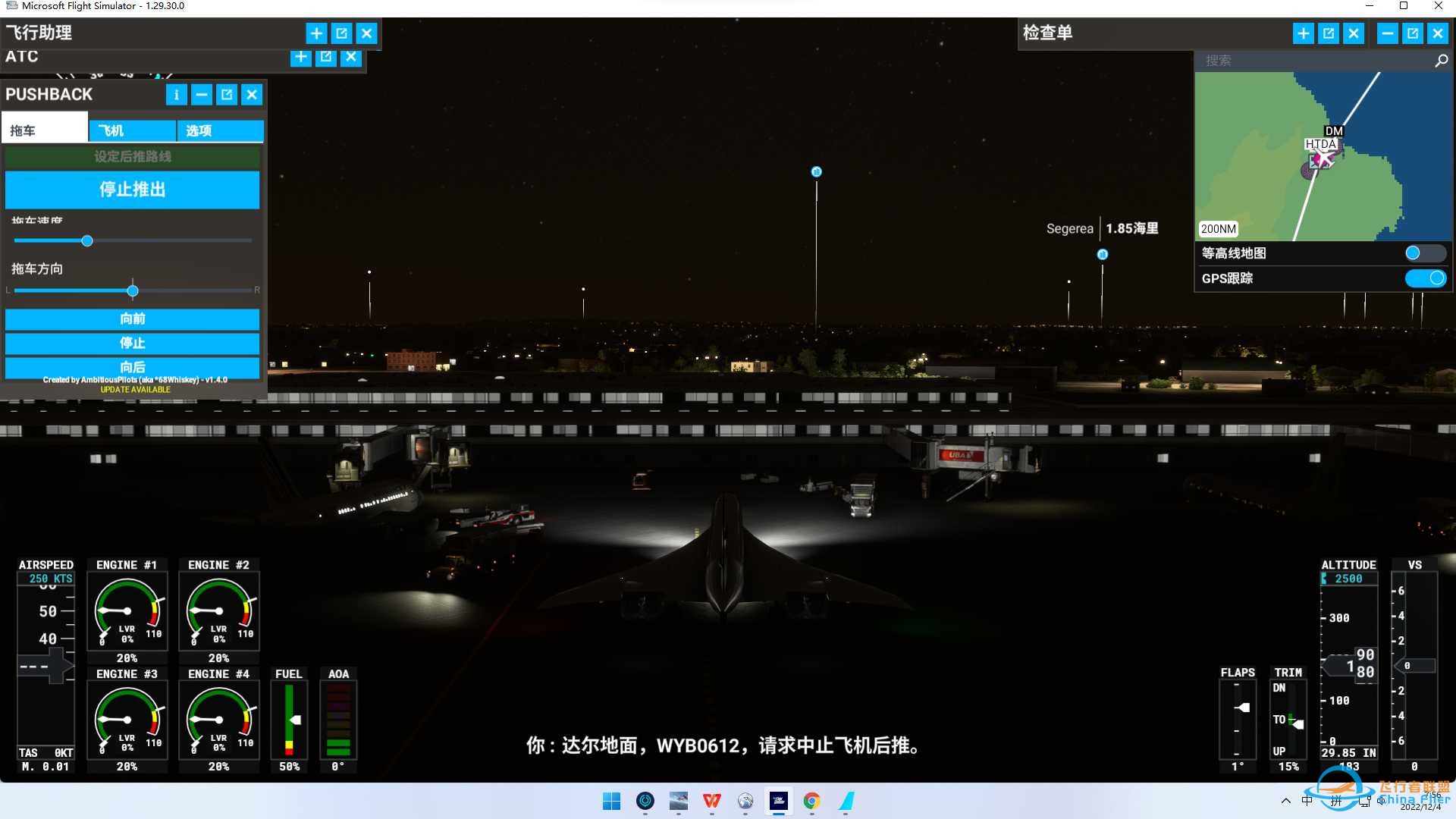

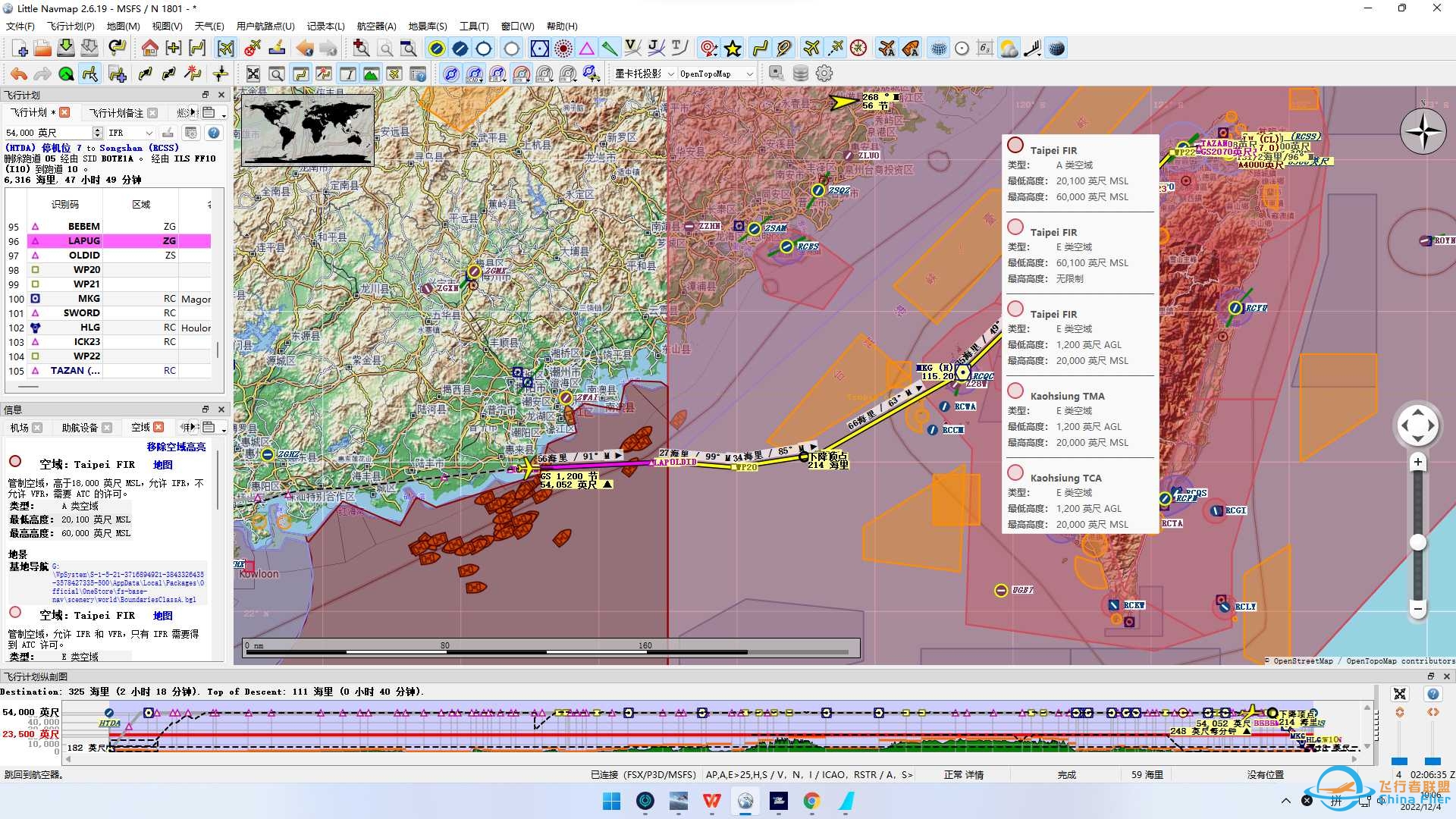

HTDA(坦桑尼亚-达累斯萨拉姆)-RCSS(中国台北松山机场)
设置好飞行计划,巡航高度54000(这时就能达到巡航速度2.04马赫)
谁会开协和啊-6500
选择协和飞机执飞
谁会开协和啊-1736
导入飞行计划
谁会开协和啊-5769
冷仓状态
谁会开协和啊-6983
启动飞机(我使用的手柄上的快捷键),设置起飞速度250,爬升高度8000,以后按ATC指令)
谁会开协和啊-9368
打开飞行引导1、2,打开自动油门1、2预位,襟翼10,设置成INS/GPS模式
谁会开协和啊-5567

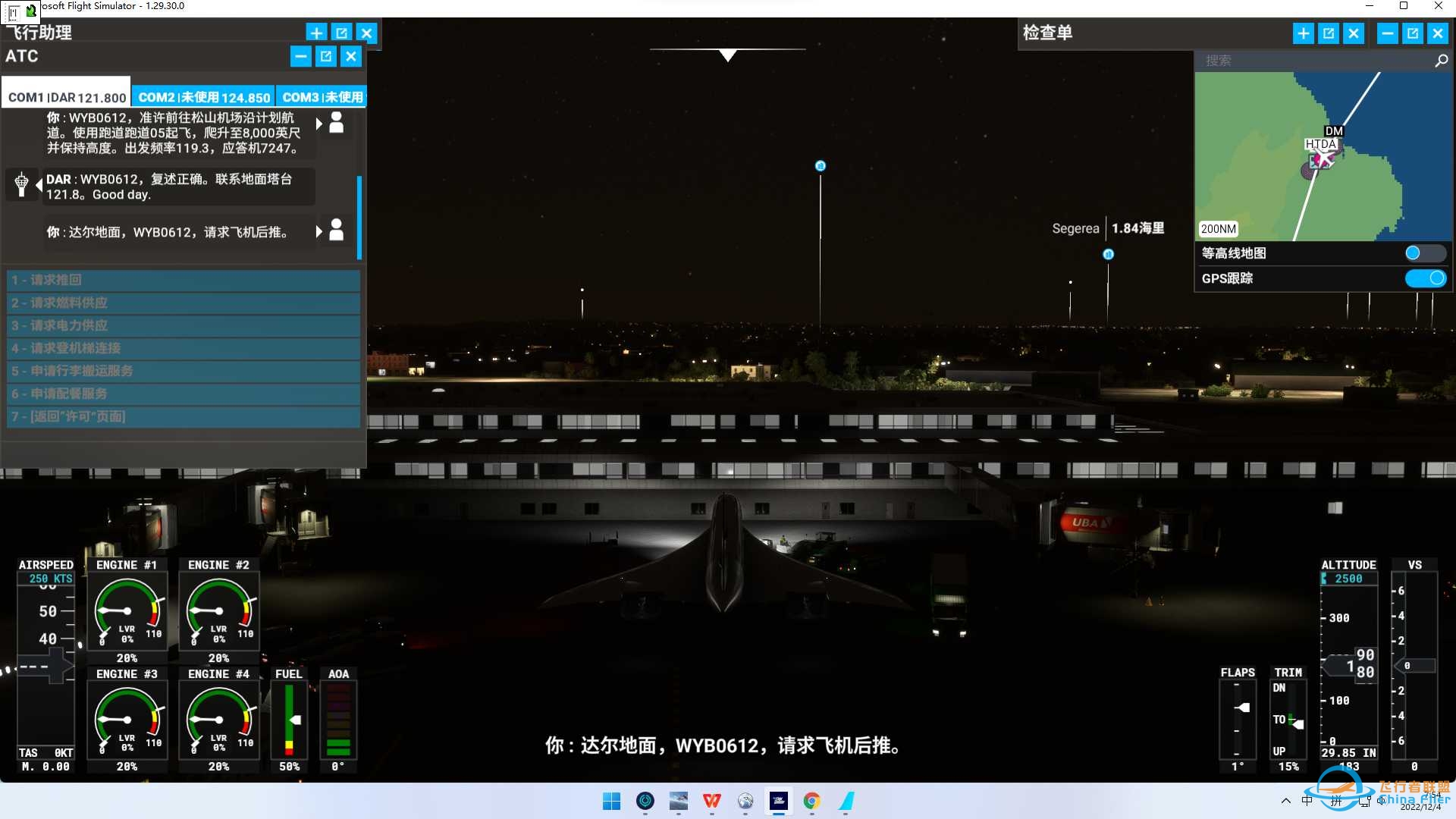

申请后退
谁会开协和啊-1000
批准后,松开刹车,后推
谁会开协和啊-5936
批准滑行后,打开AI驾驶,自动滑行

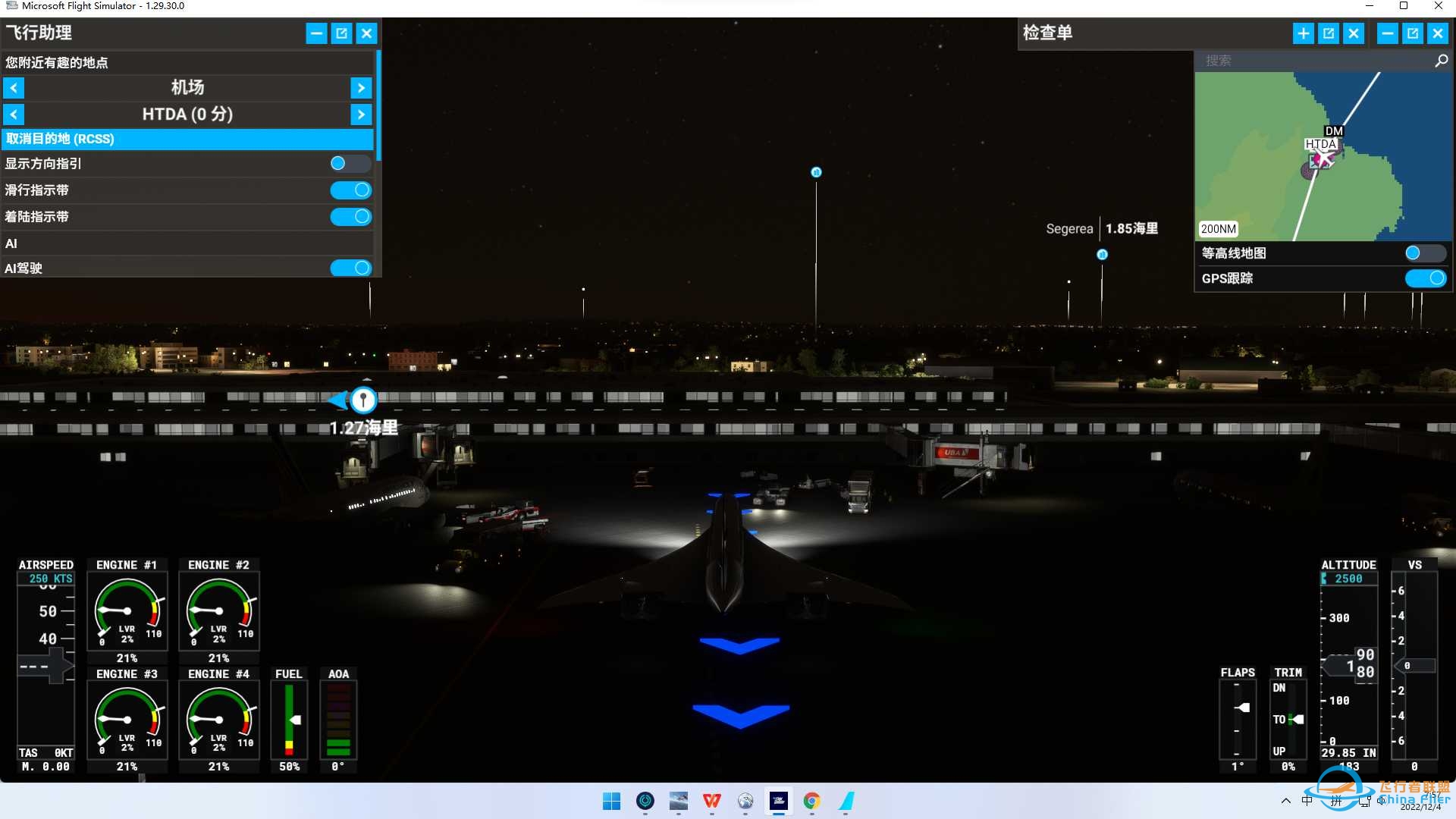

进入跑到,申请起飞
谁会开协和啊-9733

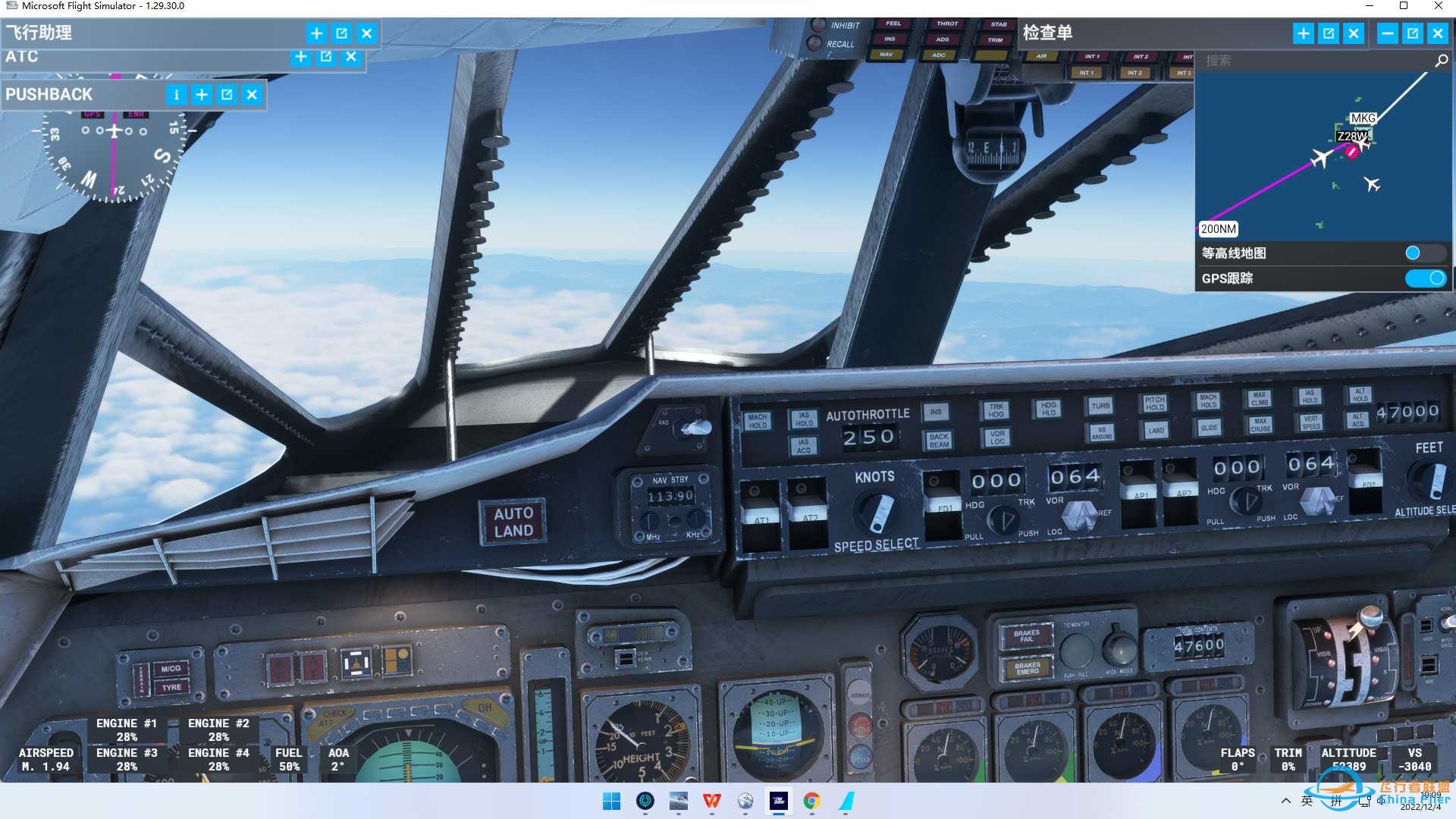

起落架和襟翼收起后,关闭AI驾驶,接通自动驾驶1、2,打开控制面板上的ALT ACQ(爬升高度)和IAS ACQ(速度控制)(相应的灯亮)
谁会开协和啊-3354
打开INS(横向导航)按钮(灯亮)
谁会开协和啊-1934
按ATC指令爬升到指定高度
谁会开协和啊-1618

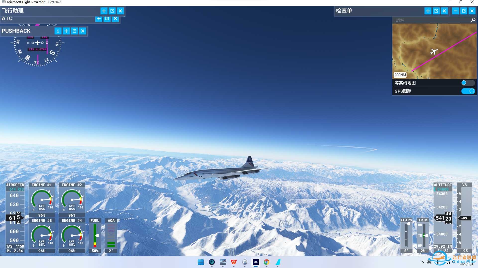

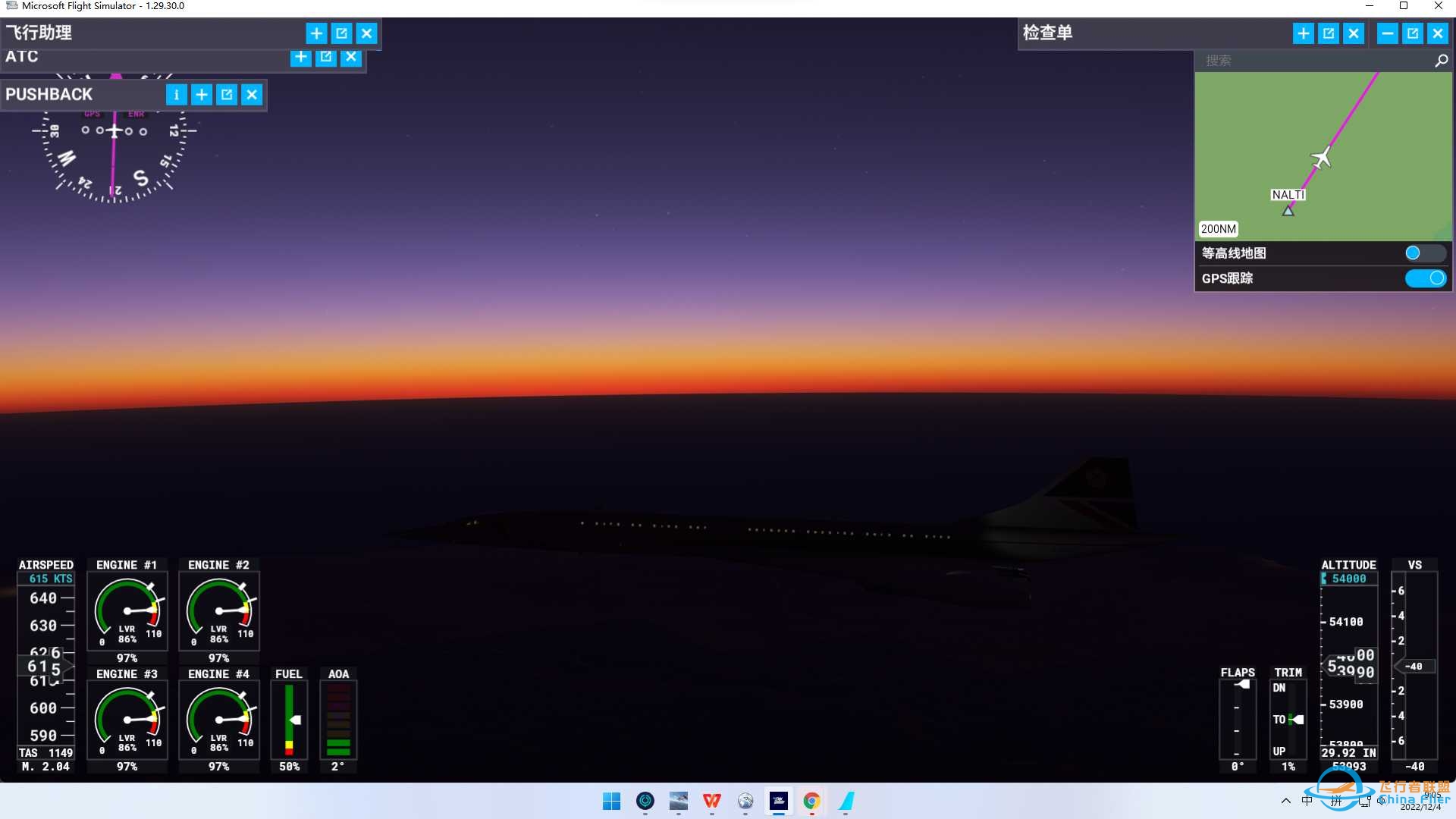

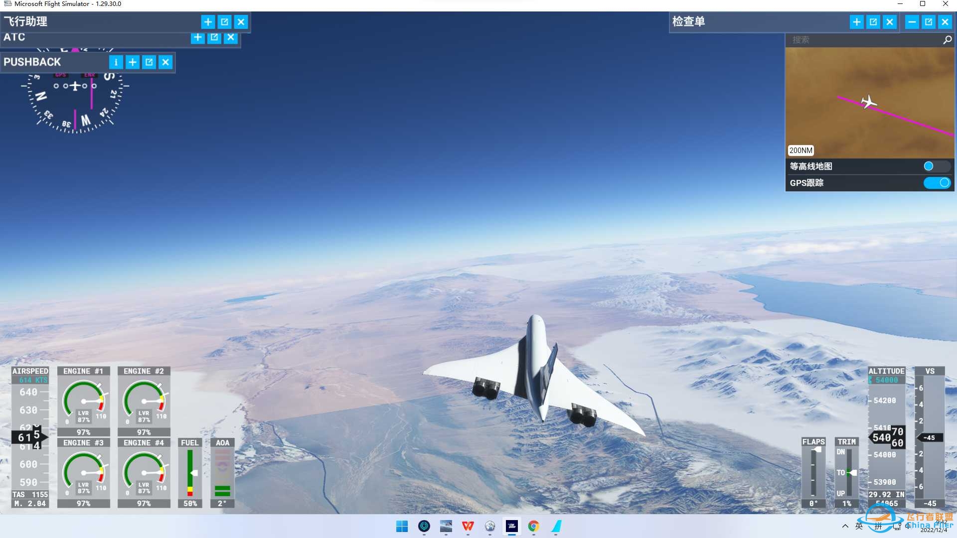

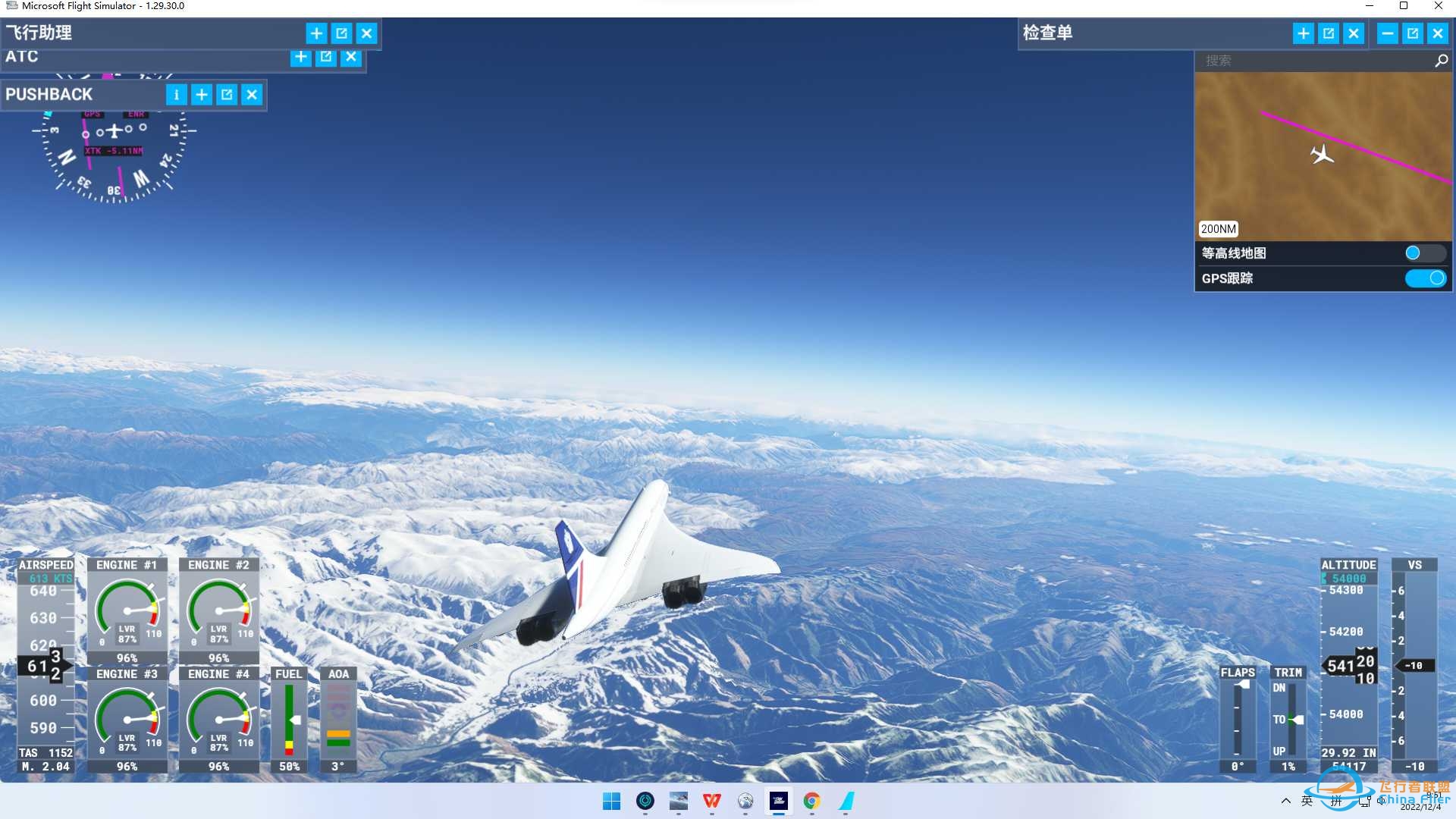

待高度达到10000英尺以上时,打开MAX CRUISE按钮(加力)
谁会开协和啊-3176
直至达到设定的巡航高度(我这里是54000)和最大巡航速度2.04马赫(马赫数指示在左下角)

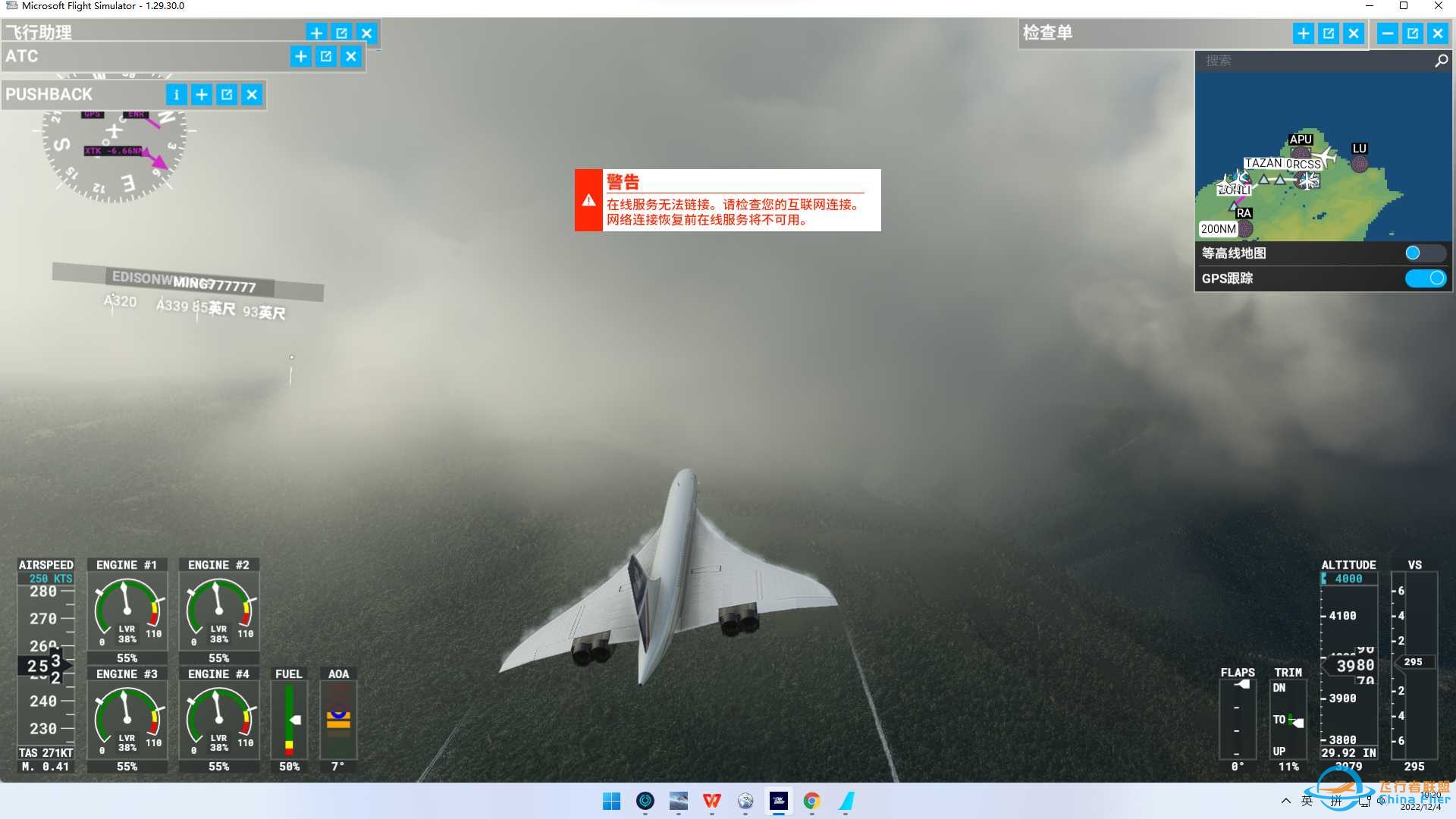

发表于 2022-12-4 09:12:25 | 显示全部楼层
我的油量设置为无限燃油,要不很费油,总得空中加。
飞行途中
谁会开协和啊-7520
谁会开协和啊-7531
谁会开协和啊-2049
谁会开协和啊-1154
谁会开协和啊-8952
谁会开协和啊-7776
谁会开协和啊-8618
谁会开协和啊-6667
谁会开协和啊-1099
谁会开协和啊-9008
谁会开协和啊-9266
谁会开协和啊-3580
谁会开协和啊-8236

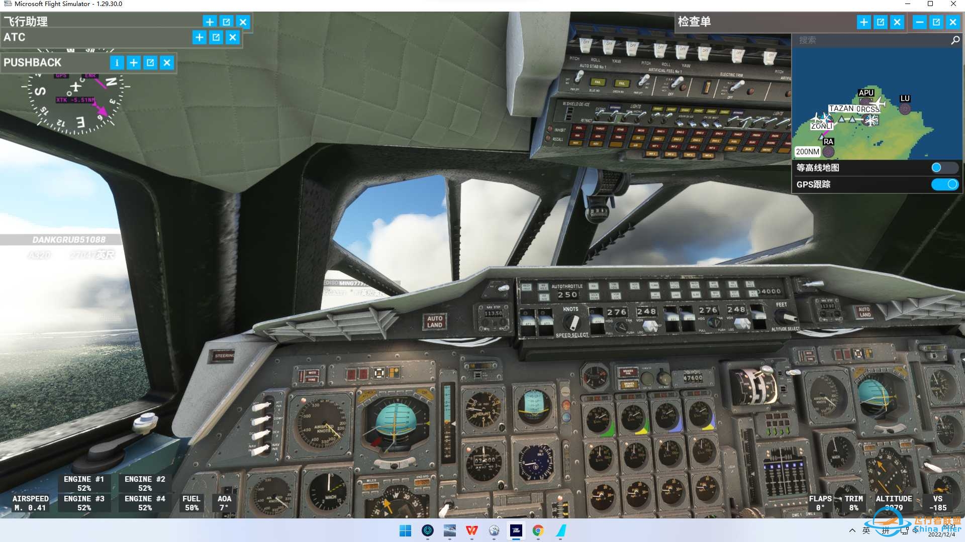

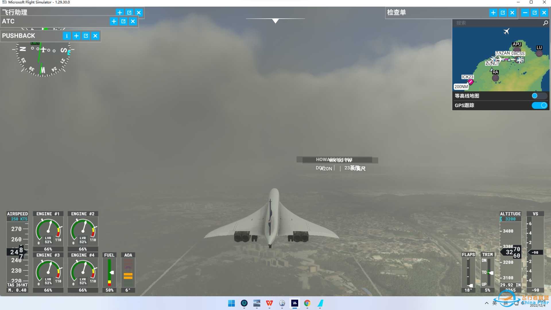

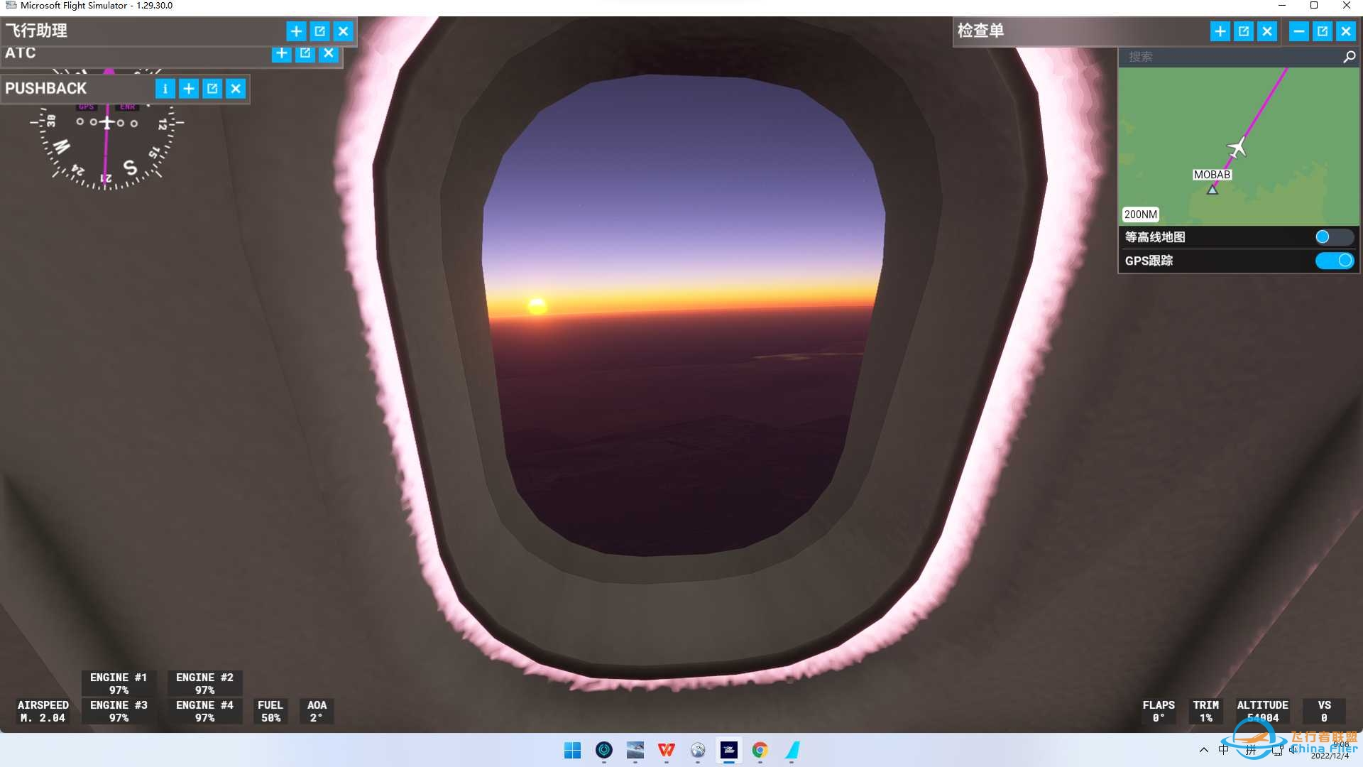

发表于 2022-12-4 10:03:35 | 显示全部楼层
飞行途中
谁会开协和啊-6115
谁会开协和啊-1023
谁会开协和啊-7765
谁会开协和啊-9362
谁会开协和啊-5641
谁会开协和啊-1607
谁会开协和啊-4101
谁会开协和啊-8921
谁会开协和啊-5971
谁会开协和啊-8934

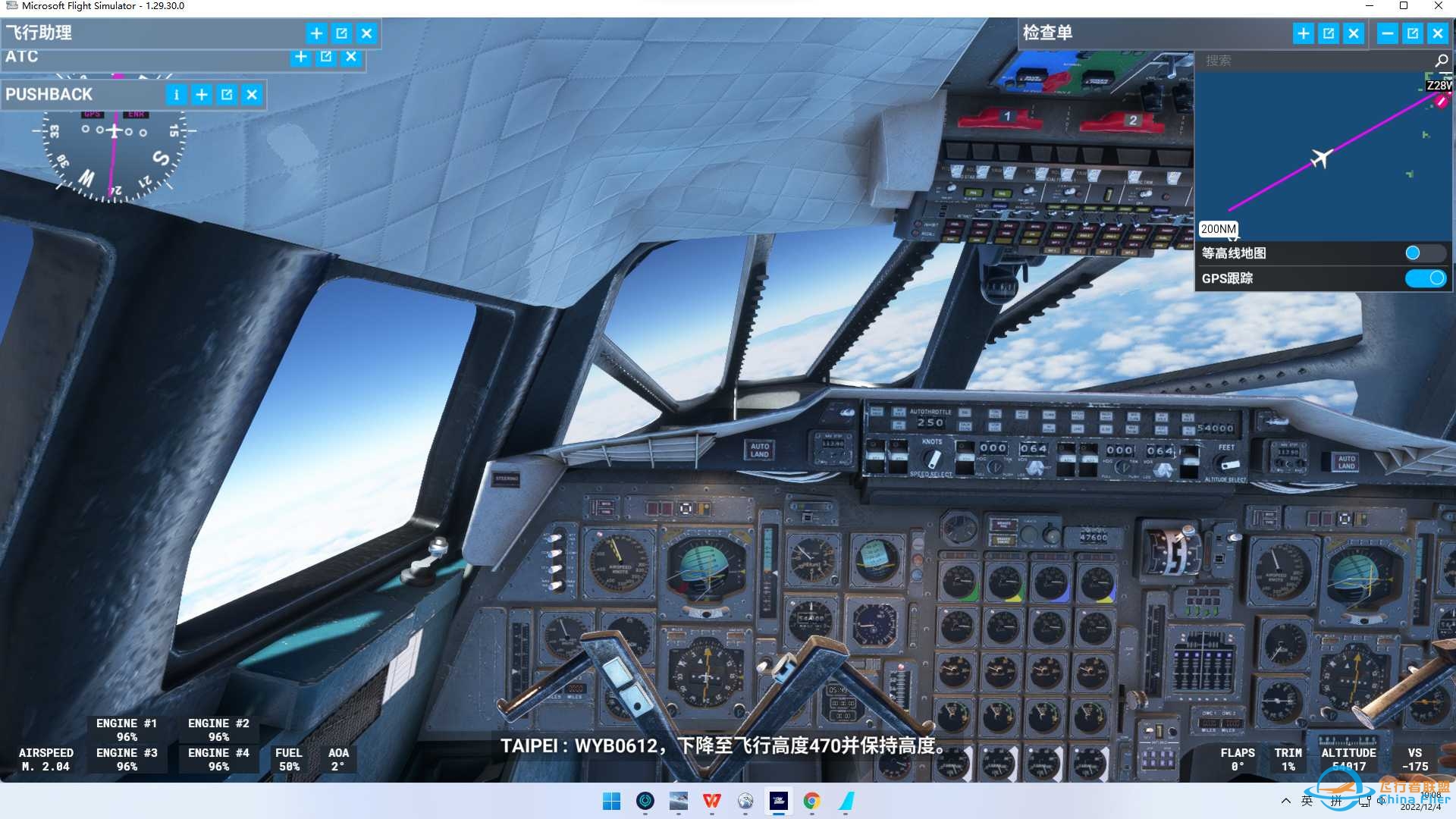

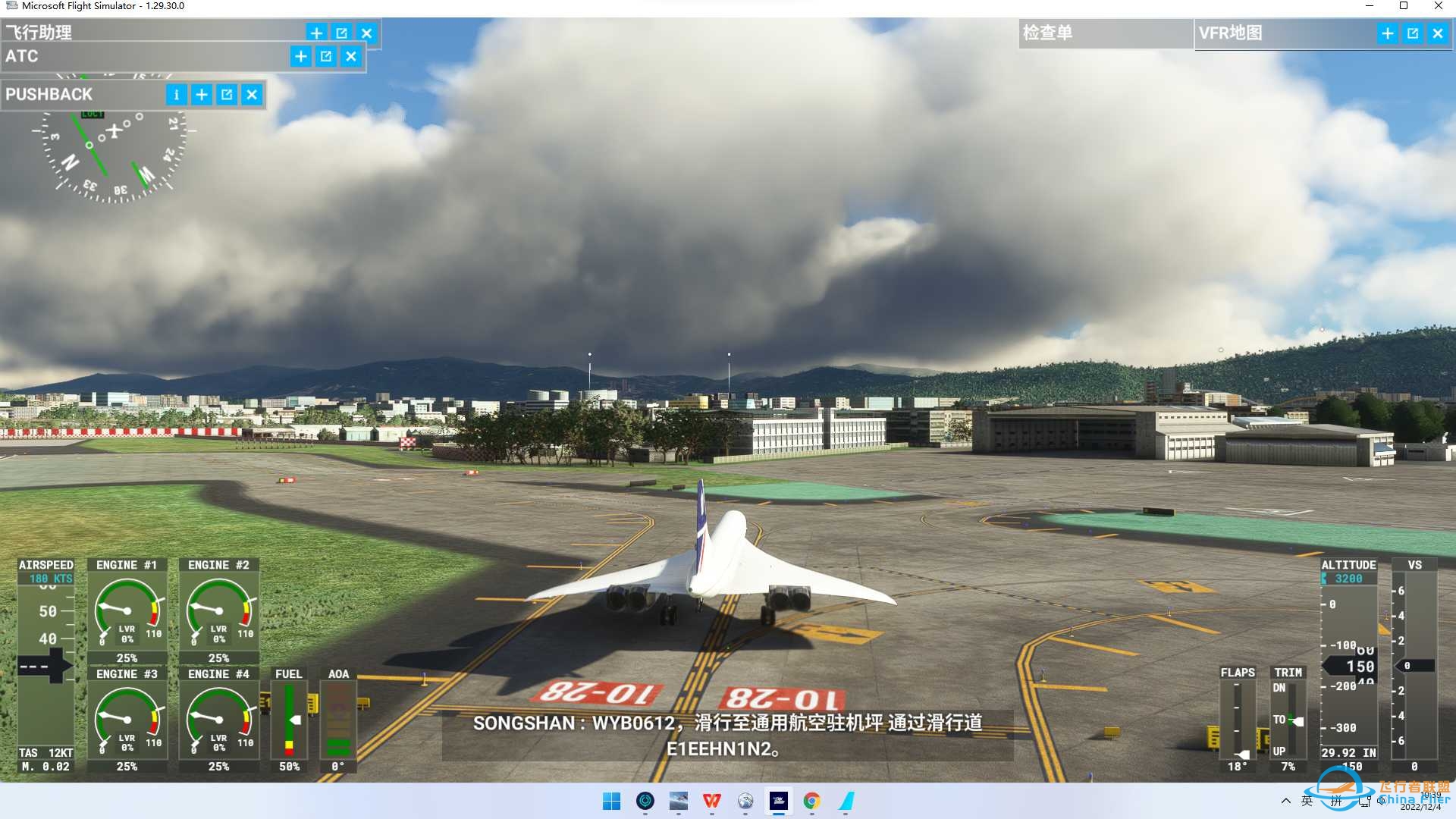

发表于 2022-12-4 11:02:00 | 显示全部楼层

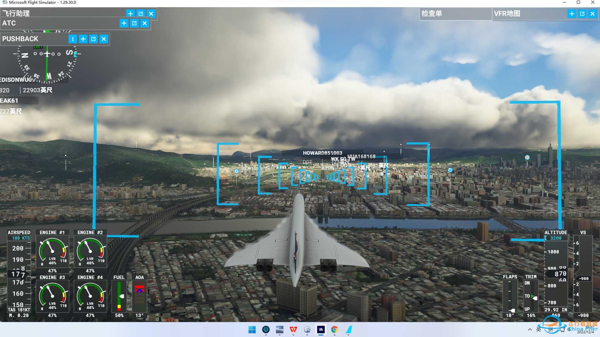

到达下降高度后,按ATC指令下降,并打开IAS ACQ降低航速
谁会开协和啊-5140
谁会开协和啊-6571
谁会开协和啊-1229
谁会开协和啊-2274
谁会开协和啊-8563
按ATC指示达到下降高度,并完成近进准备,速度降到250以下
谁会开协和啊-2088
谁会开协和啊-4536
可以转弯,完成近进
谁会开协和啊-8716
打开近进模式按钮,完成近进
谁会开协和啊-9043
放下襟翼,速度降到180,放下起落架
谁会开协和啊-968
谁会开协和啊-9268
落地后,按Shift+R解开自动油门,按Shift+Z解开自动驾驶,按F2启动反推并按手动刹车,降到30节后关闭反推,离开跑道
谁会开协和啊-5613
谁会开协和啊-6721
谁会开协和啊-2118
谁会开协和啊-9037
停机后,拉上停机刹车,关闭4个红色的发动机按钮,只保留标志灯关闭其它灯
谁会开协和啊-4312
谁会开协和啊-377
谁会开协和啊-9525
谁会开协和啊-6466
谁会开协和啊-3442
谁会开协和啊-19
