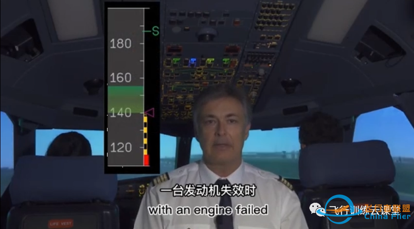

一台发动机失效时,目标速度将在 V2 和 V2+15 之间,具体取决于发动机失效那一刻的速度。

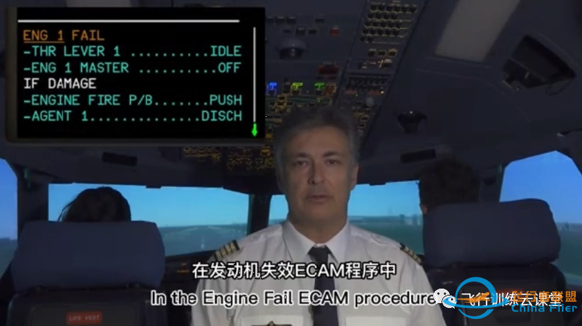

如果在起飞或起始爬升期间起落架手柄仍然在放下位置,A350和A380的发动机失效ECAM程序会提醒机组人员选择起落架手柄收上。
未来的A320,A330和A340的飞行警告计算机的标准也将包括这个ECAM动作项目。
只有当建立了安全的飞行航径并且飞机高于400英尺AGL时,操纵飞机的飞行员才应指令ECAM动作。
在发动机失效ECAM程序中,第一个动作是保护失效的发动机。
如果发动机熄火并且预计没有损坏,例如由于燃油匮乏,当推力手柄设置在慢车并且发动机主电门关闭时,可以认为发动机是安全的。
如果发动机失效伴有例如大声噪音、飞机振动显著增加、反复性或不受控制的发动机失速或相应的发动机参数不正常,则应认为发动机已受损。
为了有效地关停发动机并防止进一步损坏,必须按下相应的灭火按钮并释放一个灭火瓶。
