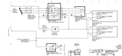

图1 中央油箱供油逻辑
图2 中央油箱供油的SSM原理图
由图1、图2及相关的机型知识,中央油箱泵有两种工作模式,人工及自动方式。
人工方式即将MODE SEL电门放至MAN(按出)位,中央油箱泵将持续工作;
自动方式即将MODE SEL电门放至AUTO(按入)位,中央油箱泵将根据不同的状态提供接通或断开,主要由继电器42QA(41QA)的断开与接通来控制,具体的自动供油逻辑归纳如下:

中央油箱泵FAULT灯点亮的条件是:
(1)低压电门39QA(40QA)感受到低压;
(2)中央油箱泵电门在ON位;
(3)41QA(42QA)和49QA(50QA)继电器都没有被激励
故正常情况下,41QA(42QA)未被激励,中央泵将通过控制电门33QA(34QA)--41QA(42QA)--69QA(70QA)—泵37QA(38QA)正常工作,低压电门39QA(40QA)反馈低压信号至控制电门及SDAC用于提供低压警告及指示。如果自动控制逻辑控制继电器41QA(42QA)被激励,中央泵也会因此而停止工作,警告信息也不会出现。
49QA(50QA)继电器为故障抑制继电器,在FLSCU探测到低油量时,中央泵会进入5分钟的回油期(继续工作),抑制中央泵FAULT灯点亮。5分钟后49QA(50QA)继电器被45QA(46QA)吸合而断电,但41QA(42QA)被激励,FAULT灯仍不会点亮。综上,中央油箱泵自动控制时,出现低油量且低压时,FAULT灯不会点亮,低压警告也不会出现;非低油量时,只有给出自动工作逻辑(即41QA及42QA未激励)且探测到低压时,FAULT灯点亮,低压警告出现。

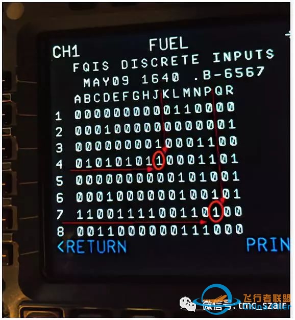

4. 如无代码,参考AMM28-21-00-710-009-A,将中央油箱倒至大于200kg,在MCDUàCFDSàSYSTEM REPORT/TESTàFUELà翻页àINPUT PARAMETER VALUESàFQIS INPUT PARAMETERSàFQIS DISCRETE INPUTS 找到J4及P7,此时应为0(表示湿信号),将中央油箱往大翼倒出,按压return再重新进入页面以便刷新参数,直至J4及P7变为1(表示干信号)(大约在燃油剩130kg左右时,每架飞机根据姿态、温度不尽相同)如下图所示,开始计时,正常情况下中央泵电门FAULT灯不会点亮且ECAM低压警告信息也不会出现
1)如果5分钟内低压警告信息或FAULT灯点亮,5分钟后警告信息消失或FAULT灯熄灭,则为抑 制继电器49QA(50QA)无法吸合导致,需更换49QA(50QA);
2)如果中央泵马上停止工作,且无警告信息、FAULT灯未亮,则为45QA(46QA)卡在了吸合 位;
3)如果5分钟后泵仍然无法停止运转,
A.如果中央泵FAULT灯不亮但ECAM有低压警告信息,则为45QA(46QA)卡在了未吸合位或 67QA(68QA)无法吸合;
B.如果中央泵FAULT灯点亮且ECAM有低压警告信息,则为41QA(42QA)无法吸合导致;
4)如果在5分钟内J4及P7再次由1变为0,表明21QJ(22QJ)信号存在问题,需参考TSM task 28-46-00-810-806(848)检查传感器线路。

图3.MCDU低油量传感器离散数据输入
