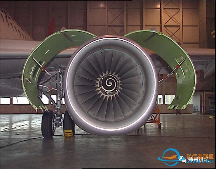

咱们先看看更换发动机的效果图,还是先睹为快吧:
更换空客A319/A320/A321飞机IAE V2500发动机高风险注意事项-7979
更换空客A319/A320/A321飞机IAE V2500发动机高风险注意事项-1079
更换空客A319/A320/A321飞机IAE V2500发动机高风险注意事项-2583
更换空客A319/A320/A321飞机IAE V2500发动机高风险注意事项-740
更换空客A319/A320/A321飞机IAE V2500发动机高风险注意事项-7972

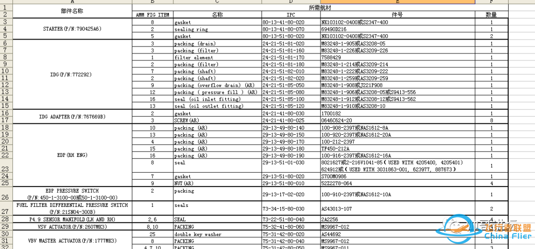

二、  确保换发所需的手册、工具、航材、人员都已准备到位
      如果缺少以上一个甚至多个项目,则会浪费等待时间
更换空客A319/A320/A321飞机IAE V2500发动机高风险注意事项-5272
更换空客A319/A320/A321飞机IAE V2500发动机高风险注意事项-5607
更换空客A319/A320/A321飞机IAE V2500发动机高风险注意事项-7732

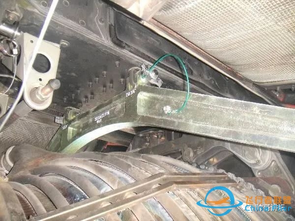

更换空客A319/A320/A321飞机IAE V2500发动机高风险注意事项-4618
更换空客A319/A320/A321飞机IAE V2500发动机高风险注意事项-7854
更换空客A319/A320/A321飞机IAE V2500发动机高风险注意事项-4367
更换空客A319/A320/A321飞机IAE V2500发动机高风险注意事项-6800
更换空客A319/A320/A321飞机IAE V2500发动机高风险注意事项-8668

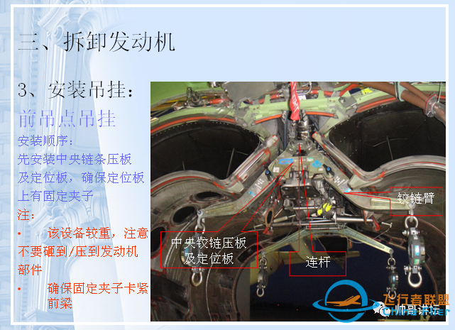

2、安装前吊挂确保状况良好
   1)安装顺序:先安装中央链条压板及定位板,确保定位板上有固定夹子
2)该设备较重,注意不要砸到/压到发动机部件
3)确保固定夹子卡紧前梁,确保水平仪向后
更换空客A319/A320/A321飞机IAE V2500发动机高风险注意事项-9393
