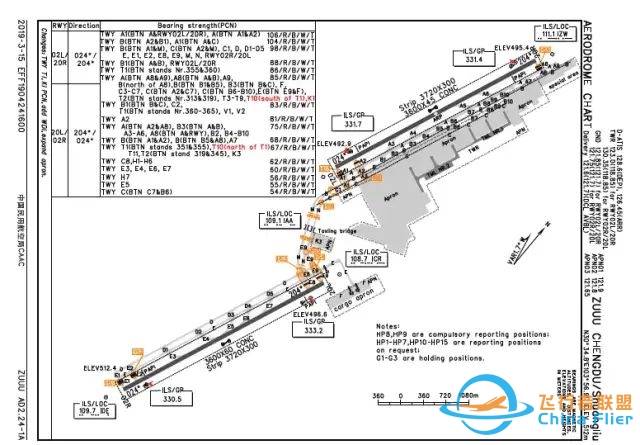

目前在全球民航飞行中使用的航图大致分为杰普逊(Jeppesen)航图、FAA航图,以及各个国家地区民航等部门制作的航图。本次重点是杰普逊航图,在介绍完杰普逊航图也会关注CAAC AIP。需要注意的是,我国民航航图分为两种,即AIP(Aeronautical Information Publication航行资料汇编)和NAIP(National Aeronautical Information Publication 国内航行资料汇编)。简单来说,AIP向国际发布,而NAIP只向国内发布(只有在航班内飞行员全为中国籍时才能使用,机组内一旦有一位或多位外籍飞行员执飞航班,只能用AIP);并且根据相关法律规定,NAIP为机密文件,不得公开。AIP可以公开。如果航图全是英文,就是AIP,如果是中文就是NAIP(不过我们找不到NAIP,擅自获取NAIP将会承担法律责任)。
(杰普逊航图之机场图:ZUUU)
航空科普:航图初识-9007
(《中国航行资料汇编》之机场图:ZUUU)

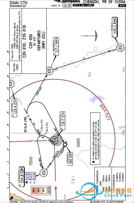

2.标准仪表离场图(Standard Instrument Departure Chart, SID)
航空科普:航图初识-1060
