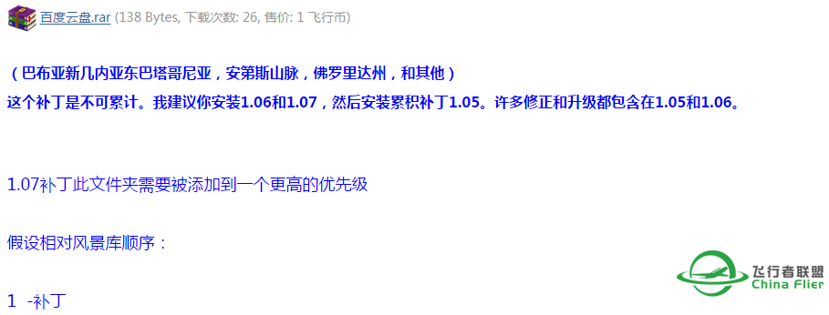

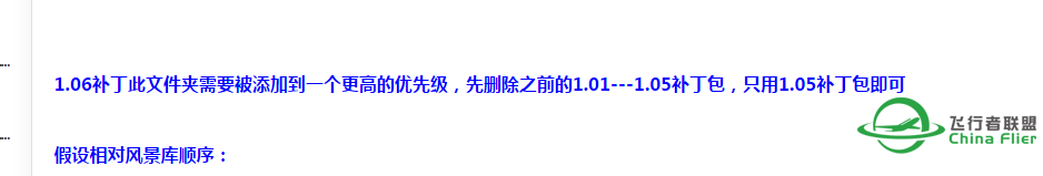

这个是Global Mesh地形的补丁,请问各位这个怎么理解呢?之前的1.05补丁到底是删除还是不删除
关于手动添加Mesh X地形文件补丁的答疑,请大家帮忙,谢谢-5724
这个是1.07的~~~~
还有就是这个地形文件在游戏的scenery库里到底是放在最底还是最前面?

先把1.06里的檔案覆盖到1.05,再用1.07覆盖过去即可。
至于其他地景或机场,它们的优先顺序就应该排在前面(也就是最上面)。orbx或free mesh这个算是基础,所以放最下面。
