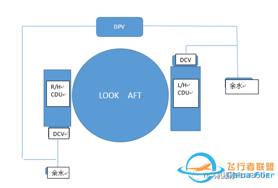

因CDU 内部DCV 的进气位置不一致,左侧从上部进入,右侧从下部进入,虽然执行了SB-78-1103增加DCV信号管余水功能,但左侧可能更容易积聚水汽。

因2**7/2**2飞机在C检有反推或CDU更换,目前还未完成机队数据统计,但从11月30日2**2 的排故情况看。2**2的3发已经完成SB-78-1103 增加了DCV信号管余水功能,但2**2 的3发左侧和 2发左侧CDU 件号均为 126784-8,属于偏老件号,应该属于水汽敏感性较高,且故障现象也符合水汽结冰影响不能放出或者放出慢。
五、结论
因目前机队反推CDU构型不能统一升级到126784-10,且后续没有数据证明-10一定不受水汽影响,考虑受信号管走向影响(右侧DCV自排水性能较高),为了后续数据比对,建议换季执行反推CDU左侧防冻液加注工作,且后续按一定间隔执行直到4月底。

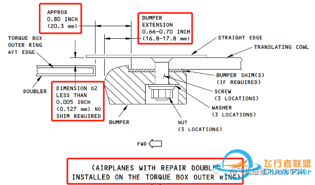

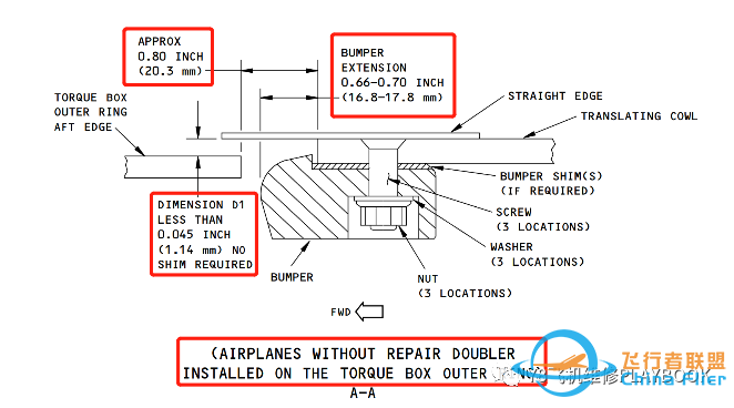

b. 人工摇开反推 0.5 英寸,用塞尺确认“bumper lockplate assembly”与反推扭力盒壳体间的间隙在 0.1-0.12 英寸之间 (如果不在这个范围请参考工卡78-31-00-700-801-J00调节BUMPER lockplate 的垫片数量)。再次摇回反推到刚才位置。将CDU的机械锁手柄放回锁定位置。
