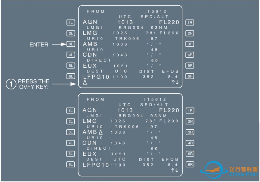

飞越(OVFY)键
“△”飞越键为飞行管理制导计算机编制飞越某一特定航路点或导航设施的程序。在MCDU上按压“OVFY”键,“△”出现在草稿栏。按下要飞越的航路点旁边的航选键引入此符号,这样你就掌握了“OVFY”的操作技能了。
