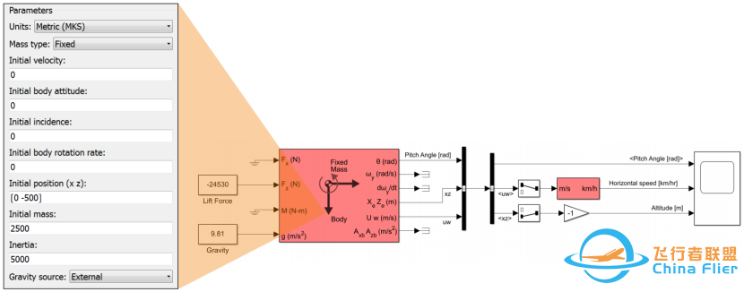

1.建模:在升力和重力作用下对直升机机身建模。从 Aerospace Blockset > Equations of Motion > 3DOF库中添加3DOF模块;常量模块提供升力和重力加速度;Aerospace Blockset > Utilities > Unit Conversions库中添加 Velocity Conversion模块。建模如下图所示。
图3 3DOF飞机模型建模

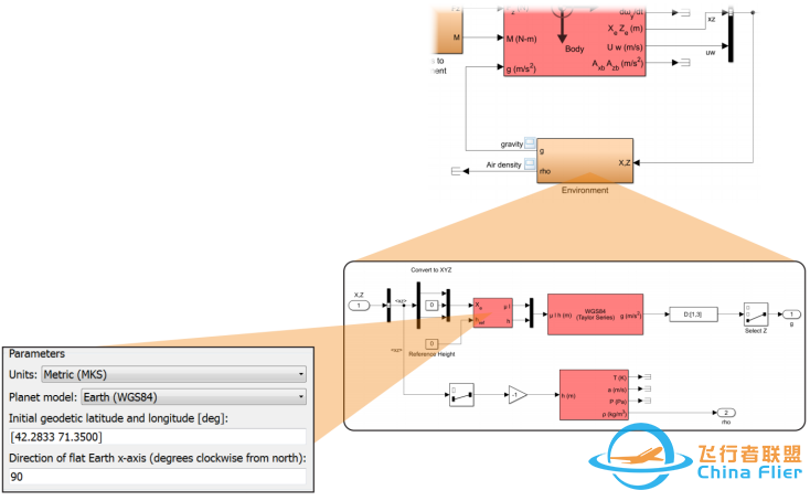

3.环境:添加符合设定需求的建模环境影响模块,重力、经纬度和高度、地理位置参数等如下图所示。
图5 添加环境因素

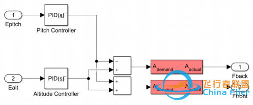

5.控制:在添加空气动力后俯仰力矩和重心和压力之间的偏移会导致模拟变得不稳定。为了解决问题,选择向转子中添加控制器:第一个控制器将对两个转子施加相等的力,以跟踪参考高度;第二个控制器将向转子施加相等或相反的力,以控制俯仰角。
图7 添加控制器
