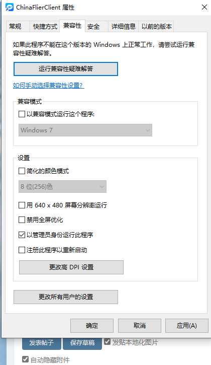

4.进游戏后进行连飞
选择自由模式(不是联飞模式哦)
此时我们打开CFR联飞客户端(使用管理员权限运行)
此时联飞客户端就会显示飞行员呼号,机模信息,以及无线电频率
这样就可以联飞了(飞进管制区要记得调频哦)
