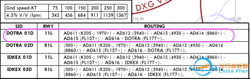

例如我们使用RWY 11L的DOTRA 01D离场程序离场,上图红圈部分的ROUTING信息告诉了第一个航路点AD611有205kt的速度限制同时高度要满足1970ft以上、第二点AD612高度3940ft以上等等一直到DOTRA。读完这部分内容后我们回到上面的俯视图,可以查看航路整体走向,航路点之间的角度、距离,使用ND的PLAN方式以及CDU的逐行检查对FMC里输入的离场数据进行校对。
