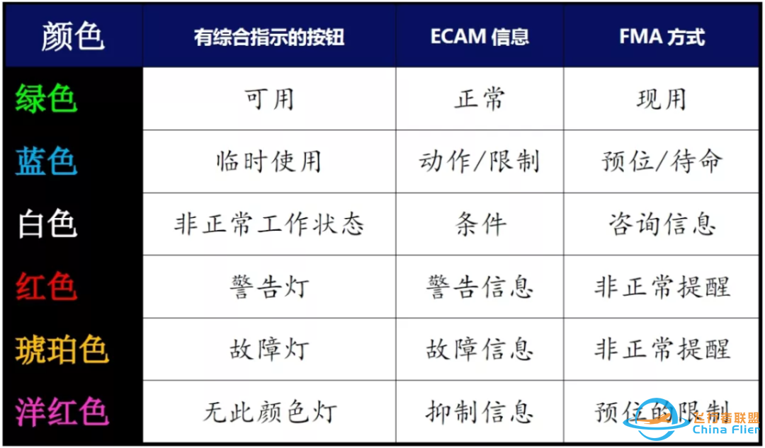

4 色彩代码
显示组件
在显示组件上的信息是颜色编码的,表示:
‐ 系统的状态 (ECAM 或 FMA)
‐ 方式的状态 (FMA)
‐ 信息的性质(例如警戒的标题,要执行的动作,信息)。
按钮/按钮电门灯
在按钮/按钮电门上提供的信息也是颜色编码的,表示系统的状态。
‐ 琥珀色:表示系统失效
‐ 红色:表示可能需要立即修正动作的失效
‐ 绿色:表示系统正常工作
‐ 蓝色:表示临时选择的系统工作正常
‐ 白色:表示按钮电门的非正常位置或者维护/测试结果指示
‐ 空白:系统适合飞行。
