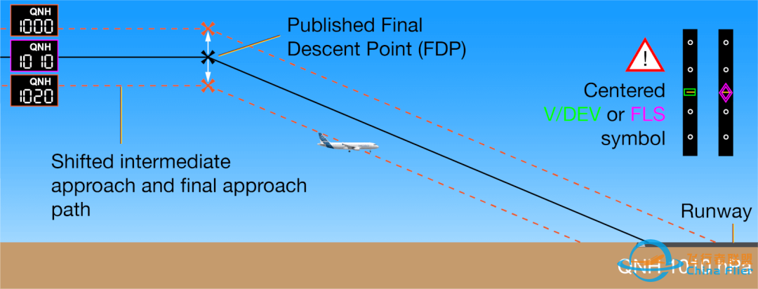

FMS利用飞机的气压高度来计算飞机轨迹与计算出的最后下降轨迹的偏差。如果使用错误的气压高度,飞机将沿着与公布轨迹平行的飞行路径,但在其上方或下方(图3)。垂直偏差指示,或FLS指示,将表示飞机在正确的飞行路径上,即使事实并非如此。
(图3)A320系列飞机错误BARO设置的影响示例
