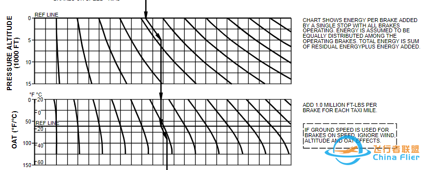

翻译这么一大段的话,总结下来就是根据高能制动图表划线,看需不需要做检查,需要做哪种检查。
从大量的运行和本场训练的中断起飞案例中得出的结论,绝大部分80节以前的中断起飞,曲线图都会落在“NO SPECIAL PROCEDURES REQUIRED” (无需特殊程序)内,即无需额外做高能制动检查。

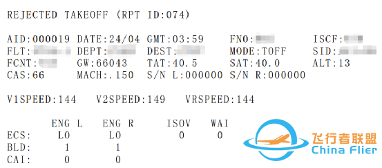

  某机短停滑跑起飞时左后登机门灯亮,中断起飞(74节)并滑回。滑回过程中,左后登机门指示灯又恢复正常灭了。机场机务拒绝帮航司做中断起飞检查,说做不来,你们派人来。
  根据译码数据显示该机中断起飞时,全重66043KG,标准海拔,场温40度,自动刹车在RTO位置中断的时候使用了反推,结合AMM 05-51-07-280-801无需做特殊检查,只需要预防性完成高能制动检查中的轮子和刹车毂检查,如轮子和刹车毂检查正常,易容塞没有释放即可正常放行。对于后登机门指示故障,可按MEL 52-03-01门指示放行。
  经过与机场机务一翻交涉后,解释中断起飞检查只是形式主义,该速度不会对飞机造成影响,晓之以理动之以情,最终机场同意帮忙做检查,检查正常,飞机顺利起飞。保障了航班安全又避免了外站长时间AOG和派人的情况。
下图:高能制动对照表
05 中断起飞-5928
下图:中断起飞报文的相关数据,可以得到全重、气压高度、场温、中断起飞时速度、反推使用情况等参数
05 中断起飞-3872
