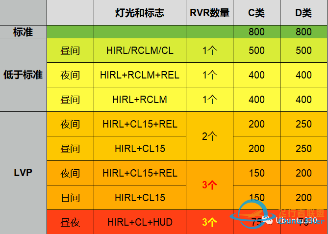

我们知道,超标准起飞或降落,是违章行为,将导致暂扣甚至吊销执照,处罚很严厉。然而,起飞降落标准的红线,机长你确定自己清楚吗?下面花几分钟来做三个测试,看看你的执照离吊销还有多远:
第一题
图①
看图①,法兰克福机场,机型B-777,无HUD,灯光正常,RVR报125/150/125,请问机长:是否可以起飞?为什么?

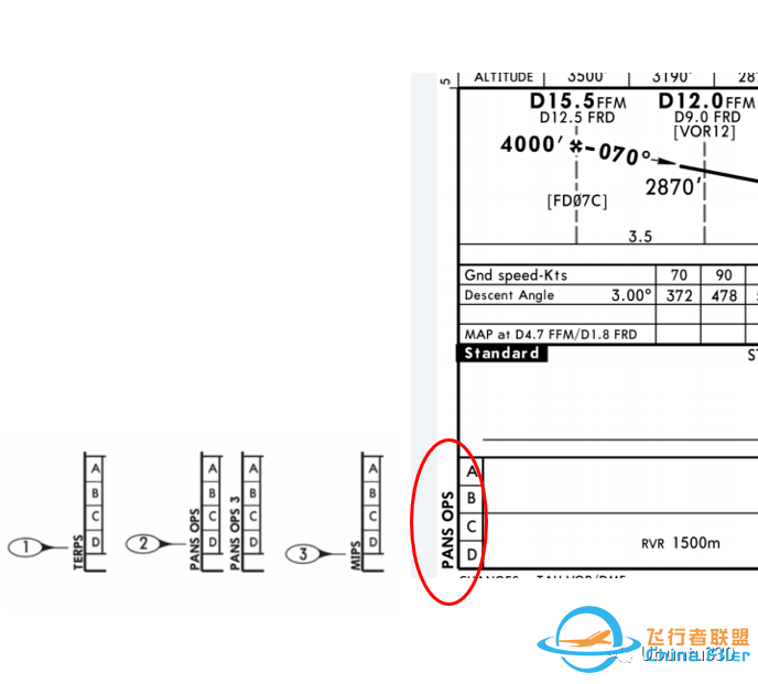

图②
图③
图②的MDH为481英尺,高于图③的424英尺,为何图③的能见度要求高于图②?如果灯光正常,RVR报1800m,A-330在图②机场能否进近?

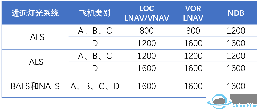

看图④,马尼拉机场,中线灯故障,RVR报350m,B-737能不能起飞?

第一题:不能起飞,CAAC的该类飞机最低标准是RVR200米,你公司的标准大于等于200米。
第二题:因为能见度算法不同,所以图③的能见度要求高于图②;A-330在图②机场不能进近。
第三题:不能起飞,图上不是CAAC标准。

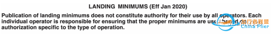

境外的诸如JEPPESEN航图,则不能用,它有个声明:
意思是杰普逊航图公布最低着陆标准并不构成对运营人的授权。每个运营人负责确保根据其运行规范的授权使用适当的最低标准。(起飞标准也一样)

C0005 终端区仪表飞行程序
C0005确定了哪些航图的程序可以用,境外的图要看左下角的标识,PANS-OPS和TERPS的程序可以用,MIPS不能用。
起飞标准
C0015确定了基本起飞标准800/1600米,C0055则确定了低于800米的各类标准。
这个表依据AC-91-16有所修正。
第一题,B-777属于D类,所以RVR要求200m。

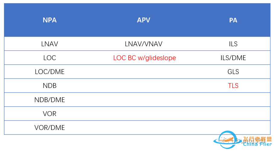

C0007 基本的仪表进近程序批准
C0007确定了哪些仪表进近可以用,会用的要培训,不会用的要删除。留下的,都需要确定着陆最低标准。

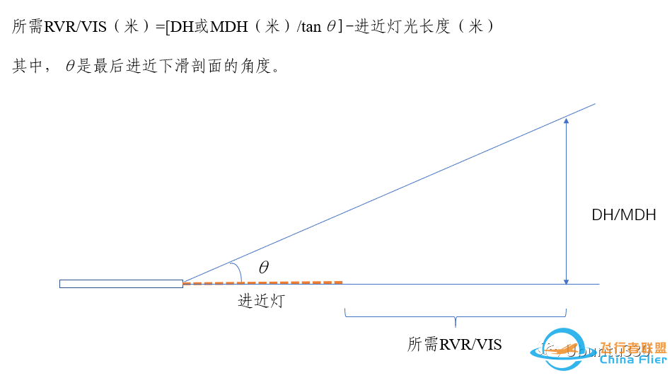

C0009 NPA和APV着陆最低标准
这部分给出了能见度的最低值,而能见度是根据MDH计算得来的,注意中外算法存在差异。
国内算法很单纯,就是个三角函数。
国外算法就不那么单纯了,他们认为CDFA不一定固定下滑角(如绿色虚线),所以取最大值,200尺以下3度,300尺以上3.77度。200-300之间过渡,具体见ICAO9365的说明。
所以,国外着陆标准大概率低于国内标准,似乎只有越南和我们一样。这就是为什么第二题出现了MDH和能见度倒挂。
公布标准和CAAC标准的差值,东京羽田机场的结果感受下...

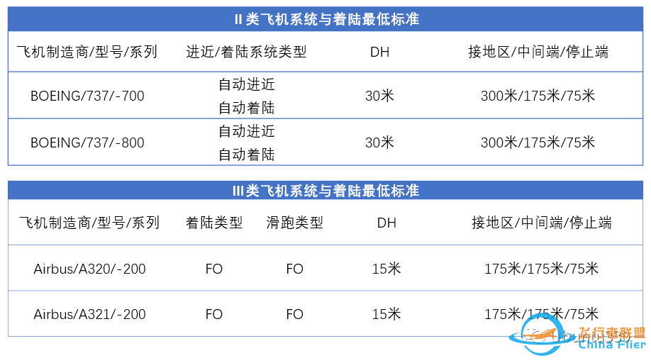

C0021 Ⅱ类/Ⅲ类仪表进近和着陆运行
C0021专门给低能见运行使用,注意现在是新标准!
