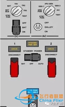

第一步是打开电源,连接地面电源并打开仪表板和外部灯光。
手把手教你开飞机 波音系~737NG-2851
也就是应该点亮仪表灯光和机翼灯光,并且开始启动飞机。确认设置停车位刹车――这样才能保持地面供电安全飞机不会移动。
手把手教你开飞机 波音系~737NG-8106
1.将battery和standby power调至ON位。这时仪表板和位置灯光点亮,表明飞机已供电。
2.将GRDPWR switch调至ON位。此时飞机由groundpower unit (GPU)供电。

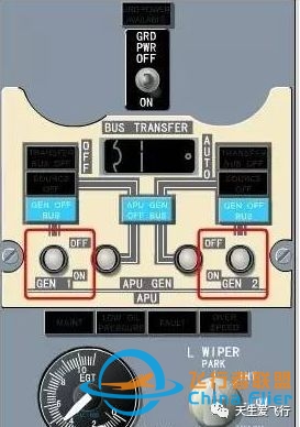

3.当APU GEN灯亮起后,将两个APU GEN都调至ON。APU GEN OFF灯熄灭后,电力就由APU供给了。

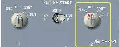

4.因为是今天的首班飞行,将ignition switch 调至"IGN R"。其余飞行就用"IGN L" ――绝不可用"BOTH"。

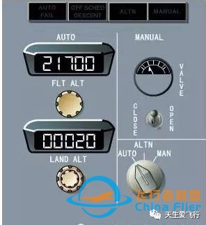

8.在pressurization panel(增压面板)上设置巡航高度和着陆高度。飞机会按照设置的高度自动增压。我们随意设置的巡航高度是21,700ft,此机场在海平面20ft上。

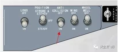

9. 除ANTI COLLISION 在OFF位外,其余灯光都是按需调定。

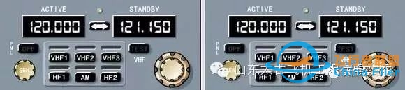

打开radio stack(无线电接收机),在任意的COMM窗口中调节ATIS frequency (通播),你可以设定4个频率,同时听2个,然后只和其中1个对话。ATIS提供机场和天气信息,所用跑道,高度设定,天气情况,可见度等等。记下重要信息,一会有用。
手把手教你开飞机 波音系~737NG-2937
听完ATIS,写下重要信息后,频率调至deliveryfrequency(放行)。设置TCAS(防撞系统)模式为above ,将control switch调至"test"――你能听到"TCAS system testokay",这表明TCAS可用。先别把TCAS设成TA/RA,因为这小家伙的 、辐射对地面人员很有影响。(注:如果被照了 我保证 一定很爽…请大家不要去试 TCAS只适用于737-8/900)

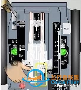

然后设定stab trim
根据FMC的“takeoff” 页来Trim(修正)面板参数。同时,要确保推力手柄置于idle位。

3.将anti-collision lights调至ON。现在启动发动机!这个工作在推出前或者推出后都可以。

准备就绪后,将右发动机right engine start knob发动机启动电门 调至GRD位,等N2达到25%然后拉cutoff lever到 IDLE 慢车卡位。
手把手教你开飞机 波音系~737NG-3490
发动机start knob会自动回OFF位。当右发动机稳定后,用同样的方法启动左发。

1.将两个engine generators ("GEN1" and"GEN2")调至ON。发动机现在可以供电供气了。
