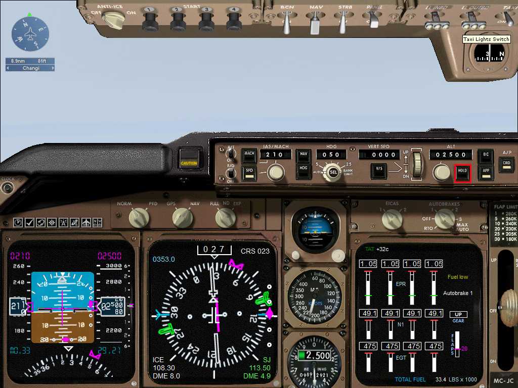

        收到下滑信标台信号,飞行状态显示屏和导航显示屏都出现一条垂直的标尺,粉红色的菱形标记指示下滑线位于本机的上方,保持当前高度继续进近就可以平稳进入下滑线。
        用鼠标点击自定驾驶仪APP按钮启动ILS。
FSX飞行模拟中的ILS仪表着陆系统-7760
图10 航向锁定位置
FSX飞行模拟中的ILS仪表着陆系统-7470
图10.1航向锁定仪表状态
        自动驾驶仪HDG灯熄灭,表示自动驾驶仪已经锁定了航向信号。导航显示屏左下角显示此时到机场的距离为18海里。
        自动驾驶仪开始调整飞机切入23度下滑线。观察仪表显示的ILS水平标尺,粉红色的菱形标记和CRS指针中间的粉红线段逐渐从右边向中间移动,表示飞机逐渐进入到下滑航线的扇形区域。但是菱形标记到了中间并没有停住,又继续滑倒左边,表示飞机由于惯性冲过了23度下滑线,又需要向左调整。在进入角度小于60度的条件下通常都要经过两三次左右调整才能最终对准跑道。如果进入角度过大,有可能因冲过距离太大而调整不回来。
FSX飞行模拟中的ILS仪表着陆系统-9965
图11垂直方向锁定位置
FSX飞行模拟中的ILS仪表着陆系统-6620
图11.1垂直方向锁定仪表盘
        飞机继续向前飞行到距离机场8海里处,自动驾驶仪HOLD灯熄灭,表示自动驾驶仪已经锁定了下滑台信号,ILS系统在水平航向和垂直下滑两个方向全面接管了飞机的控制。仪表盘上指示下滑高度的垂直标尺菱形标记处于标尺的中间位置,表示当前飞机的高度正确,正处于下滑引导波束的中间。水平标尺的菱形标记和CRS指针中间的短线也基本处于中间位置,表明当前航向已基本上对正跑道。
        ILS要求飞机必须从从下滑航线的下方进入,通常做法是提前将飞机下降到2500到3000英尺高度保持平飞,当飞机逐渐接近跑道就可以自然的从下方进入下滑航线。如果从下滑航线的上方俯冲进入,ILS将无法控制飞机,很可能会失控坠地。
