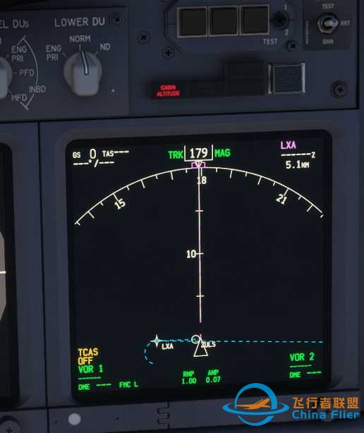

737出现海拔报警咋办 pmdg737 在拉萨出现海拔报警咋办-4379

正常,贡嘎机场标高11700ft,座舱高度超过10000ft,座舱压力就会报警。选装HIGH ALT LDG电门,可以将座舱高度报警提升至14000ft,这样在高高原机场就不会出现座舱高度报警了,但遗憾的是PMDG全系都没选装(模拟)这个功能电门。增压面板调整好巡航高度和着陆高度,起飞后自动增压,座舱高度便会低于10000ft,警报会自行消除!实在觉得烦,可以按压ALT HORN COTOUT电门,消除警报声(告警信息依然存在,直至客舱压力增加到客舱高度低于10000ft)
另外,PMDG在这里是存在BUG的,当增压方式选择器位于MAN位,并选择CLOSE关闭排气活门(空调组件ON),正常应该是开启客舱人工增压,座舱高度随之下降(目的就是为了消除高高原的座舱高度警告),但在这里,PMDG执行上述操作会进一步导致客舱释压,座舱高度指针还会继续升高,这明显是BUG!

最简单的办法,摁这个
声音消除,但是驾驶舱免单的警告不会消除  发表于 2023-3-19 14:07

正常,只要飞机落地开门就这样,因为这个738不是高高原构型的飞机。要想不出现警告信息只能关门增压,把座舱高度压下来

这个是座舱高度警告吧,座舱高度不是高度  是压力  你飞高高原航线  飞机要经过特殊改装,性能改装,的
