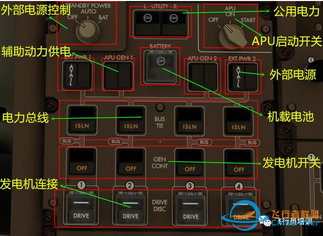

供电系统:供电分为三种第一种是外部供电简称GPU,第二种是主电源由飞机发动机提供,第三种应急电源由冲压风扇和备用电池组提供

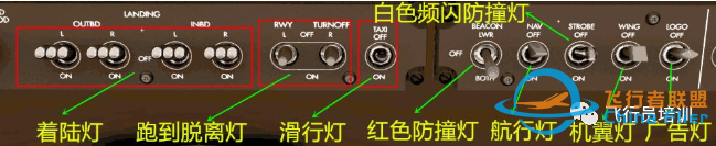

外部灯光系统:红色防撞灯 航行灯 滑行灯 着陆灯 转弯灯 白色防撞灯 机翼灯

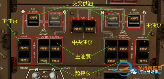

供油系统:包括主副邮箱 左右机翼油箱 燃油泵增压泵 引射泵

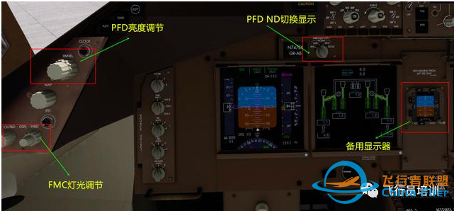

PFD ND FMC灯光
显示器亮度调节

第一步接通机载电池,可以维持30分钟供电,然后把外部电源控制打到AUTO挡,按压电力总线开关到AUTO,把发电机连接打到ON位,
然后打开液压系统
选择液压选择器全体打到AUTO,然后点液压开关至ON灯亮起,然后去供电系统启动辅助动力组APU,旋转APU开关到START位,自动跳回ON位,十秒钟后会看到辅助动力供电灯亮起APU GEN1、 APU GEN2,按压AVAIL至ON位,辅助电力启动成功 然后按压公用电力开关至ON位,至此全机都有电力供应了 可以登机了

打开供油区交叉供油、主油泵、超空泵
供油系统详解

只要飞机发动就必须打开航行,飞机推出时要打开红色防撞灯和跑到脱离灯,进入跑到后打开白色频闪防撞灯,
因为着陆灯发热量巨大,需要得到起飞许可以后方可开启着陆灯,离地以后关闭滑行灯 收起落架自动关闭
10000英尺以上关闭白色频闪灯10000英尺一下要打开,进近需要开启着陆灯 滑行灯 接地以后打开脱离灯,关闭着陆灯 白色频闪灯,以上是外部灯光使用顺序
灯光系统介绍
