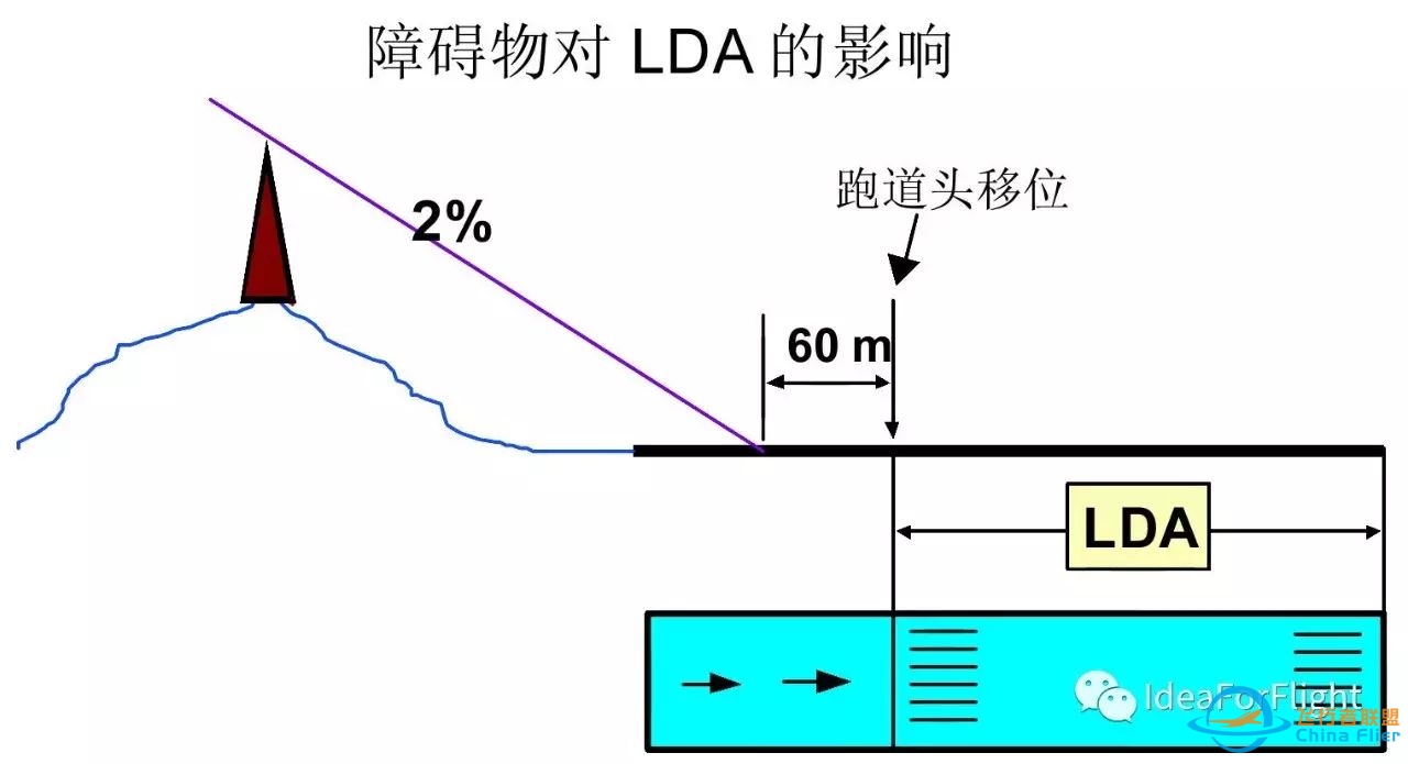

LDA可用着陆距离的限制
着陆航迹下没有障碍物的,可用着陆距离(LDA)就是跑道长度(TORA),停止道不能用于着陆计算。
着陆航迹下有障碍物的,可用着陆距离(LDA)可能会被缩短。
若在进近净空区内没有障碍物,可以使用跑道长度着陆
若在进近净空区内有障碍物,则需要定义一个移位后的跑道头,位置时以影响最大的障碍物形成2%的正切平面后再加60m的余度。

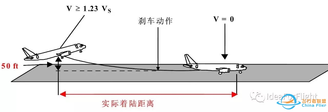

实际着陆距离(ALD):
人工着陆:
从高于着陆表面50ft的点到着陆和全停所需的横向距离,条件:
飞机处于着陆形态;稳定进近,必需保持校准空速VLS下到50ft。
确定ALD,必需达到几个条件:
标准温度;着陆形态;以VLS稳定进近(或VMCL,取高者),人工着陆形态;没有过大的垂直加速度;在水平、光滑、干燥硬质到面的跑道上确定;机轮刹车系统压力可以接受;机轮刹车以外的刹车手段:当安全可靠时,可以使用扰流板、反推(干跑道除外)。
ALD也是按降级的刹车手段审定的(扰流板不工作、一个刹车不工作)。

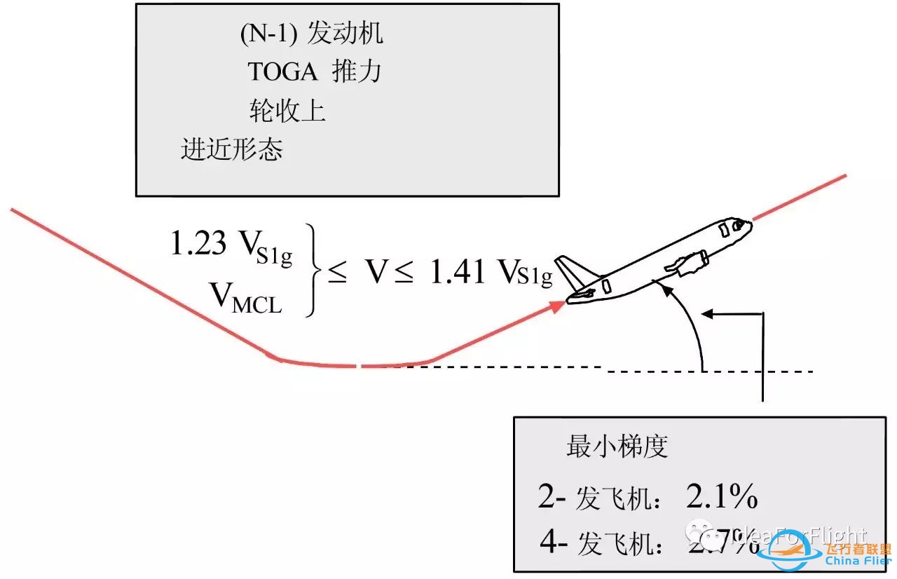

进近爬升:
对应的是飞机的爬升性能,前提是假设一台发动机不工作.
“复飞爬升”性能依据是进近形态,而非着陆形态。对于电传操纵飞机,可用的进近形态是形态2和3。
飞机形态:
1台发动机不工作;TOGA推力;起落架收上;襟/缝翼处于进近形态(大多数情况下形态2和3);1.23VS1G≤V≤1.41VS1G.且检查V≥VMCL.
双发飞机一台发动机失效的最小爬升梯度2.1%。
